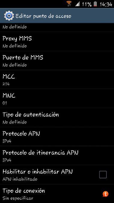

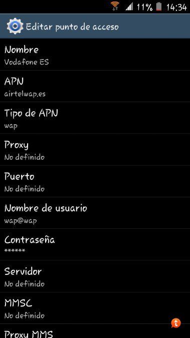

Después de habilitar apn, comprobar todos los datos, y probar la sim en ambas ranuras,
Sigue sin conectar a datos móviles.
Volvere a instalar la ROM a ver que pasa.
@jomajisa Yo tengo esta rom con datos movistar en la sim 1 que es la de datos, lo tengo como tú con las diferencias de Vodafone, pero he visto que tengo
en MNC 07 en vez de lo que tú tienes 01 no sé si eso tendrá algo que ver, vamos a mí me va perfecto con movistar. Mira en preferencias de sim que tengas la de Vodafone y por supuesto que en uso de datos en Vodafone tengas activados datos móviles.
Yo lo tengo así Nombre no definido
APN no definido
Tipo de APN default
Mira esto es IMPORTANTE Tutorial Para los que tengáis problemas con APN Vodafone.
es para los usuarios del zte v967s con vodafone[DOUBLEPOST=1402005042][/DOUBLEPOST]@jomajisa creo que esto es lo importante pero sigue las instrucciones Tipo de autentificación" seleccionar PAP y guardamos los cambios
No he podido probar otra sim... debería haber cambiado la rom el finde, para solucionar estas cosillas tranquilamente y probarlo. Así que no paro de usarlo y no tengo datos.
El vídeo y algunos dato más lo había visto ayer por Internet, lo puse todo igual y no pudo ser.
Ahora mismo esto volviendo a poner la Rom minideal.
Después lo mismo intento de nuevo poner la la note 3.
Ya cuento a ver como queda al final esto.
Gracias compañero

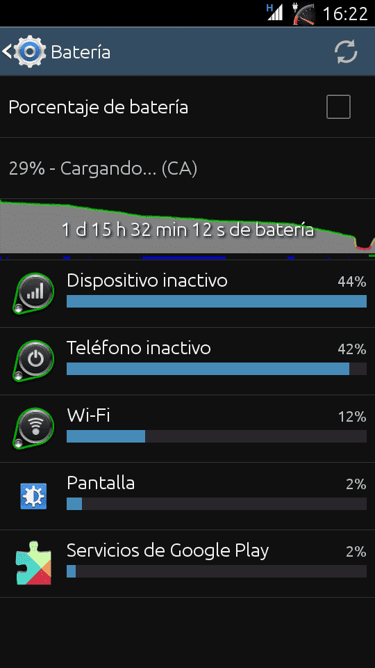

A ver si el maestro @gacama o alguno de los gurús que frecuentan este hilo se explica lo que me está pasando. Llevo con esta magnífica ROM desde hace muuuuuchos meses y me va genial con ella, pero últimamente estoy notando que la batería me está durando menos y sobre todo que cuando pasa del 40% pega un bajón rápido. Al final Os pondré unas capturas. El caso es que he mirado el consumo de batería en este último ciclo y resulta que lo que mas gasta es un DISPOSITIVO INACTIVO, QUE PARECE SER LA RADIO. A pesar de haber forzado el cierre desde ayer que me di cuenta, eso no ha hecho disminuir el consumo. Que puede ser?
@wackla yo fuerzo su detención con link2SD
de todas las formas parece ser que esta radio es la del operador en wifi osea es el consumo de red wifi. No es la radio fm
@wackla a lo que llama radio ahí no es la radio FM si no la señal de telefonia
El tema del salto de la bateria, me ocurre a mi desde un principio con casi cualquier rom la mayoria de veces. En este mismo subforo abrí un tema acerca de ello para saber posibles soluciones, pero yo creo que no existe, al menos yo no la conozco.
Aunque alguna vez no me ha hecho el salto, no ha sido las veces que mas me ha durado la bateria.
