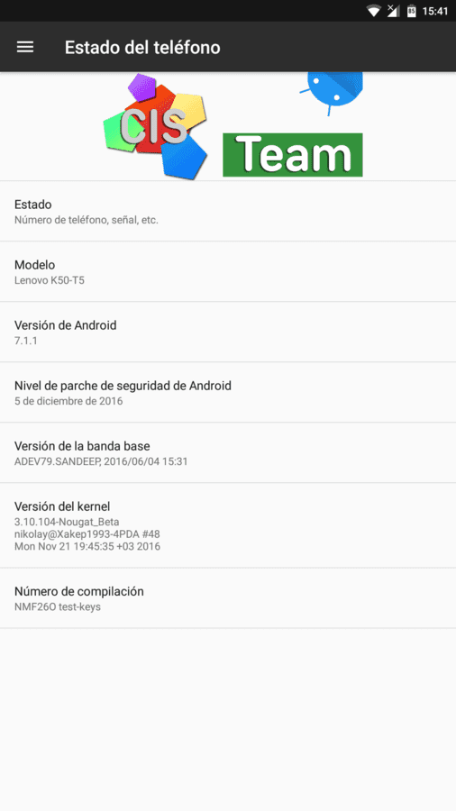

Buenos dias.
Hay encontrado estas ROMs para nuestro Limon.
Alguien hay experimentado?!
Gracias

Ya experimentei e la vay muy buena, por ahora no encontre bugs e lá a levo a dos dias (pido desculpa por lo ma espanol , es que soy pt)
[DOUBLEPOST=1483880459][/DOUBLEPOST]Ya experimente la primera y lo funfa muy bien sien problemas hasta ahora pero ya ha levo a dos dias (pido desculpa por lo mal espanol, es que soy pt)
Motorto123 también soy de Portugal.
Nº hay intentado ninguna, pero los feedback son buenos... En needrom e nem grupo lenovo k3 note de Facebook.
[DOUBLEPOST=1483881070][/DOUBLEPOST]Bueno, bueno era los cocineros de Movilesdualsim hacer en una ROM Nougat adaptada a nuestras necesidades.
Yo tengo la primera opción desde hace dos días y perfecta.
Cero bugs y lo mejor de todo, no me falla la pantalla, antes fallaba al darle mucha caña pero ahora esta como nuevo.
bueno para completar todo esso. yo soy francès pero mi padre era portuguese et my madre es espagnola :wink:. De verdad.
por la rom tambien estoy probando la primera et ma va muy bien(para mi la mejor AOSP para el limon) solo tengo un problema con la batteria se baja de 60% à 20% en muy poco tiempo.
También dicen muy bien de la última...
