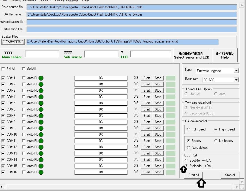

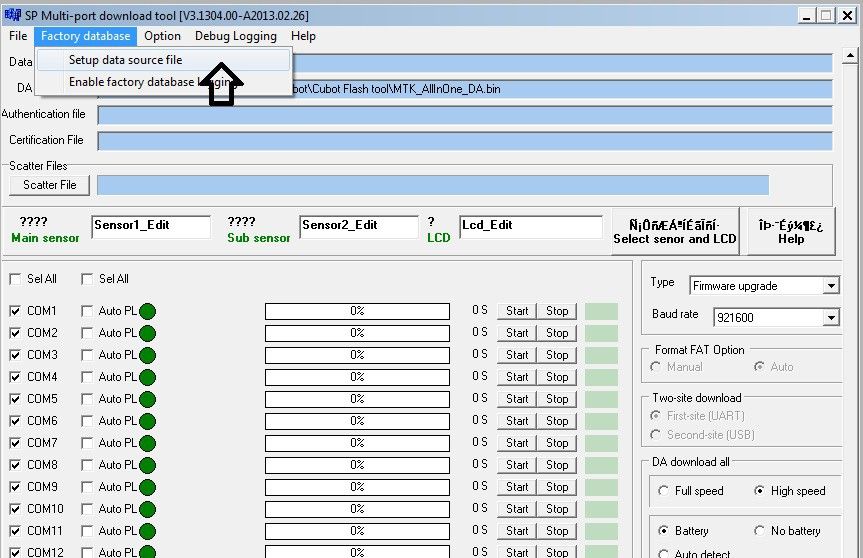

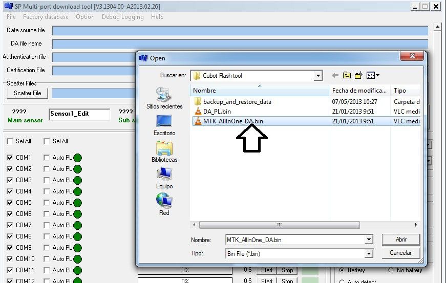

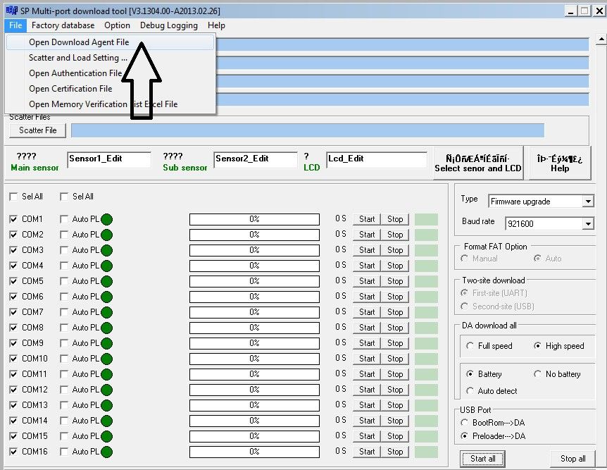

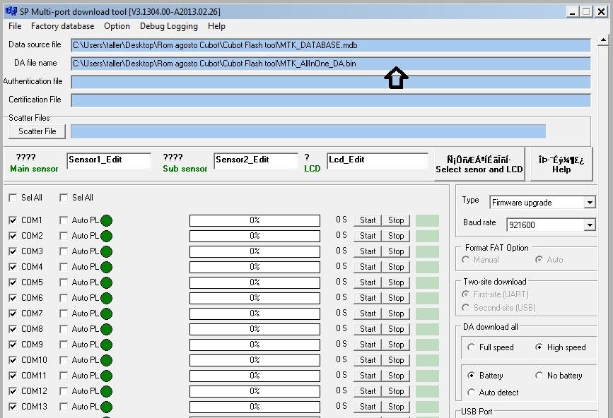

Me he vuelto loco hasta que di con la solucción de actualizar la room con flash. Siempre me daba error DA fail. Hasta que segui los pasos open download agent y busque el bien en la carpeta flash, como dijo unos post atras Jose Caballero. Pero no me reconocia el programa el tlfno.
Hacer lo siguiente: enchufar el usb, cuando el ordenador empiece a intentar reconocer el dispositivo nos vamos al administrador de dispositivos, vemos el dispositivo q esta intentando instalar (65xx). Le pinchamos y vamos a propiedades. seleccionamos busqueda de drivers manual en el pc. El problema era que no se donde estan los drivers así que en este post me sirvieron estos
https://www.movilesdualsim.com/tema/Driver-vcom-o-mtk6589-necesario-para-flashear.35531
Damos aceptar.
Volvi a enchufar el usb con el volumen mas arriba y solte. Y ya me empezo a instalar el flash.
Ya he flasheado la Rom.... .la madre del cordero!!!! que lata me ha dado...
