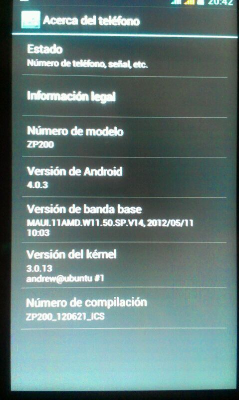

Estoy indagando en si hacer un Reset factory. Entiendo que me volvería a la antigua 2.3 y podría comenzar de nuevo. pero para hacer un reset factory, ¿necesitaría una copia de los IMEIS?. No me importa perder agenda, fotos, aplicaciones, etc, porque no tengo nada de esto. ¿Que implicaría un reset factory?

@Markfm para volver a la 2.3 tendrias que flashear nuevamente el telefono con esa Rom. Estate tranquilo que lo tuyo tiene solución, es una pena que no ande por aquí @zen_usuario pues el si que consiguio rootearlo. Mira llevo casi toda la tarde de ayer investigando sobre el tema de Imeis y el rooteo del Zopo ZP200, no puedo puntualizarte todos los mensajes por los que pasé ni los nombres de todos los usuarios pero si que hay compañeros que rootearon ICS con este metodo de la pagina oficial de Zopo. Yo en tu caso dado que ya tienes instalado el recovery bueno de Linerty o el U2 de USV (ahora no recuerdo cual era) y has hecho un backup, haría lo siguiente ya que no conseguiste rootearlo con el metodo que menciono anteriormente:
Guardaría la carpeta del backup en la SD externa y mejor en el PC.
Instalaría la ZEN-Mod_ZP200_ICS120726_Minimal.zip, que está basada en tu ICS. Las caracteristicas y las instruciones de instalación las tienes aquí, es muy sencillo no tienes ni que flashear el telefono, solo buscas el archivo que te bajaste y que copiaste a la raiz de la SD o del teléfono y lo ejecutas, tras esto reinicias y listo.
¿Por qué te recomiendo hacerlo así?
Porque como aún no tenemos instruciones de como rootearlo, "La Minimal" de Zen entre otras muchas ventajas te lo deja Root.
¿Hay riesgo a perder los Imeis?
¡¡NO!! el motivo es porque en caso de que se nos borrasen siempre podemos recuperar el telefono con un backup y ademas hay otro metodo de escribirlos manualmente, este es el tutorial.
Y como complemento a este tutorial tambien puedes generar el segundo Imei que es el que no vemos con la aplicación "ImeiVer". Introduces el numero del Imei que figura y esta aplicación te deducirá el segundo.
Toda esta información la saqué del foro, lamento no acordarme de todos los sitios, pero mucho está en reviews externas zopo zp200, recopilación de @pauete, varios hilos creados por @zoyB etc etc.
Yo le meteria la ICS Minimal de @zen_usuario, como te queda rooteado ya puedes hacer tu copia de los Imeis, yo para ello usé la app Zopomobile Tools.

Hola, supongo que el ZP200 esta roteado. Tengo instaladas las dos aplicaciones Superuser v3.1.1 en Español y Root Explorer v2.20.1 Español. Ahoa tengo que aprender a utilizar. Por cierto tengo windows 7 con 64bits

Hola, solamente he seguido las instrucciones del primer post de este hilo, en el que chaskaman lo describe muy bien. Me costo instalar los drivers pero con las indicaciones que me diste en el hilo "Zopo (zhuopu) zp200 - reviews externas-" los consegui instalar. Sigo con la misma compilacion.
