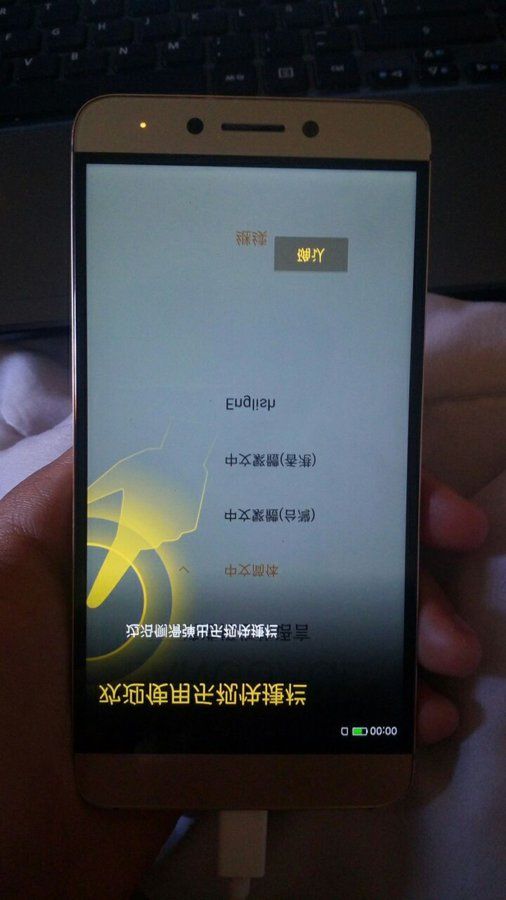

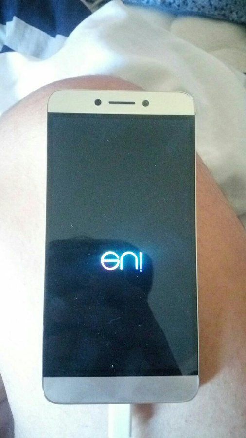

Buenas, al parecer no, no son compatibles al 100%. os cuento un poco la película para que sepáis.
El otro día se agrego un nuevo compañero al grupo de Telegram (@LeEcoLe2) que había brinkeado su x622 (no encendía, solo led rojo) este pudo recuperarlo con el famoso tutorial de @maiki1905
Al final le arranco y todo quedo bien, pero pensad una cosa, la finalidad de este tuto es meter al móvil una rom stock del x620 con lo que el problema viene ahora, resulta que la imagen la veía del revés pero el táctil si esta del derecho, con lo que para pulsar una tecla tenia que pulsar en la esquina contraria a la mostrada en la pantalla, y eso no es todo, los textos estaban invertidos. Así que se puede concluir que no son compatibles.

Así se le quedó el móvil después de instar la ROM stock del tuto.

Da un poco de miedo lanzarse jejeje, al chico que se le quedó la pantalla al revés al final que rom puso??
Puso la 23s oficial que leeco dice que es para ese móvil. Pero ya os digo que he mirado la 23s del x622 la 23s del x620 y son idénticas. Sí cambia algo es el archivo boot.img. Pero si es así la solución es fácil. De todas formas siempre a unas muy muy muy malas el teléfono se puede recuperar...
