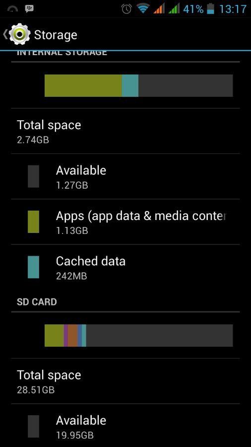

        Yo lo que hice fue expandir la memoria interna de 0.90gb a 2.77gb tomándola de los 8gb que trae el equipo, con eso me basta y así no me preocupo de si quito la memoria los programas dejan de funcionar :smile:

                      El tema no es de particionar, sino de reparticionar la memoria interna (instalación de programas) para aumentarle la capacidad por encima de un Gb que trae por defecto. Siguiendo las indicaciones del autor (@MeteosMeteos) no hay ningún problema.
