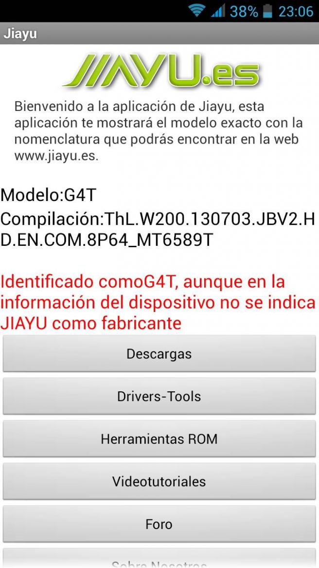

          Por cierto la apk de jiayu te reconoce el thl w200 como g4t,todos los chinos son iguales con diferente cuerpo,aunque te ponga en letras rojas que no lo ha construido jiayu.Lo comento porque hay programas que pueden interesar.Me imagino que su recovery no funcione en el nuestro
