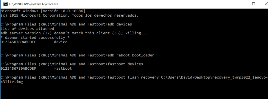

Modo Manual
  • conectar el móvil encendido a el pc ,con el modo depuración USB abierto.
    Abrimos la ventana de comandos de windows y comprobamos que el terminal esta conectado vía adb,estar atentos a la pantalla del móvil para darle permisos a la depuración USB.
  • Para ello escribimos: adb devices le damos a ENTER si sale una serie de números estará bien .
  • Escribir esto: adb reboot bootloader,se reiniciara en bootloader,comprobamos que el terminal esta conectado vía fastboot ,con fastboot devices (como en la imagen, nos detectara el dispositivo)
  • continuación escribimos (respetando espacios): "fastboot flash recovery "(sin comillas y terminado en espacio) y arrastramos hasta la ventana de comando el recovery descargado para que coja la ruta. Asi:
  • Pulsamos ENTER y el recovery se flasheara en el terminal, nos aparecera lo siguiente:
  • Reiniciamos y ya tendremos el recovery instalado,Para entrar apretar vol+ ,vol- y power,cuando vibre y encienda la pantalla mantener los botones de volumen hasta que aparezca el recovery.

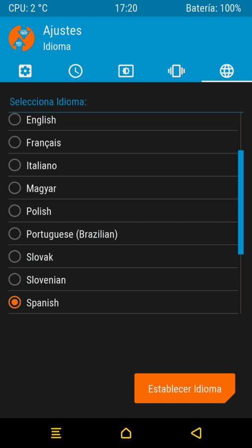

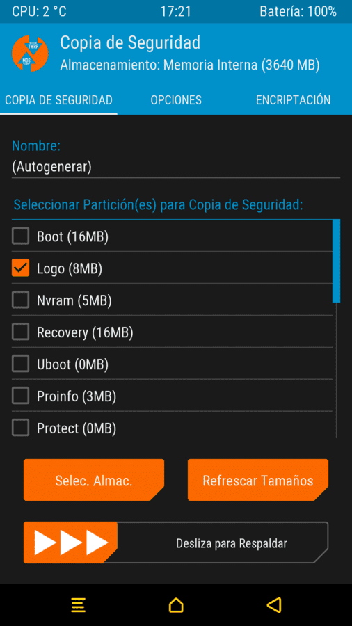

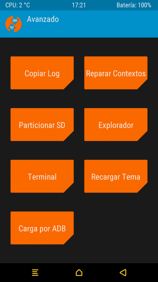

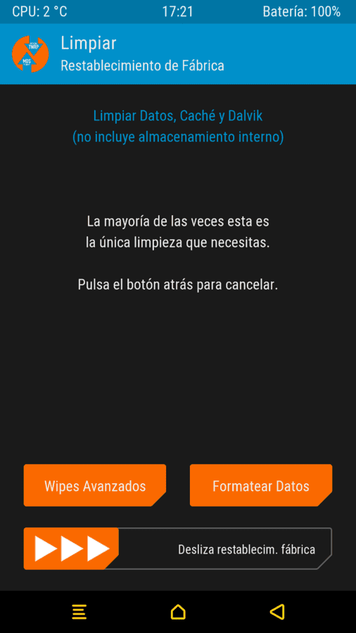

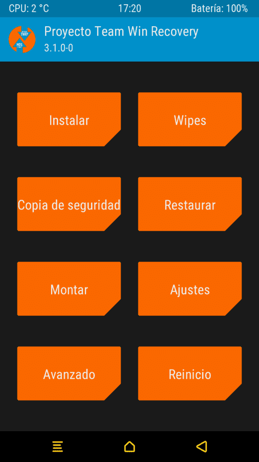

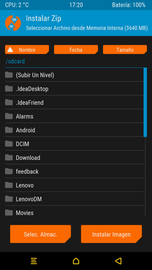

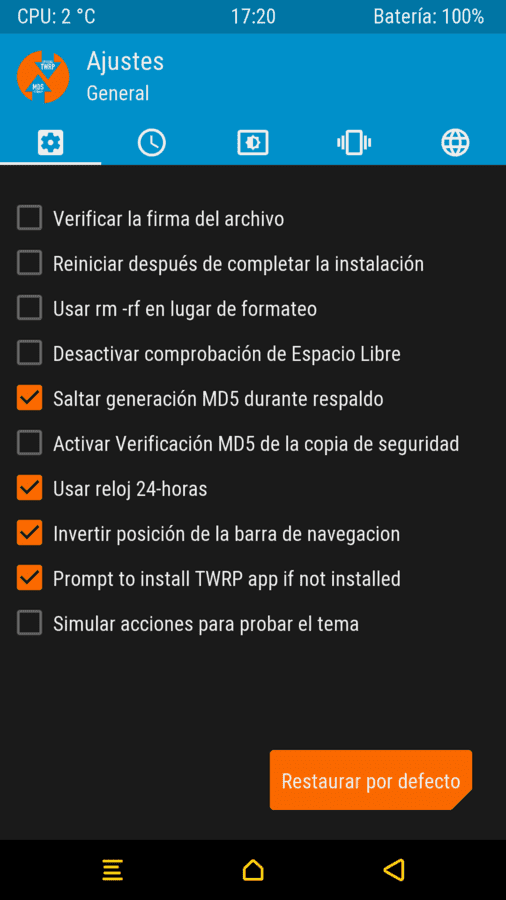

Capturas:
Screenshot_2017-01-01-17-20-44.png Screenshot_2017-01-01-17-20-49.png Screenshot_2017-01-01-17-20-54.png Screenshot_2017-01-01-17-20-56.png Screenshot_2017-01-01-17-21-02.png Screenshot_2017-01-01-17-21-06.png Screenshot_2017-01-01-17-21-12.png
