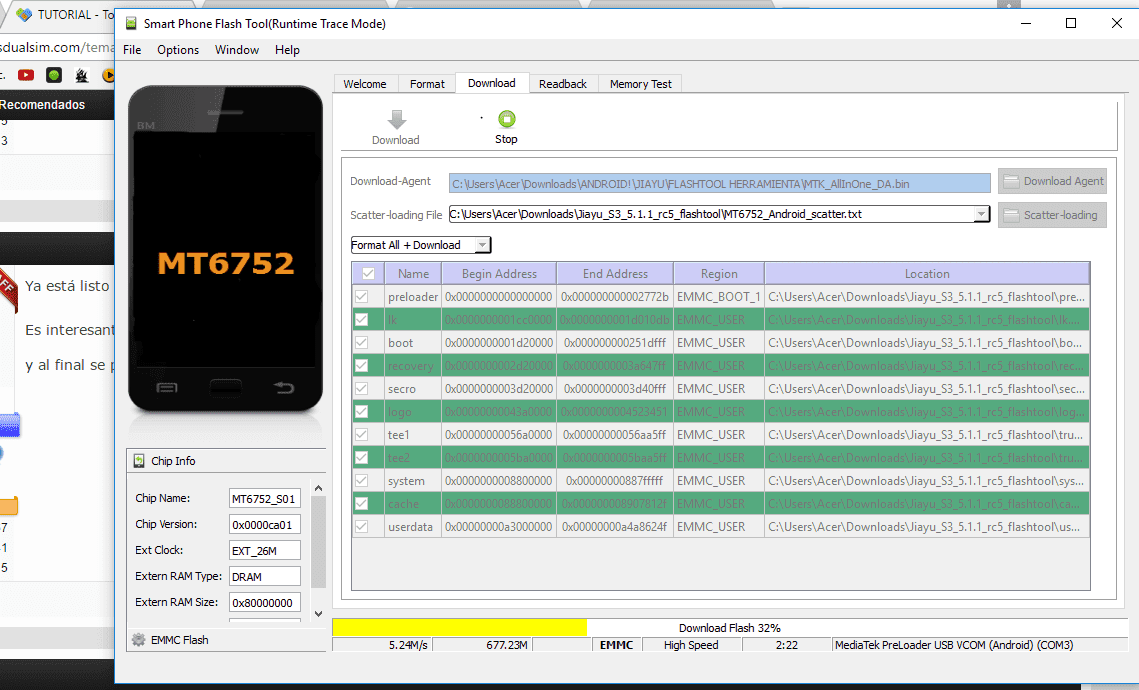

Comprobación de que debo instalar con flashtool y encima con format all + download
Realización (Ver captura, todo correcto, lollipop oficial)
Y ya tengo la rom ...

Sí en mi caso con flashtool sin se ha arreglado con formar all + download y descargando una lollipop oficial.
Se volvió a estropear metiendo de nuevo la restauración del backup de la ROM que tenia.
Asi que volví a flashear la oficial, hice wipes y metí por recovery esta cyanogen cm13 android 6.0.1 desde la que escribo , y de la que voy a investigar porque fallan algunas cosillas y no tiene gapps por ejemplo.
