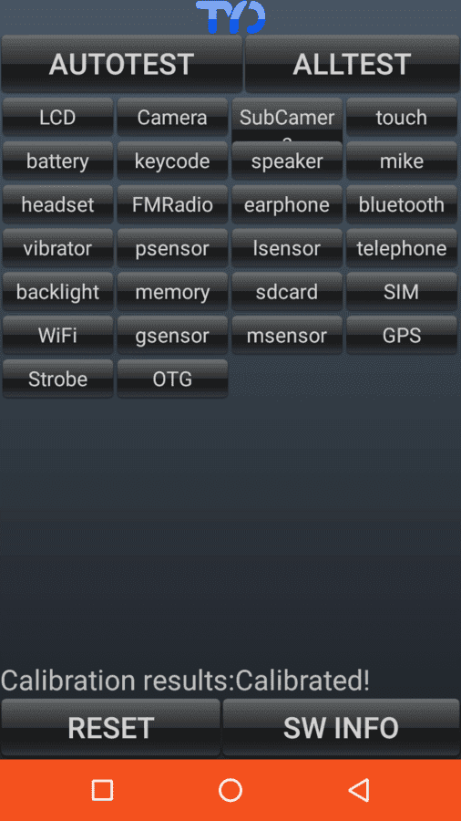

Creo que esta rom es la misma version 1.0.6 que ya tenemos... En el archivo (instrucciones de instalacion traducido) consegui entender lo siguiente. Un codigo USSD a marcar en el marcador telefonico: *#6804#
Esto abre un menu oculto del telefono. Abajo hay un boton grande que pone RESET. Al darle se borra todo, y digo TODO. HASTA LA SD. Luego se reinicia y hace un segundo borrado en el arranque, como si formateara alguna particion. El caso es que al arrancar de nuevo el mvl esta como de fabrica. El virus ha desaparecido. Espero que sea definitivo. Seguiré informando

Que alguien pruebe ese codigo en su s10. Si le deja entrar a ese menu. Ojo con darle al reset q no pregunta...
Si me sale esto....pero no pone nada de reset... es lo mismo???
[DOUBLEPOST=1498255824][/DOUBLEPOST]Cualquiera toca algo ahí... jejejje

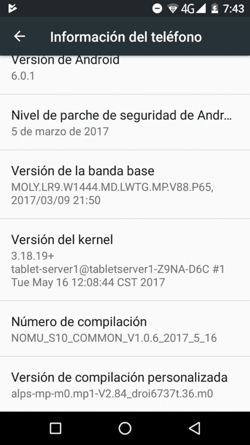

Esta es la rom que esta subida de nomu españa. Que alguien con la 1.0.6 normal compare a ver si es la misma que llega por OTA
[DOUBLEPOST=1498302900][/DOUBLEPOST]Ha vuelto a aparecer... Esa ROM no soluciona nada...
