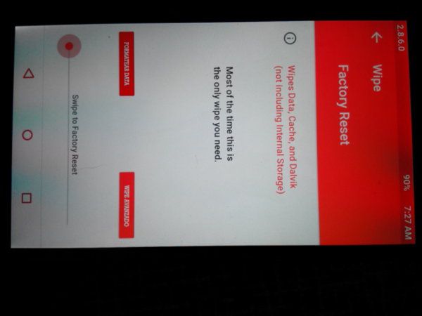

me sale esto @Xancin, que hago?

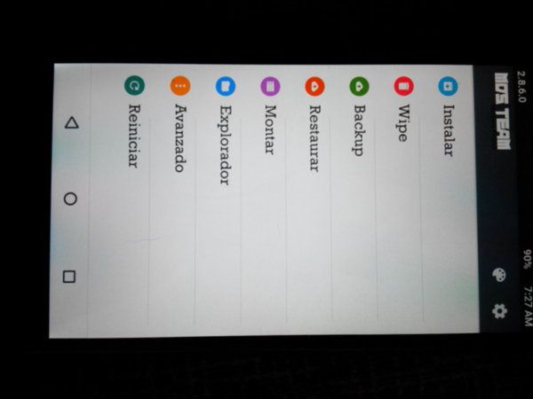

Según estás, simplemente desliza la bolita que hay en la línea de abajo, a la derecha. Acto seguido, instalas la v2 desde el menú principal, que muestras en la primera captura, en la primera opción. Asegúrate de seleccionar la sd correcta, si no, no vas a ser capaz de llegar al zip de la ROM.

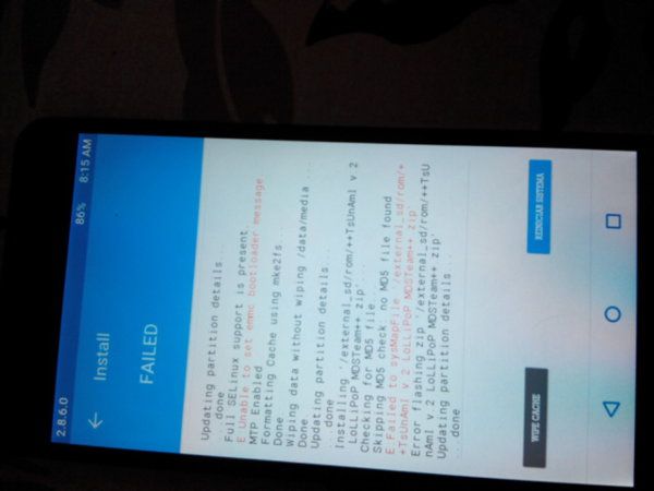

Hago lo de los wipes, pero se hace muy rápido, luego voy hacia atrás y me sale una pantalla de fallo. Ahora subo el pantallazo.

pues no se por que te da ese error son los tres wipes mas format data reiniciar en recovery y decir no a instalar root,y después ya puedes floasear de nuevo-
[DOUBLEPOST=1434201658][/DOUBLEPOST]@antonioantuan y esas cervezas de anoche, no te pasarías de la raya ja ja ja ja ja .
te has metido ya la v2?
es un zip corrupto, tiene toda la pinta
En cuanto a los wipes.... Hay 3.
Primero "factory reset", desplazas la bola por la barra de izquierda a derecha y ya está... (Yo soy raro y lo hago 2 veces).
Le doy atras hasta....
Segundo " wipe avanzado": seleccionas todo menos la sd externa y desplazas otra vez la bola. (Yo soy raro y lo hago 2 veces)

Tercero "formatear data" : escribes
Yes en el teclado le das a intro y ya está.
Le das atrás hasta que llegues a la primera pantalla y ahí le das a "reiniciar", cuando te de la opción pones " en recovery", desplazas la bola y dices "no" cuando salga que si quieres instalar root.
Cuando se reinicie el teléfono en recovery ... Le das a instalar... Seleccionas la rom y desplazas otra vez la bola.
¡Ya tienes tutorial!
