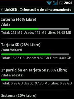

Te pongo 2 imagenes de mi Sony X10 mini pro, como puedes ver aqui:
Esto es una ROM Cyanogenmod, y /data viene semivacio (lo justo para que funcione el telefono) si meto la ROM original de Sony tengo 50mb libres.

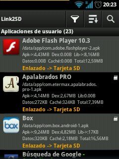

Aqui te dejo otra de las aplicaciones que estan ENLAZADAS a la segunda particion (la de 1gb) como ves el Link2sd lo marca en amarillo:

si, si es que mi movil no se puede hacer mas, tiene muy poca memoria interna (152) y a poco que le instale, se llena y si mas o menos lo tengo como tu me has puesto en imagenes, claro aqui falta que algun fenomeno haga una ROM para este movil, y la ponga limpia, yo ya he desistalado todo lo que he podido pero hay cosas que si desistalo no funciona,el home original y el teclado, que son unos cuantos megas que ganaria, pero es que esta el movil muy limitado, haber si algun valiente se atreve como han hecho con el C2000 y crea una ROm y conseguimos que el movil este sea mas fumable, gracias y saludos
