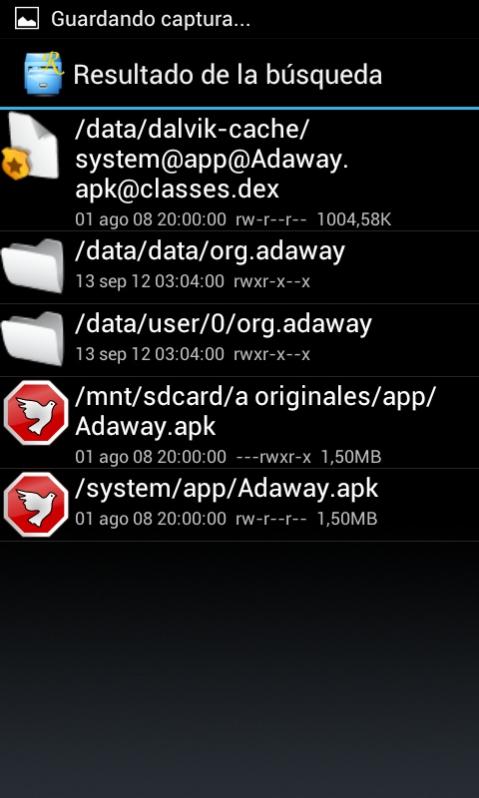

le quiero borrar la aplicación adaway que desde el administrdor de aplicaciones no me deja, la quiero borrar con el rootexplorer, tendría que borrar todos estos archivos, verdad?
Le das a la tecla menú, multi selección, seleccionas todo y eliminas.

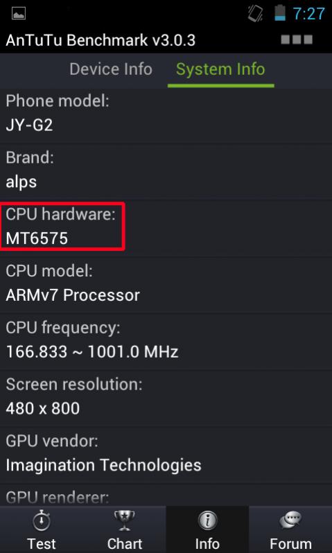

Si puedes pasale el antutu, a ver que te dice sobre el hardware.
Bueno, hoy ha funcionado un ratito y he aprovechado para instalarle el Antutu, y efectivamente me dice que es 6575, con lo que mi mosqueo con Antelife se ha incrementado exponencialmente. Estafadores!! Cuidado con esa tienda.

Re: [tutorial] móviles con MTK6577 (jiayu, amoi, ...): root, fix market e instalar ro
Pues a mi tambien me mosquea porque tengo uno en camino para mi mujer de antelife.
Mira de buscar una rom para ese 6575 y meteles caña con paypal.
