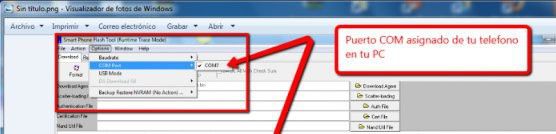

Una vez que se halla instalado el driver para que sea detectado como un puerto COM por el pc y el flashtool, hacemos lo siguiente:
Ejecutais el Flashtool.exe(conecta los altalvoces de tu pc), acto seguido conectais el teléfono apagado con el cable usb al pc. Cuando te suene uno o dos pitidos vais al menú de Opciones y mirais que tengas marcado dicho puerto COM, como podeis ver en la imagen:
