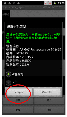

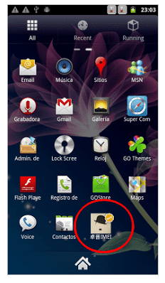

2. Instale la aplicación en su teléfono Android, y verá una APP china llamada “[FONT=&amp]卓普[/FONT]IMEI”.
3. Abra esta APP, y pulse “Aceptar”.

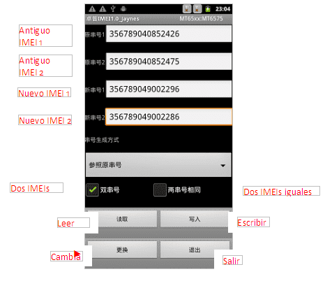

4. Entonces verá que la aplicación se muestra así:
5. Inserte 2 IMEIs diferentes en “Nuevo IMEI 1” y “Nuevo IMEI 2”, después pulse “Escribir”.
6. La aplicación mostrará “Listo para escribir los nuevos IMEIs, por favor reinicie su teléfono y compruebe
7. Pulse en “Salir” y reinicie su teléfono, ahora podrá ver sus nuevos IMEIs.
