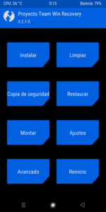

Actualización del TWRP oficial 3.2.1-3
Fecha de creación: 20/06/2018
ChangeLog: twrp-3.2.1-3
  • Kernel actualizado a último.
  • Se agregó soporte F2FS.
  • Habilitado DT2W.
  • El soporte OTA incremental manual todavía está disponible.
  • Y algunos cambios menores.
