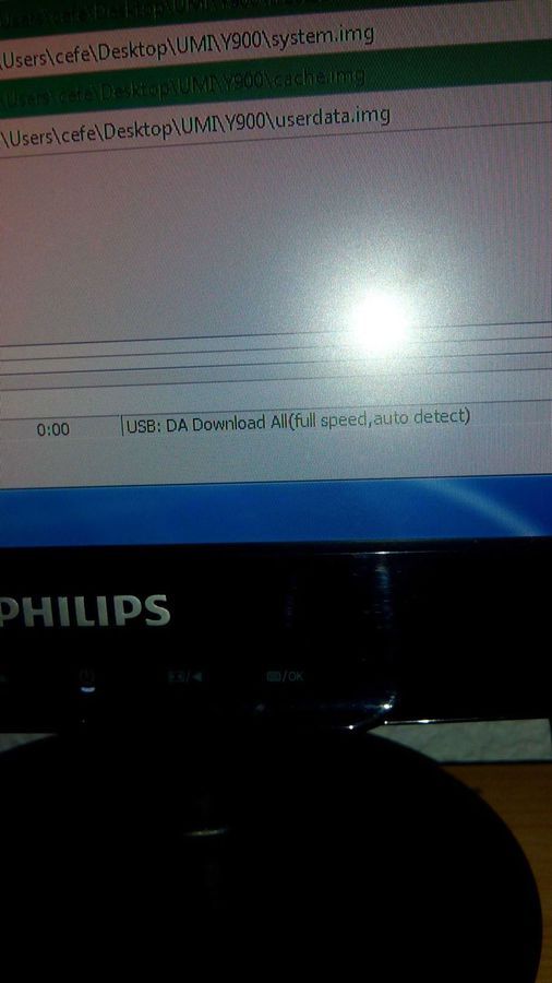

ahí no pone nada y esta conectado... pffff

Se te ha parado a medio proceso de subir la v1.7?

@ceferi, prueba todo eso y si no va, mañana preguntaré a un compañero. Hay un programa para recuperar mtk pero yo no lo he usado.

Una última cosa. Has probado a arrancar el móvil con vol- y power. A ver si arranca en recovery?

Ya me contarás. Revisa todo esto e incluso prueba con otro pc, por si acaso. Y cambia el cable usb por si estuviera mal.

Como ya has probado con la combinación vol. - + power prueba las demás combinaciones que se te ocurran : vol. - sólo, vol.+ + power, vol.+ + vol. -, vol.+ sólo, etc... Y marcando siempre Download. Entre una prueba y otra ten pulsado power al menos 15 segundos, para asegurar que está completamente apagado. Aunque veamos la pantalla negra suele pasar que sí que está encendido, pero se suele notar por que se queda una pantalla negra pero ligeramente brillante.
