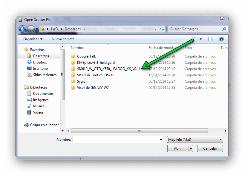

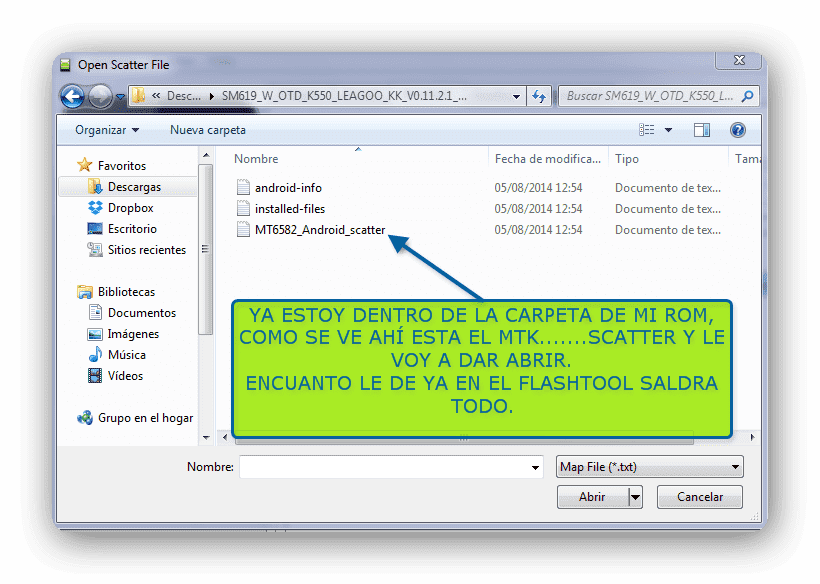

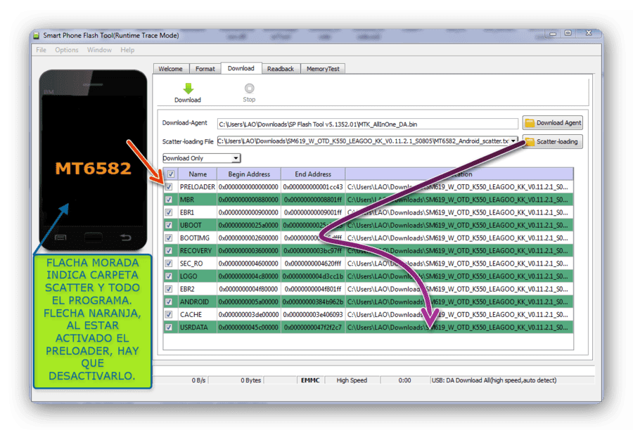

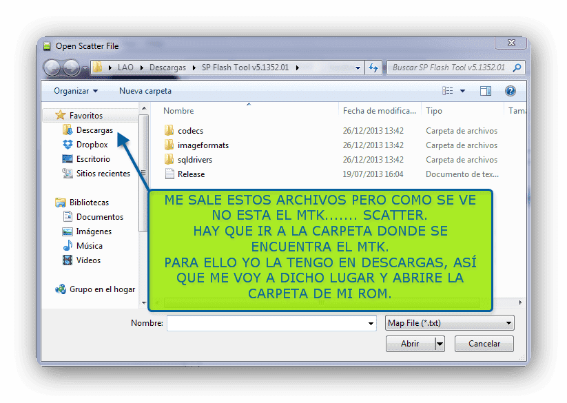

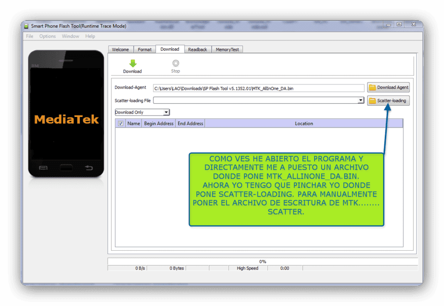

@Ricardozgz Te voy a poner imágenes de como tienes que poner el archivo Scatter:

Descomprimes el archivo y te deja el Scatter más el Recovery, vuelves a poner el programa FlashTool, en esta ocasión pon el Scatter que has descomprimido, veras que en cuanto lo pongas te va a salir sólo el Recovery, entonces sólo le das ha Download y nuevamente el programa se queda esperando, pones el USB con el móvil apagado y con volumen + power se flashea.
Terminada la instalación quitas el USB y enciendes el móvil, si se ha flasheado bien entraras directamente al Recovery TWRP, luego con dar a Reboot System Now, se reinicia y entraras ya en la pantalla de inicio.
