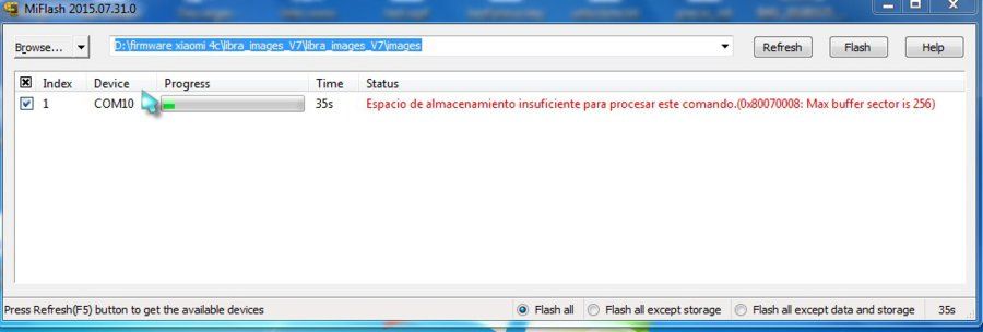

hola a todos , pues es curioso , pero a mi me se paro ayer en 35s, y me dice
no hay espacio suficiente???? que yo sepa spacio tiene el telefono , y el pc tambien , no entiendo nada , mirar la imagen
se ve que algo a echo pues tiene un miui recovery , pero claro la rom la a dejado a medias
arranca arranca, pero no hay iconos , solo el de apagar y reciniciar
entra en fastboot , pero reintente y nada el mismo error
soluccion por mi mismo
instalar esta version de miflash
vease link
http://en.miui.com/forum.php?mod=at...xNzhkMGQwOHwxNDkzMTg4MTc2fDgxOTExfDU4NDUxNg==
funcionando perfectamante en w7/10 32 bits
