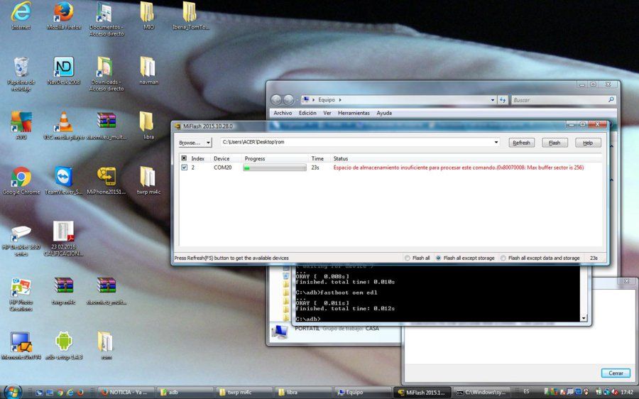

Tras ponerle la rom original de miui9 en ingles y chino a mi mi4c, estoy intentando desbloquear el bootloader para volver a poner el recovery twrp,ya que al parecer al instalar la rom original la bloquea.
he instalado los drivers y la herramienta miflas y he renombrado la carpeta a rom coo me indicabais, pero me muestra el error que adjunto y no se que mas hacerle.
¿alguna idea?
¿alguna idea?
A ver si te ayuda la solución de estos compañeros.
CUSTOM ROM - Rom multi redmi 3 pro boot bloqueado
A ver si pruebo mañana en un PC de.64 bits. He probado en dos pc antiguos con vista y con 7 pero de 32bits sin resultado. Estoy algo desesperado. Cuando si le llegó lo hice con uno de ellos seguro y ahora no puedo. Lo que si es que se ha cargado la ROM 9. Ahora solo carga el recovery pero el antiguo, el 2.0.1..... ainssss
Pero si tienes el custom recovery, entonces puedes instalarle rom por recovery.
No existirá la misma rom necesaria para desbloquear el bootloader para cargar por recovery verdad? He mirado y todo lo que encuentro es para twrp
