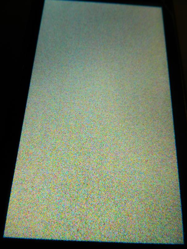

Hace unos días al encender el terminal aparecía toda la pantalla con puntos pixelados rojos, blancos, amarillos, azules... que se quitaban a los pocos segundos y concluía el inicio bien.
Ayer encendió algunas veces y otras no, y hoy, se pone la pantalla pixelada y no hay manera de ver que hay detrás. Probé entrar en el recovery, me dejó hacerlo solo una vez, e hice un restore que tenía guardado, pero al reiniciar el teléfono volvió la pantalla pixelada y ya no he podido volver a entrar siqiuera en el recovery.

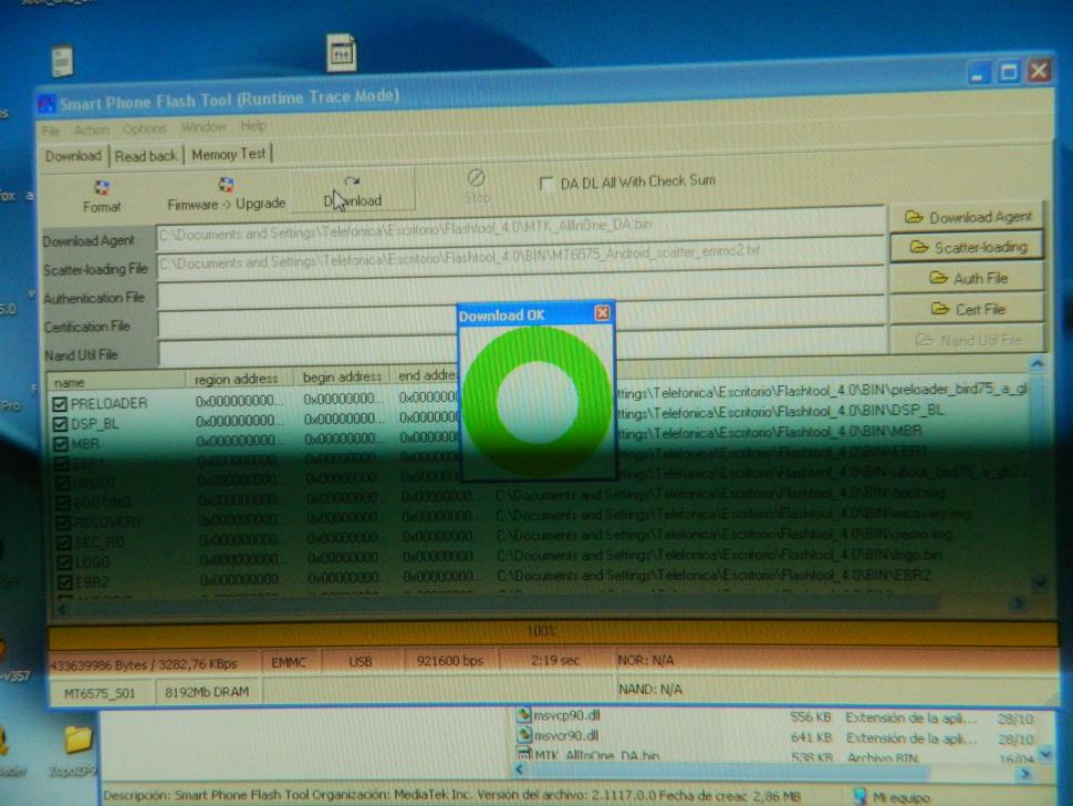

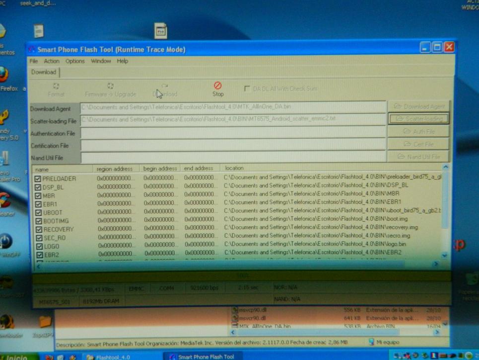

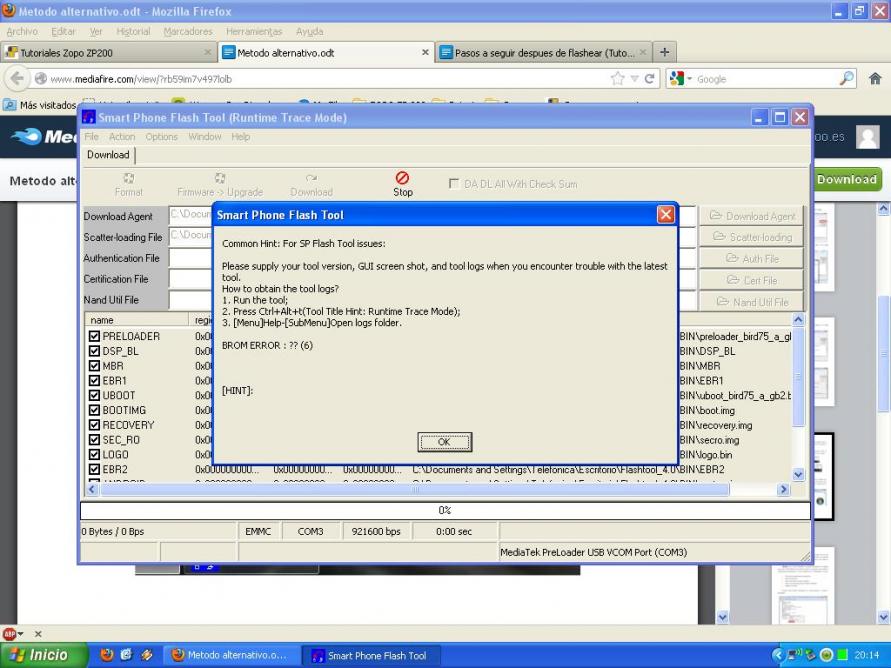

He decidido flashear el teléfono pero no he sido capaz, porque me ha dado un problema al conectar el teléfono al PC, le he hecho una foto para ver si alguien puede solucionarlo, es la siguiente:
Mi problema persiste, he estado estos días esperando que alguien que sepa pusiera una respuesta, y mientras tanto he continuado haciendo pruebas.
Pude entrar un solo día en el recovery y algo que estaba "mount" lo desmonté así que como mucho lo he estropeado más.

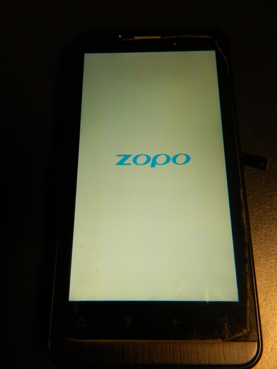

La parte positiva es que pude hacer el flasheo y también he hecho fotos del teléfono.

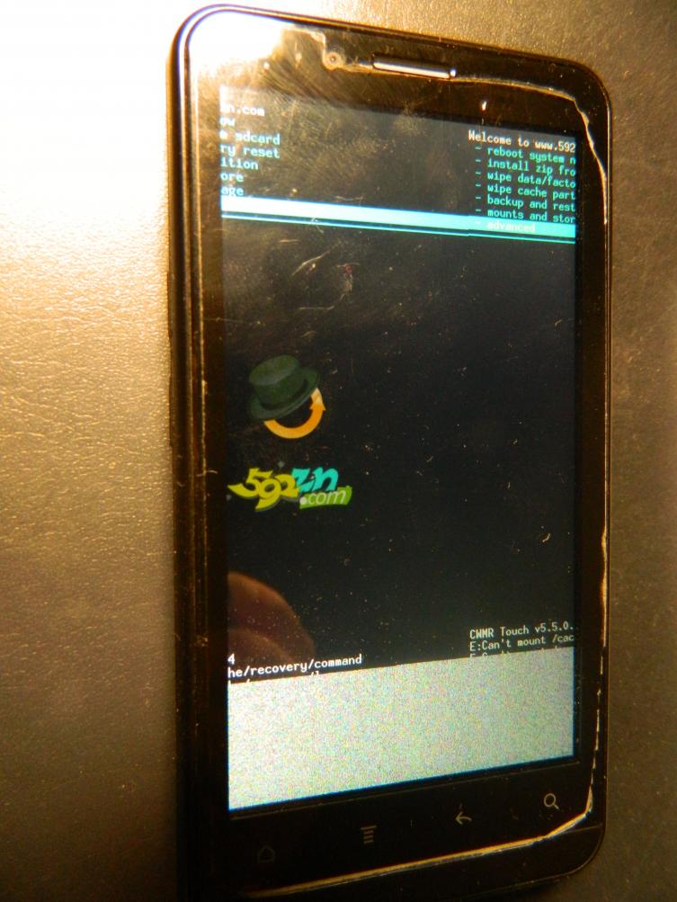

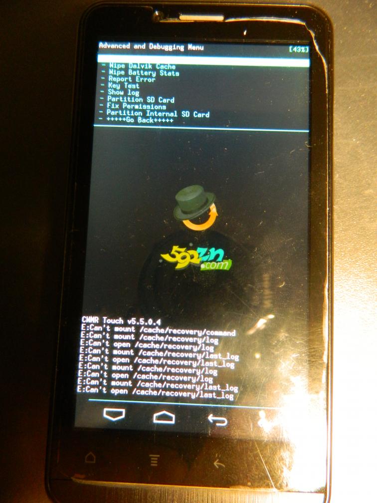

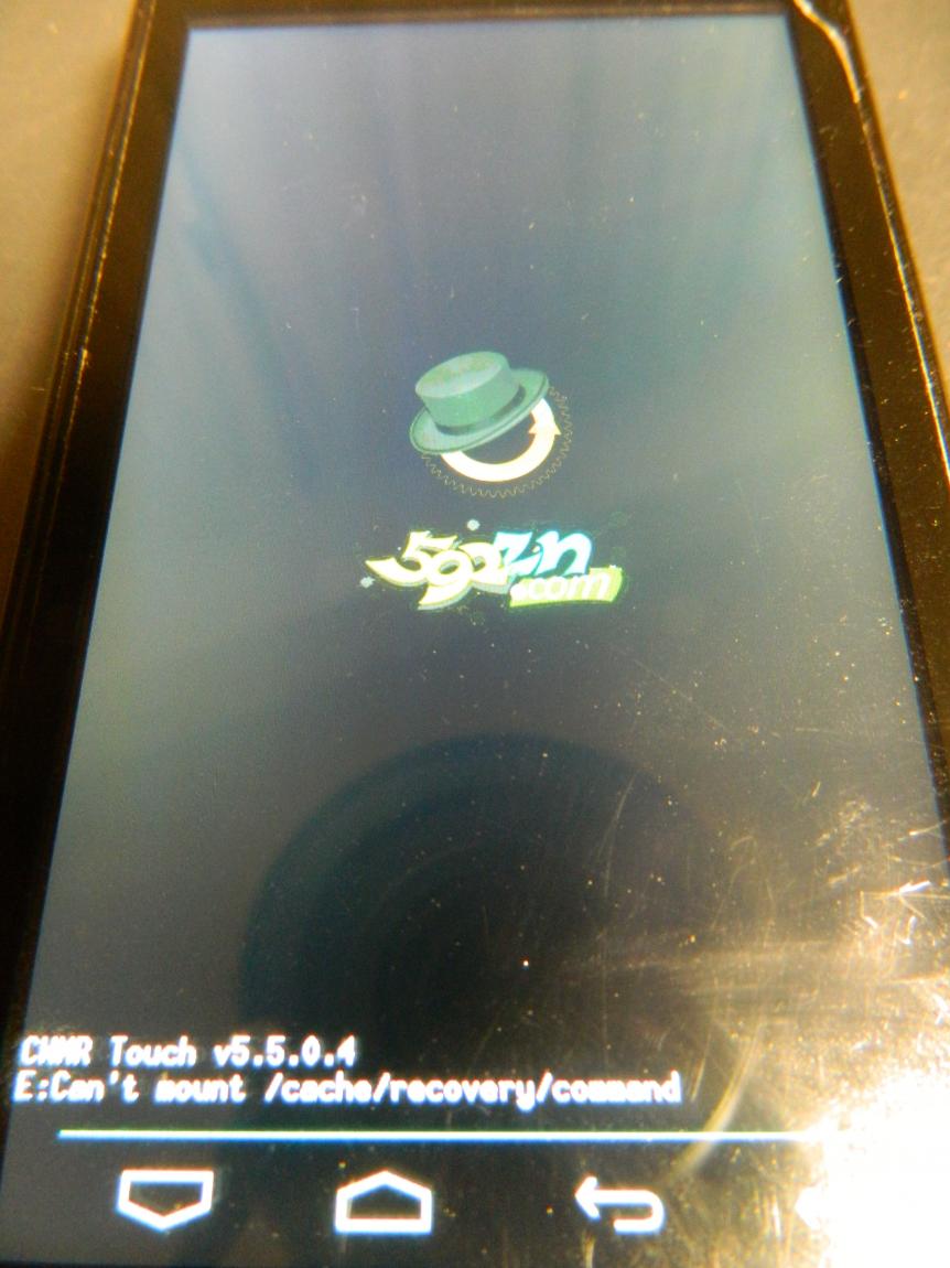

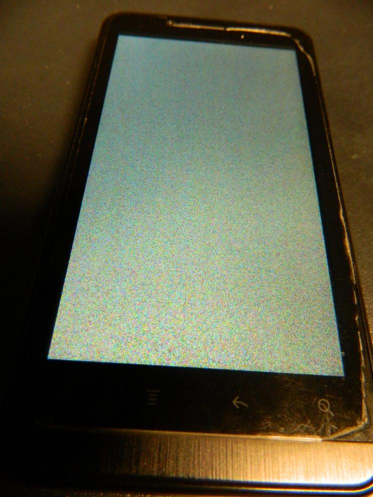

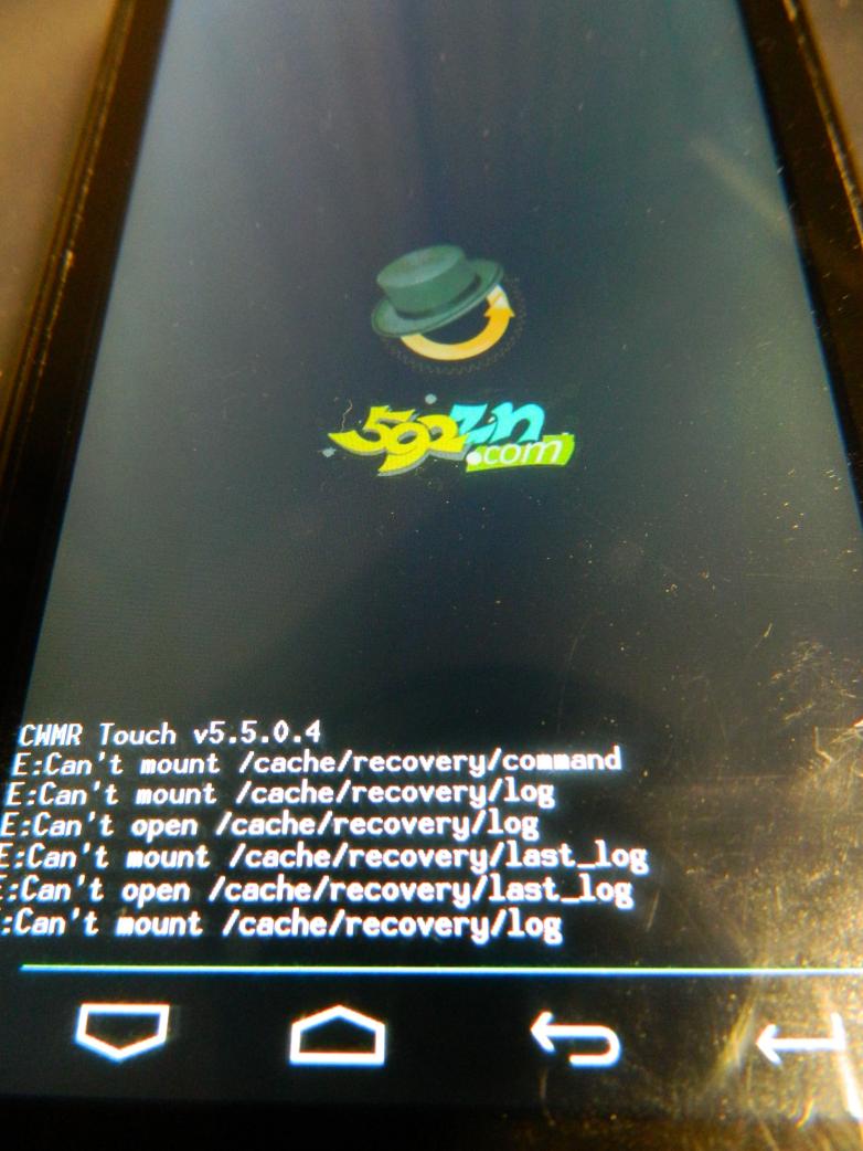

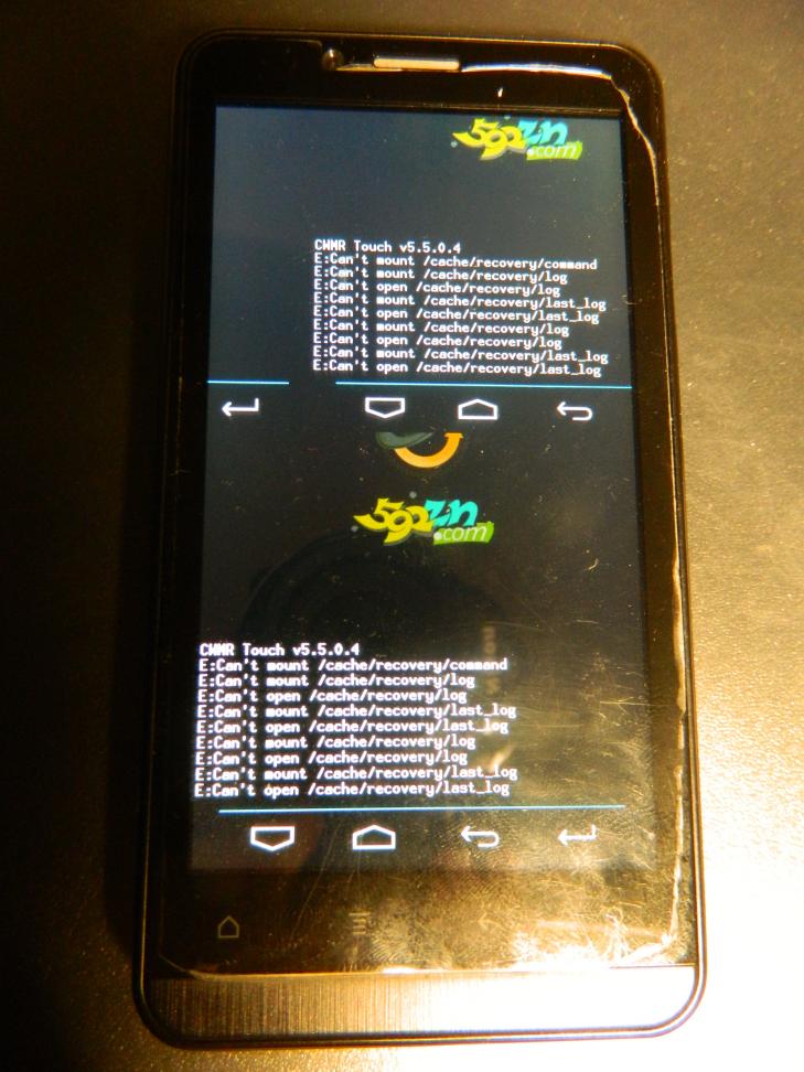

Lo más habitual es que la pantalla esté congelada. Quiero decir que da igual lo que hagas, que no cambia. En el recovery una vez le di a las teclas de retroceso y se notaba la vibración, pero la pantalla que vea está fija en todo momento.
Sigue siendo rara la vez que me enseña la pantalla del recovery, y cuando lo hace dice que algo está "desmontado", y no puedo hacer nada porque está congelada la imagen.
Por otro lado, la pantalla que se ve constantemente es la que os dije, pixelada y con la imagen congelada.
Eh aquí las fotos:
Las fotos podían ser vídeos porque la imagen era estática.
