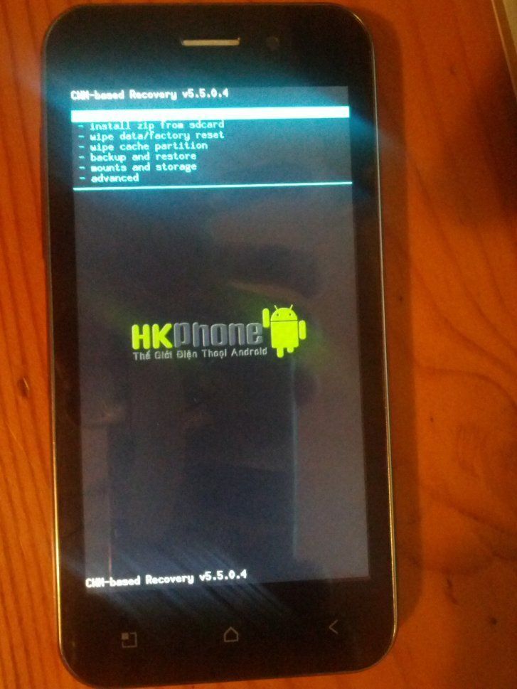

Hola como están. Bueno lo del recovery, el que he encontrado en inglés y que funcione es el del HKPhone Revo S, que es un telefono vietnamita clon del Zp500, hay un desarrollador que incluso ya sacó firmware version 4.0.4 para el telefono, yo la instalé pero recién enciendes el telefono sale todo en vietnamita y si cambio a español igual quedan algunas cosas sin traducir. De todas formas tiene cosas interesantes porque ya viene rooteado y el icono de la bateria muestra el porcentaje de energía con valor numérico, que me parece más informativo.
Les dejo el link al recovery, esta basado en CWM 5.5.0.4, pueden usar el scatter de la rom de Zopo, eso si advierto, sale de fondo el logo de HKPhone cuando entran al recovery.

Gracias al amigo @metallicaljazz, aqui teneis el recovery. No se si hay alguno mas, seguiremos mirando, a lo mejor hay alguna version 5.0.2.8 creo que es la que tengo en el alcatel.
¿Como se instala?
Con flashtool:
- Descargas el archivo y lo metes descomprimido si biene en zip o rar, dentro de una carpeta junto al scatter.txt original de la rom
-Cuando cargas el scatter.txt te marcará el recovery solo porque no hay mas archivos, pero si no te lo marca, pues marcas únicamente el Recovery y buscas la ruta donde está tu recoveryl.img a subir.
- Le das a download y en 5 segundos te cargará el recovery.
- Cuando salgan el cuadrado con el circulo y pegue dos o tres pitodos, quitas el cable usb.
Entonces, coges y arrancas telefono pulsando a la vez teclas volumen+ y ademas tecla encendido. A los 4 segundos sueltas la tecla encendido y mantienes volumen+. De este modo entrarás en menu o modo recovery y verás la imagen que colgó @hardaway:
