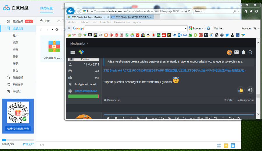

Que pena no estoy registrada ahí, tendrás que regístrate tú para bajar las herramientas. Mira donde estoy registra, si alguna vez lo necesitas.
Ya lo siento.
@KENSEI a la final me pude registrar fácil con una cuenta de baidu y he logrado descargar los archivos.
