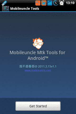

El "MobileuncleTools" sirve para flashear el recovery desde la misma aplicación (sin usar el Flash Tool: cable, teléfono apagado, etc); y acceder a ese menú Recovery sin tener que apagar el móvil.
También sirve para reiniciar o apagar el móvil directamente (sin necesidad tampoco de apretar el botón de encendido/apagado), y algunas otras cosas.
Es decir, con el móvil encendido, desde los menús.

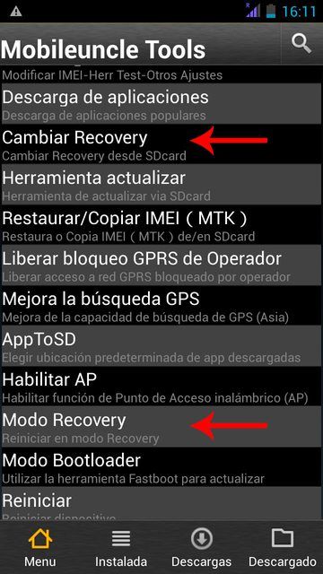

Este es el menú de MobileUncleTool:
Has de tener el recovery.img en la SD junto al instalable de mobileuncletool. El recovery es específico de cada móvil.
Del menú anterior apretar Flash Recovery from SD card y seleccionar el archivo img (el que ves en la imagen es el del Alcatel OT918D):

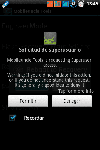

(necesitas ser root previamente). Te saldrá este mensaje tanto al arrancar el Mobileuncletools por primera vez, al flashear el recovery, como cuando reinicies en menú recovery):
