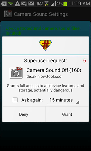

3. Por lo general, deberá habilitar los permisos para permitir que esa aplicación acceda a la configuración de su teléfono y la cámara en particular.

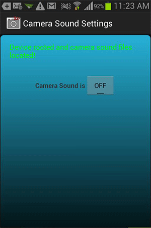

4. La siguiente pantalla mostrará un menú desplegable llamado “El sonido de la cámara es”. Toca el menú y deberías ver “APAGADO“.
2
El sonido de la cámara se apagará en el dispositivo. La cámara no emitirá ningún sonido mientras captura sus fotos.

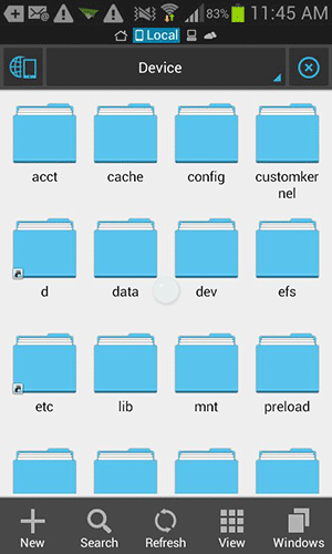

3. Vaya al directorio raíz “/”. Aquí encontrará los archivos del sistema operativo de su dispositivo.
3
4. Vaya a “/ system / media / audio / ui” usando la aplicación.

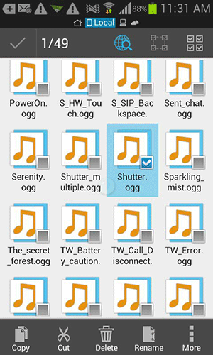

5. Haga clic y mantenga presionado el archivo “Shutter.ogg” y seleccione “Renombrar“.

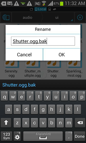

6. Cambie el nombre del archivo para que el nombre se convierta en “Shutter.ogg.bak”. Luego toque el “OK”Para guardar los cambios.
