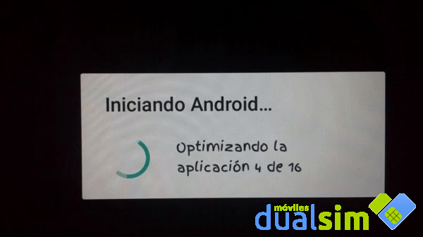

Si eres usuario de un dispositivo con el sistema operativo Android, es probable que hayas encontrado en alguna ocasión el frustrante mensaje «Android se está iniciando, optimizando aplicación 1 de X«, el problema viene cuando este mensaje no se va nunca impidiendo el uso normal del dispositivo. ¿Qué significa este mensaje y cómo puedes solucionarlo? No te preocupes, aquí te explicamos todo lo que necesitas saber.
¿Por qué aparece este mensaje?
Que aparezca el mensaje no es un problema en si si vienes de actualizar el sistema operativo del mismo, Android en su primer arranque se encarga de optimizar las aplicaciones de forma que utilicen eficientemente los recursos del sistema, una especie de pre compilado que hace que todo vaya más fluido.

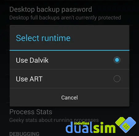

En versiones anteriores, el sistema operativo Android solía ejecutarse en el entorno de ejecución Dalvik, lo que significaba que las aplicaciones se compilaban en el momento de la ejecución. Sin embargo, con la llegada de la versión Lollipop, Android ha migrado a ART. Esto implica que todas las aplicaciones se compilan de antemano, lo que resulta en un lanzamiento más rápido. Por tanto, cuando hablamos de «optimizar las aplicaciones«, nos referimos a que Android está compilando todas las aplicaciones previamente para mejorar su rendimiento al momento de su ejecución.
El problema viene cuando una aplicación no se optimiza correctamente debido a un fallo en su programación, una instalación defectuosa o una actualización mal implementada, en este caso, el mensaje «Actualizando aplicación 1 de X» aparecerá siempre que reinicies el dispositivo, o peor aún, no se irá nunca, da igual cuanto esperemos y lo frustrante que resulte, pero no te preocupes, no es un problema con tu dispositivo en sí, sino más bien con una aplicación específica que está causando algún conflicto.
