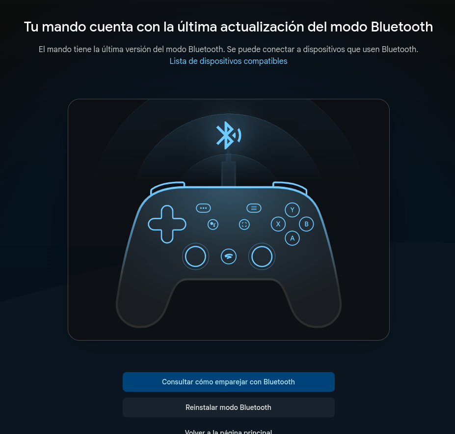

  • Accede a https://stadia.google.com/controller/index_es.html y sigue las instrucciones en pantalla. Te pedirá que conectes el mando mediante cable al ordenador.

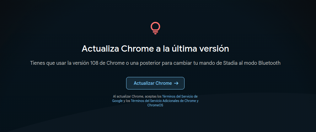

  • Posteriormente te pedirá que actualices Chrome a la última versión, si aun no la tienes claro. En este caso debes actualizar, cerrar Chrome y volver a empezar.
  • Se te mostrarán dos opciones, una para comprobar el estado del mando, la versión actual del firmware que utiliza que indicará por pantalla si es modo Bluetooth o WiFi (Stadia). La siguiente es la que nos importa, convertir el mando a Bluetooth.
  • Te pedirá desconectar el mando de Stadia del ordenador, volverlo a conectar dejando presionado el botón (…) y luego presionar la combinación de teclas (…) + (O:) + (Y) + (A) a la vez – les prometo que duele poner los dedos en esta posición para cubrir los botones indicados.
  • En el siguiente paso se descarga el firmware – pero no te preocupes, Chrome lo hace por ti.
  • Por último, tras confirmar – se deshabilita el WiFi “para siempre” y el mando queda en modo Bluetooth.

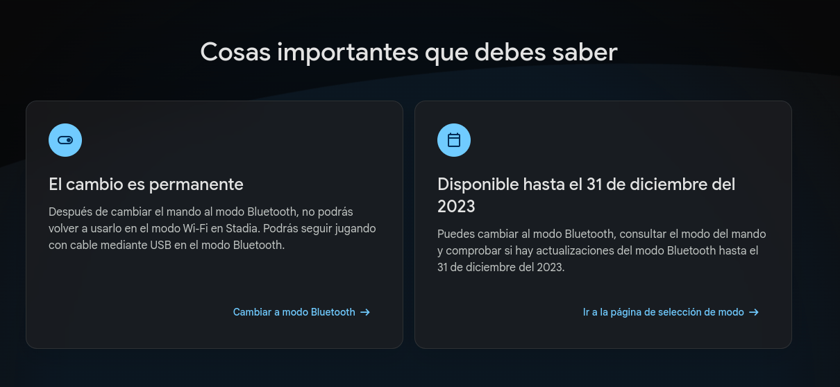

¿Hasta cuando se podrá actualizar el mando Stadia a Bluetooth?
Por el canal oficial (Google) se podrá actualizar hasta el 31 de diciembre del 2023, por lo que tienes casi un año entero para pensarte si realmente quieres un mando Bluetooth o un pisapapeles en forma de mando.
¿Puedo volver a activar el WiFi en un mando Stadia converso a Bluetooth?
No, el cambio es permanente (eso dice la web oficial).

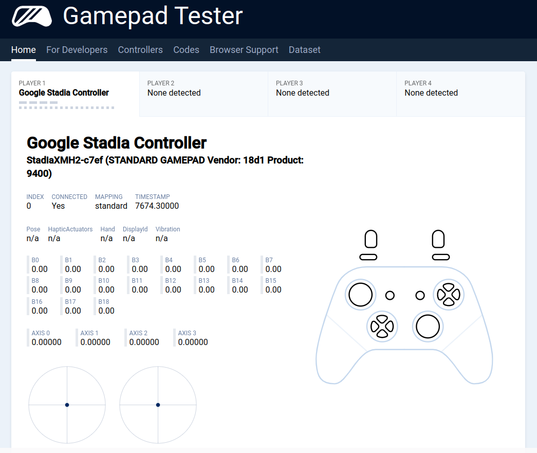

¿Cómo puedo probar que el mando funciona?
Puedes hacerlo con mucha facilidad desde una web llamada Gamepad Tester – basta con conectar tu mando stadia mediante Bluetooth al ordenador, acceder a dicha web y tocar los botones.
