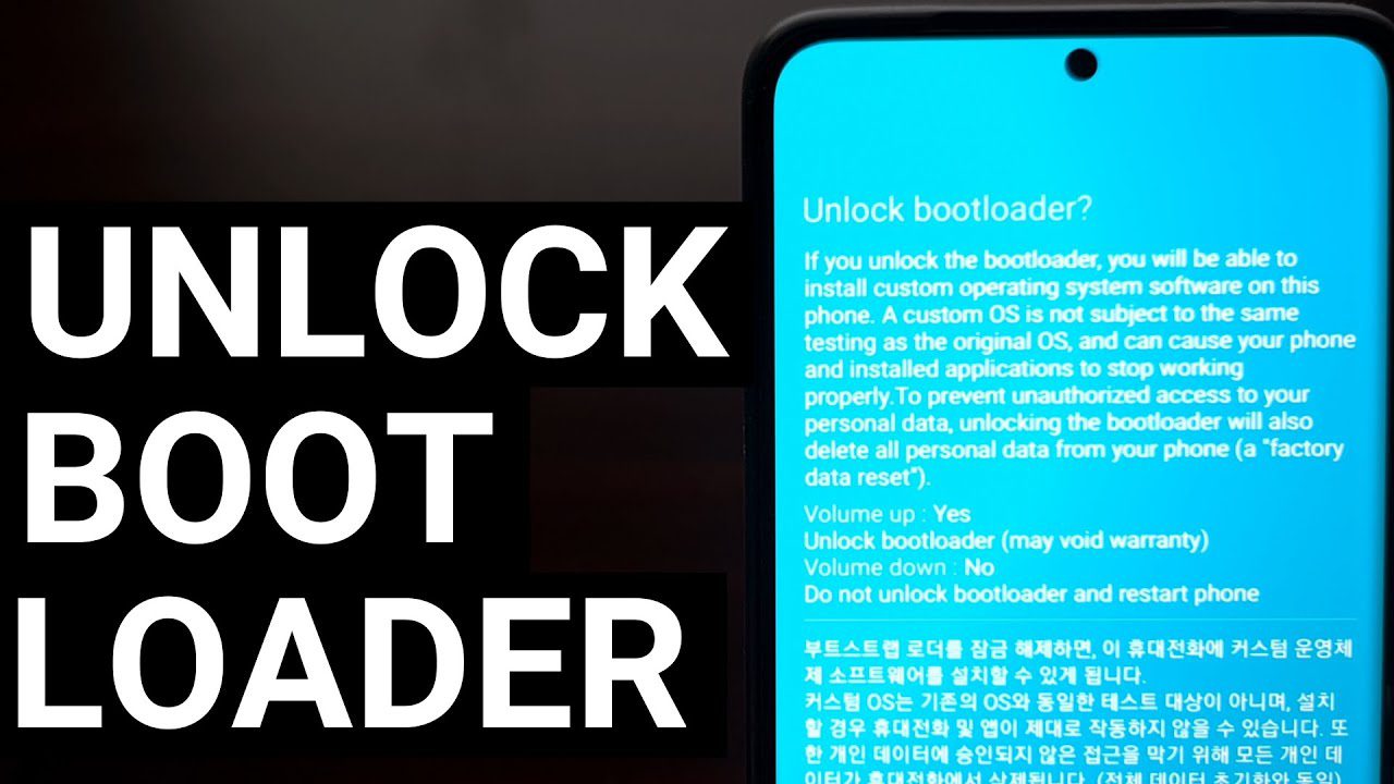

Desbloquear el Bootloader en el Redmi 10C
Bien sea para rootear un Redmi 10C, cambiar el recovery, instalar una ROM china, custom o de Xiaomi.eu siempre y en todo momento es imprescindible seguir el proceso para conseguir el desbloqueo del bootloader. La marca fué mejorando dicho proceso hasta casi acabar con la necesidad de pedir la liberación de dicho bloqueo manualmente, como solía ocurrir anteriormente: en la actualidad únicamente se precisa hacer la descarga de el software Mi Unlock para windows y tener algo de paciencia.
Si bien Redmi ha puesto más fácil, es mejor ser precavido y hacer una copia de seguridad. No nos hacemos responsables de lo que le pueda ocurrir a tu Redmi 10C.
Para conseguir desbloquear el bootloader de un teléfono inteligente Redmi 10C se requiere de un pc con Windows instalado en el (puede emularse el sistema), un programa para el PC (bajar Mi Unlock desde la página de MIUI e instalarlo) y un cable USB. Adicionalmente , efectuar unas copias de seguridad de todo lo valores como importante en tu teléfono. Fotos , contactos, mensajes y demás: el desbloqueo del bootloader restablecerá de factoría tu Xiaomi.
Quitar el bloqueo del bootloader vacia completamente tu Redmi 10C: efectúa un backup antes de empezar con el proceso
