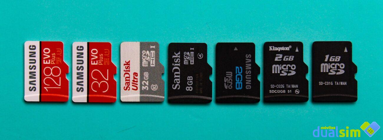

Antes de mover aplicaciones de Android a la tarjeta SD
2 black and white cards
Antes de comenzar, considere algunos puntos clave.
  1. Las tarjetas de memoria son bastante más lentas que la memoria interna del móvil, así que es posible que notes algo de lentitud, comparado con usar la misma app desde la memoria interna, aunque pequeña, en las aplicaciones que consumen muchos recursos se nota más.
  2. Al elegir una tarjeta SD, selecciona siempre la más rápida y más grande que admita tu teléfono, no son muy costosas y merece la pena pagar un poco más ya que son muy diferentes entre ellas.
  3. Verifica bien las especificaciones de tu teléfono para ver con qué tarjetas SD es compatible, suelen ponerlo en el manual o en la web del fabricante.
  4. No es posible mover las aplicaciones preinstaladas en móviles Android sin root,  además es posible que algunas aplicaciones de terceros tampoco funcionen bien desde el almacenamiento externo.
  5. En las versiones más antiguas de Android, tal vez no puedas usar los widgets relativos a las aplicaciones que muevas a la tarjeta de memoria externa.
Dejando claros estossencillos pero importantes puntos, ahora sí, vamos a ver cómo mover aplicaciones a una tarjeta SD.
