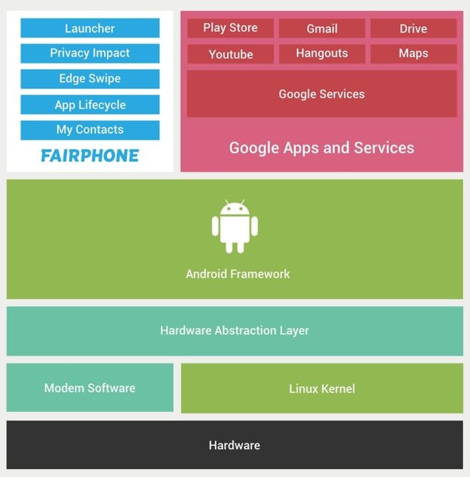

Una infografía (algo desactualizada) del Fairphone Open Project indica (en verde) los componentes de código abierto de un sistema Android. Los componentes de color azul claro generalmente los suministran los OEM (fabricantes de hardware) como paquetes de código cerrado. Las partes rojas son los servicios de Google; podemos ver que el código fuente “cerrado” está profundamente arraigado en el sistema.
