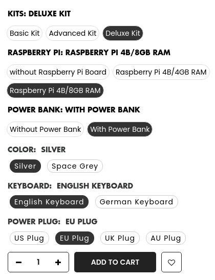

¿Cuál es el precio de la CrowPi2?
La primera pregunta que nos viene a la cabeza es ¿Cuál es el precio de la CrowPi2? déjame decirte que hay varias opciones ya que se comercializa en diferentes kits y el precio varía desde los 361,94€ a los 447,00€. A este precio se le pueden sumar la RaspberryPi y el powerbank, que son opcionales. Si marcamos todo, incluyendo la Raspberry mas cara tendremos un total de 580,76€ al cambio actual.
Cómo vemos es un precio bastante competitivo comparado con una laptop decente, pero debemos recordar que la plataforma CrowPi nos sirve para muchas otras cosas que iremos descubriendo juntos a lo largo de este artículo.
Yo recomiendo comprar el kit con la raspberry incluida salvo que tengas una en casa sin usar, esto principalmente porque he intentado infructuosamente comprar una raspberry PI de 8GB en diferentes comercios online y no hay inventario, así que si la pillas con todo incluido te ahorras el tener que perseguir y hacer seguimiento del inventario de los proveedores de la demandada Raspberry Pi.
