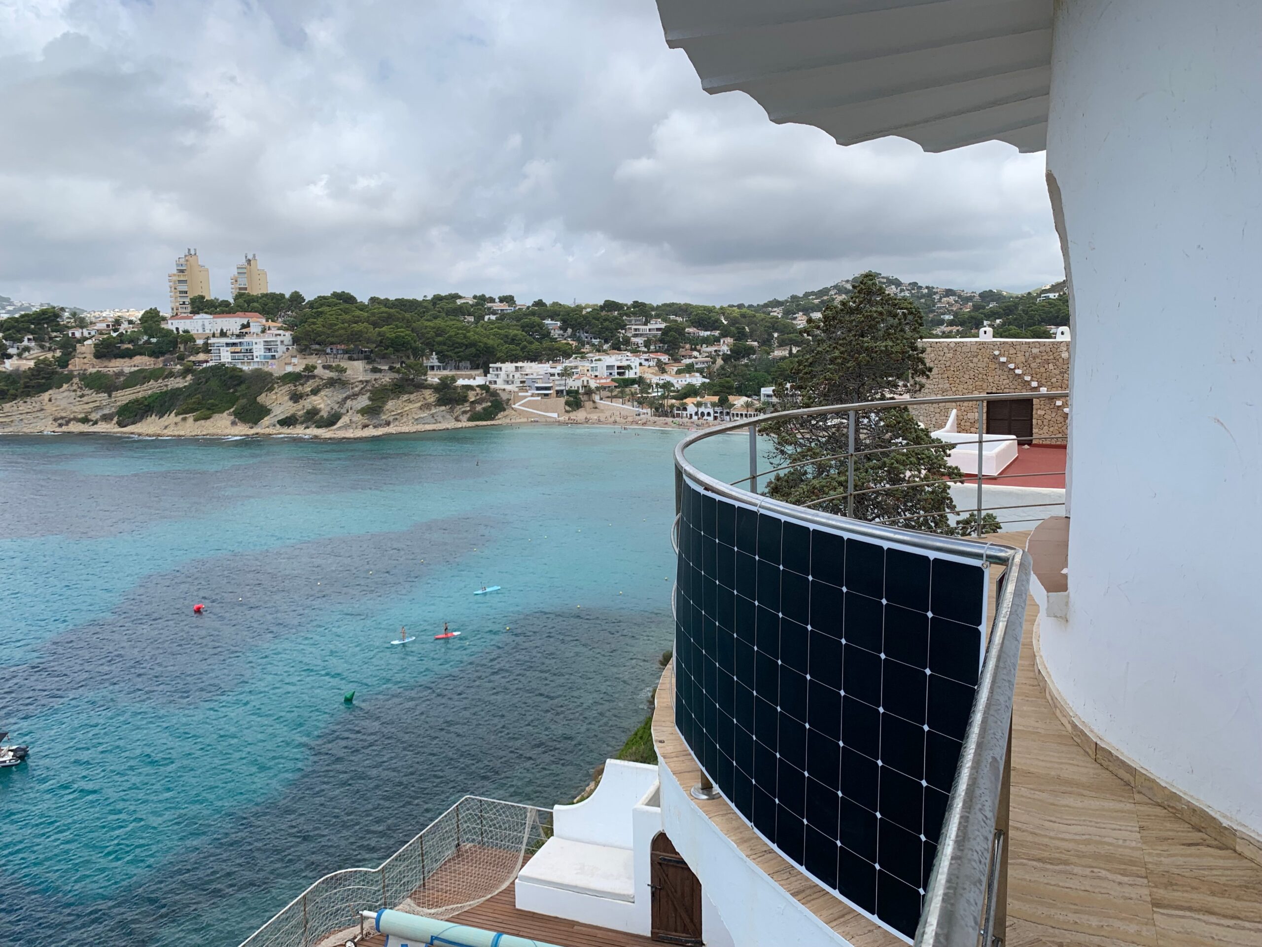

No hace falta un tejado para instalar paneles solares, de hecho tampoco necesitas una terraza, basta con un balcón o pared donde puedas sujetar bien los paneles solares de Tornasol Energy ya que pesan muy poco y vienen con anillas pre instaladas para que incluso puedas sujetarlos con bridas a una reja por ejemplo, las bridas por cierto también están incluidas en el kit solar de auto consumo que comercializa Tornasol. Aquí algunos ejemplos de instalaciones, imágenes sacadas de su web para que podamos apreciar lo práctico que resultan estos paneles.
Panel solar autoinstalable en piso
paneles solare en balcones de pisos
Instalar panel solar en piso
