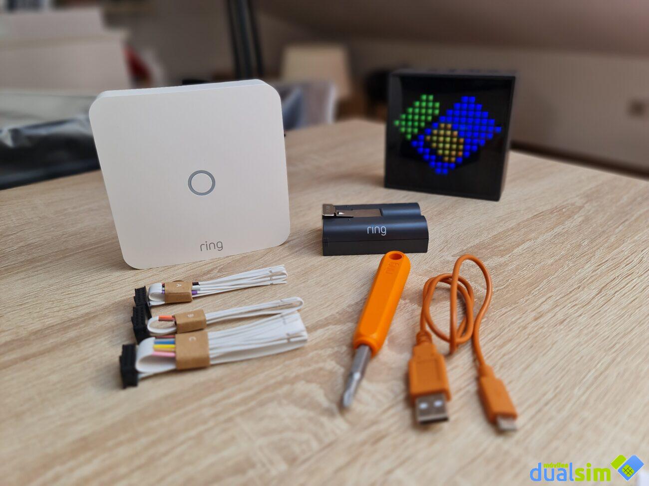

El Ring Intercom puede comprarse en 3 variedades, el básico, que incluye el Ring Intercom, la batería recargable, un cable micro USB para la carga, un destornillador, 3 juegos de cables, la documentación y la fijación a la pared. Los otros 2 paquetes incluyen adicionalmente 1 batería extra y una batería extra + base de carga respectivamente.
El modelo básico, que es el que analizamos en este artículo, tiene exactamente la misma funcionalidad que los otros paquetes, la única diferencia radica en el número de baterías incluidas y la ausencia de la base de carga, base que por cierto no hace falta pues la batería se carga directamente mediante un cable USB incluido cómo veremos mas adelante.

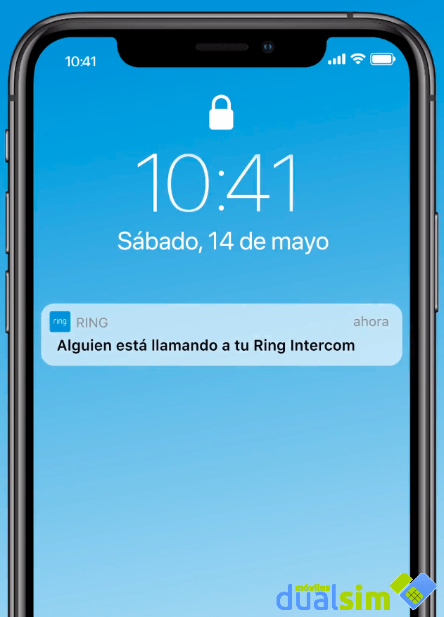

Una vez instalado y configurado, cuando alguien llama al telefonillo, salta de forma inmediata una notificación en el móvil. Al pinchar sobre esta, aparecerá una pantalla de llamada donde podremos elegir entre responder o colgar. Una vez atiendes la llamada, puedes hablar cómo de costumbre, y si deseas, abrir la puerta de forma remota.

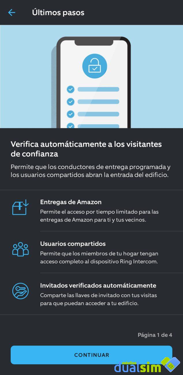

Concede el acceso a personas de confianza
Puedes dar acceso a las personas que estimes necesarias para que puedan usar la aplicación Ring y abrir la puerta cuando necesiten desde su móvil. Además, puedes establecer criterios cómo duración de la “llave” o días en los que será válida. Siempre tienes el control sobre quien y cuando accede al portal.

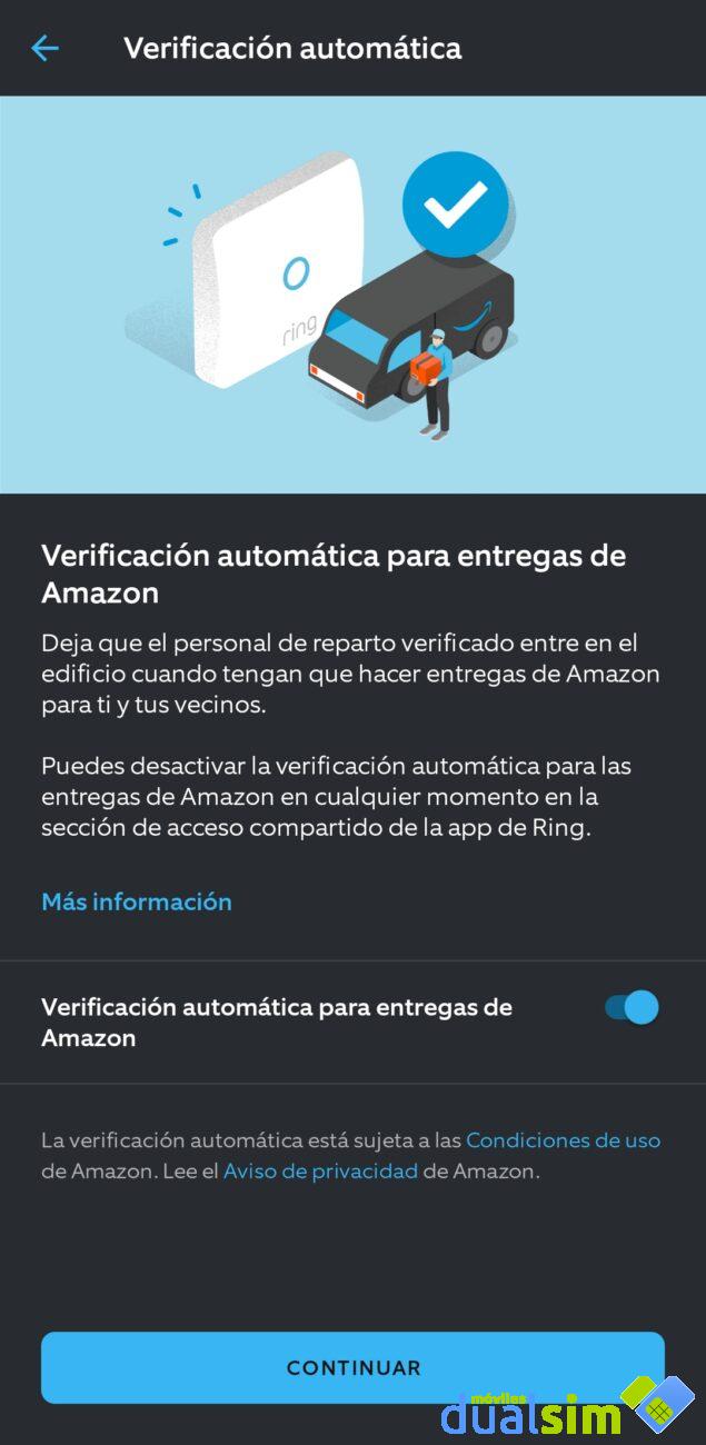

Verificación automática de entregas de Amazon
Tras este confuso nombre se esconde una funcionalidad que no acaba de gustarme del todo, puedes dar acceso a Amazon a tu portal cuando traiga paquetes, de esta forma el repartidor puede abrir la puerta de la comunidad cuando tiene que realizar una entrega, pero cuidado, es algo que debe de estar en conocimiento la comunidad y de hecho, tendrían que autorizarlo. Una vez autorizado por la comunidad, activas la opción y si algun vecino utiliza Amazon, recibirá una notificación y también podrá aprovechar la funcionalidad (eso si, el no habrá tenido que hacer ningún desembolso económico).
