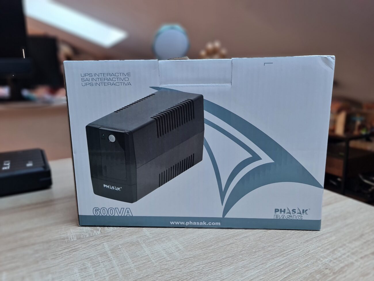

Unboxing del Phasak PH9406
Viene bien embalado en una caja bastante correcta que describe lo que encontraremos dentro y sus características.
Una vez abrimos la caja, encontramos dentro el SAI y un manual de usuario
