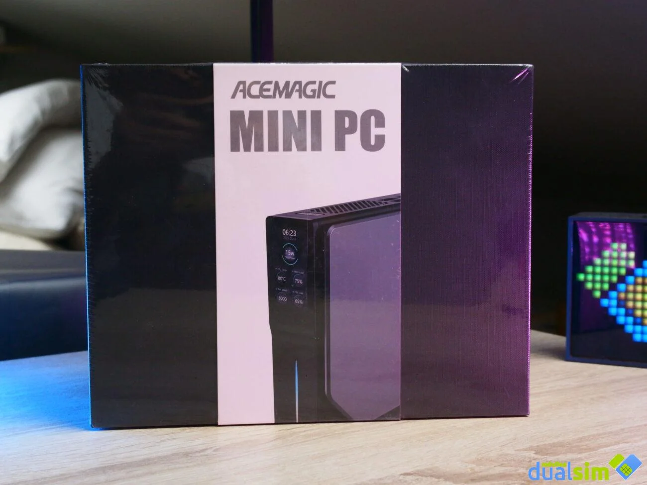

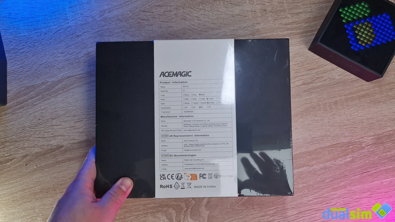

El ACEMAGIC S1 por delante nos muestra una imagen del mini PC, sin sorpresas, es justo lo que encontraremos en la caja.

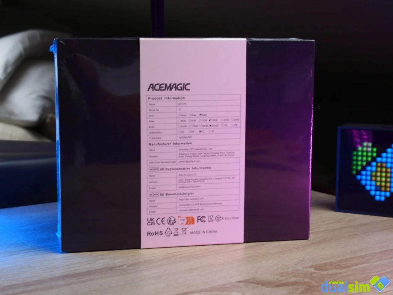

En la parte de atrás nos encontramos con las principales características que detallaremos a lo largo de la revisión.

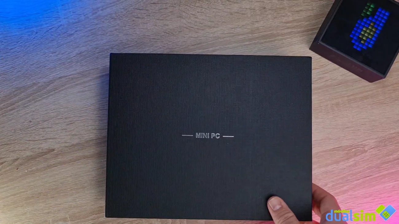

La caja
La presentación externa es minimalista y premium, una caja texturizada de color negro con un cintillo que detalla el contenido y las especificaciones en la parte posterior.
Una vez retiramos el cintillo para poder abrir la caja, nos encontramos con una solapa que lleva un mensaje de agradecimiento y un QR que podemos escanear para tener acceso al apartado de descargas y drivers de la web de ACEMAGIC, aunque ya les digo que no será necesario porque viene todo instalado y configurado. El enlace al que lleva el QR es este: acemagic.com/pages/drivers-downloads
Si nos desplazamos hasta el modelo ACEMAGIC S1 podremos visualizar un video donde explican cómo usar la aplicación que controla la pantalla del Mini PC.

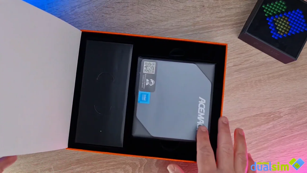

En el interior

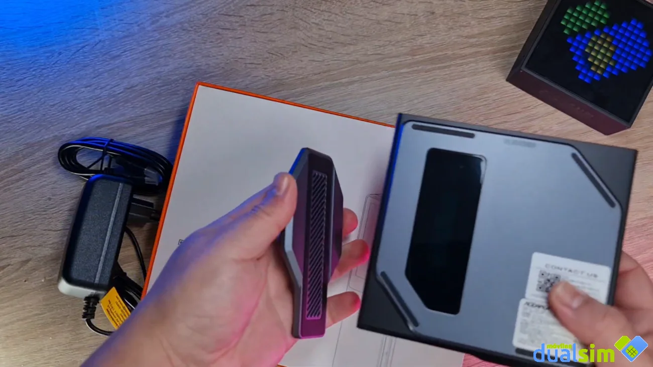

Al abrir la caja, nos encontramos con un empaquetado interor con un toque de «terciopelo», bastante estándar para este tipo de embalajes, pero que añade un toque elegante.

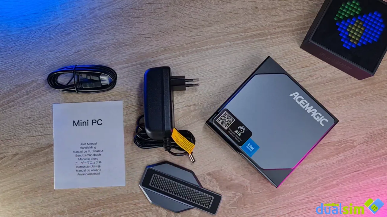

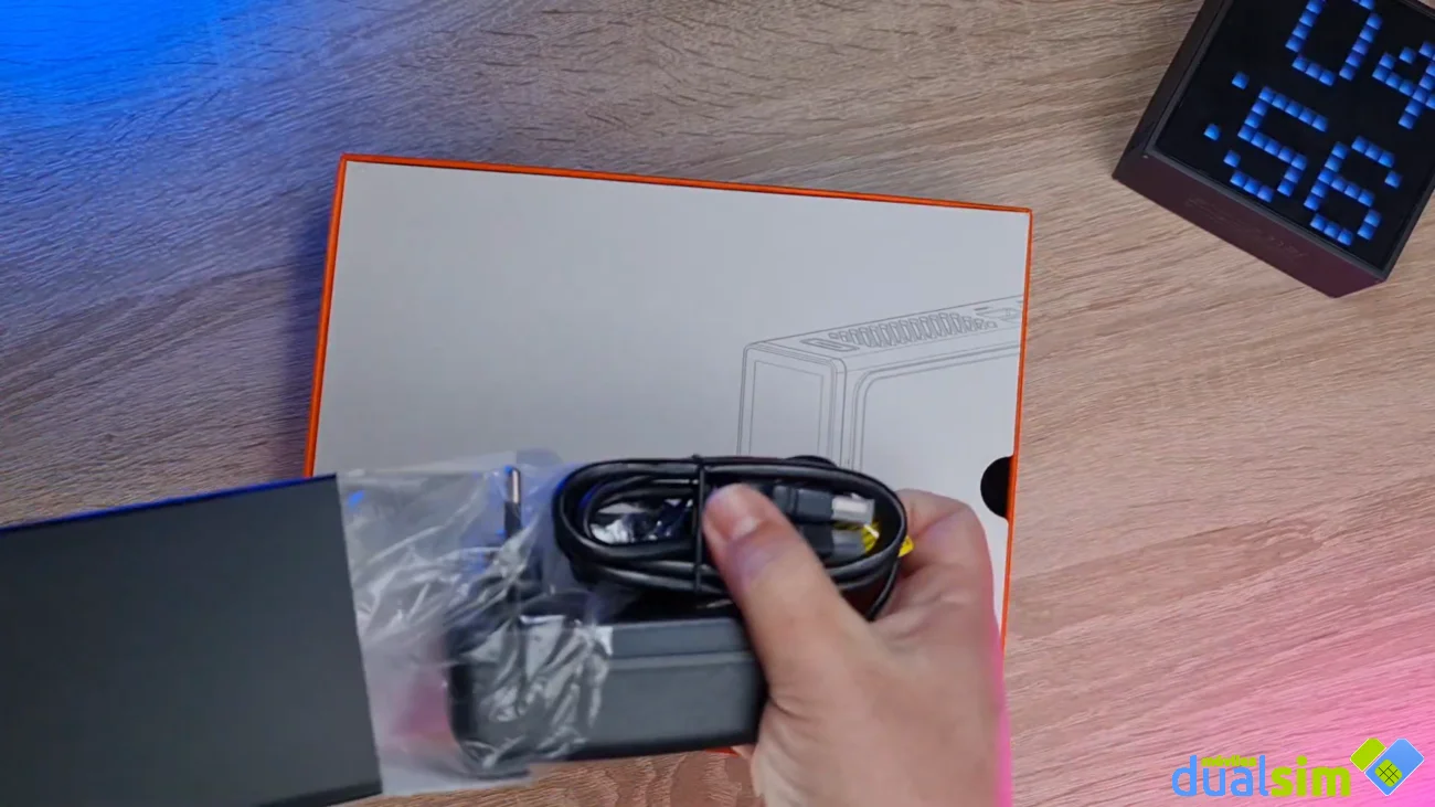

En cuanto al contenido, encontramos el Mini PC, su base magnética (hablaré de esto más adelante), la fuente de alimentación, un cable HDMI y un manual.
Al sujetar el dispositivo en mis manos, lo primero que sorprende son su tamaño y peso. A pesar de ser liviano, no da la sensación de ser de baja calidad, si no que por el contrario, la sensación es bastante buena. Tiene un acabado exterior muy cuidado, lo que se aprecia en las fotos adjuntas.
La base magnética es, en mi opinión, da un toque especial de esta máquina, cambiando completamente su estilo según nuestra necesidad. La ejecución de este detalle está muy bien lograda.

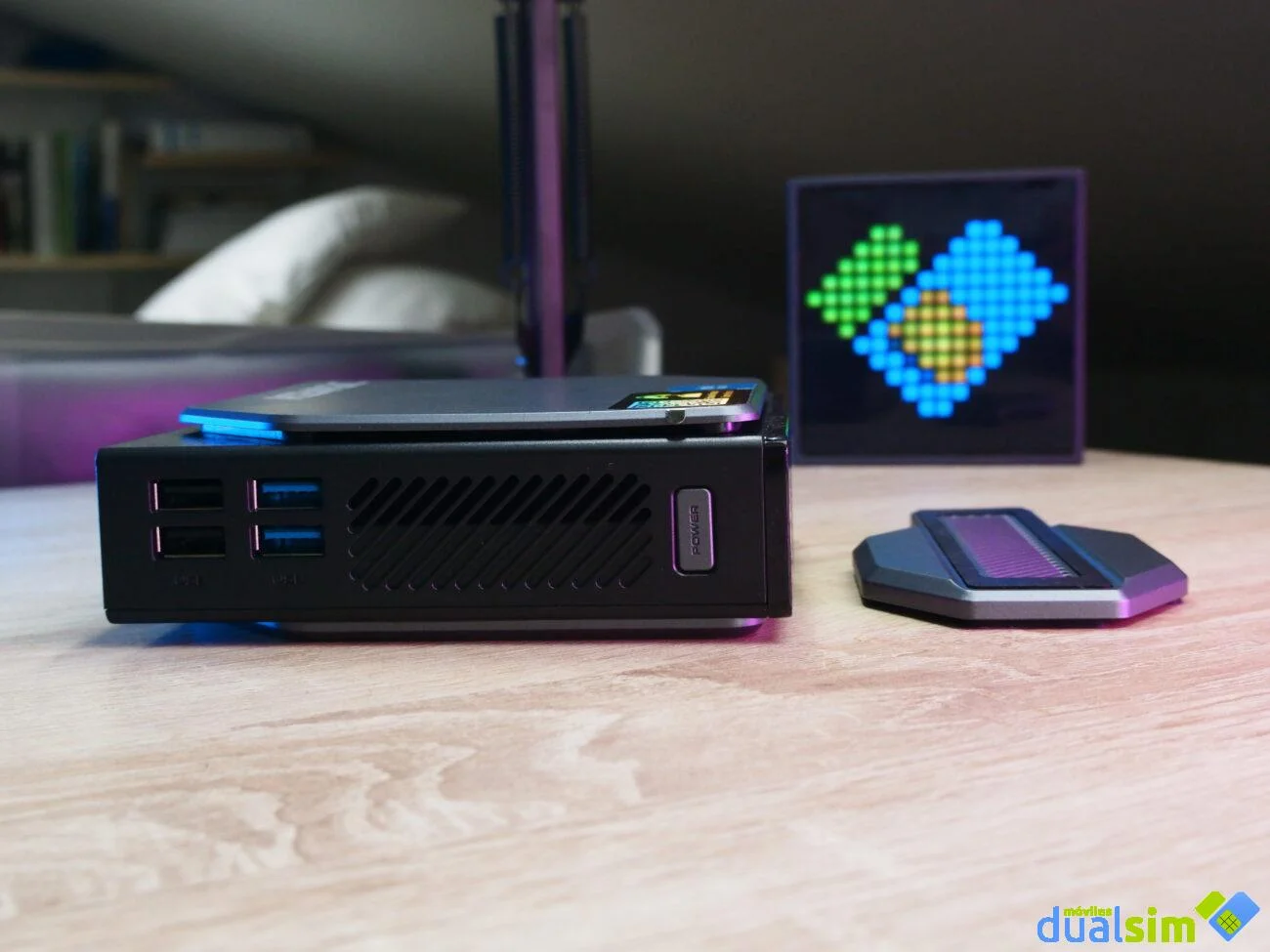

Con 4 puertos USB y 2 puertos HDMI tenemos garantizado que no habrá problemas para conectar periféricos externos. Los 2 puertos de red podrían convertir fácilmente este Mini PC en un enrutador o cortafuegos para tu red, pero he de decir que esto sería sub utilizarlo ya que tiene potencial para mucho más.

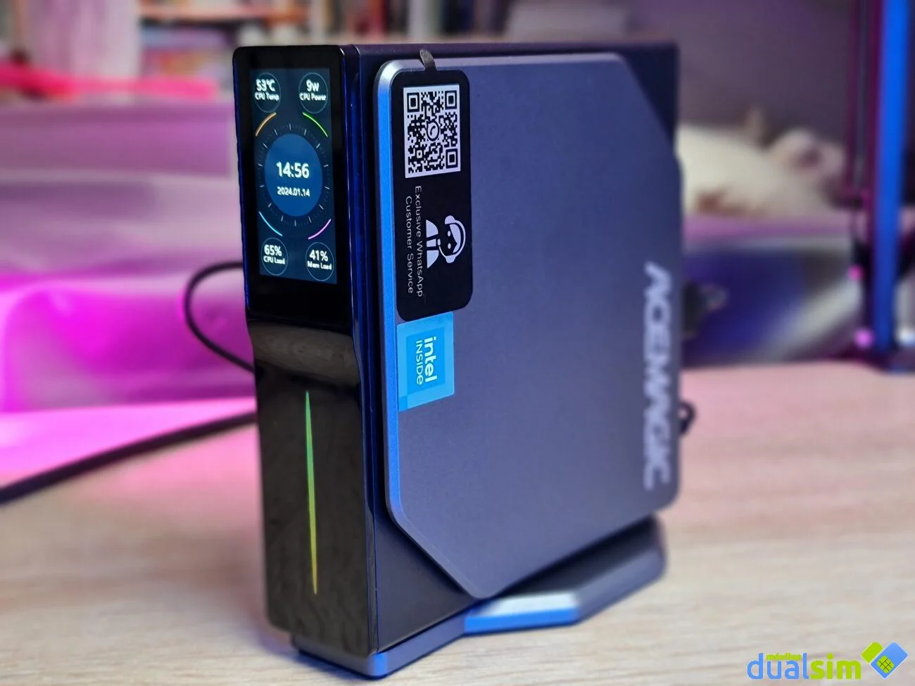

Pantalla y software

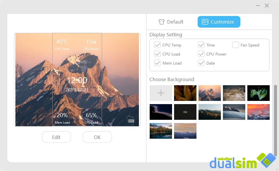

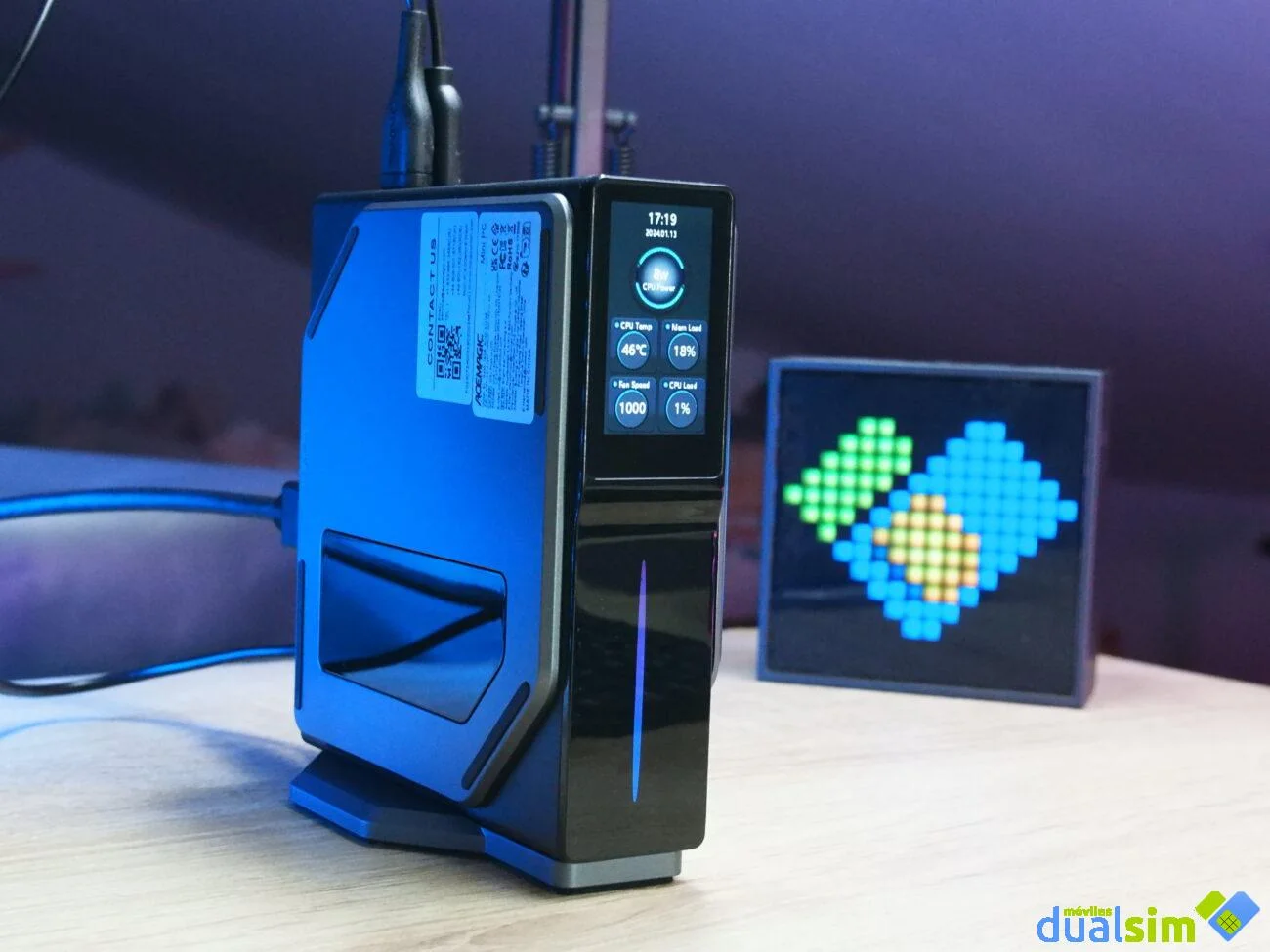

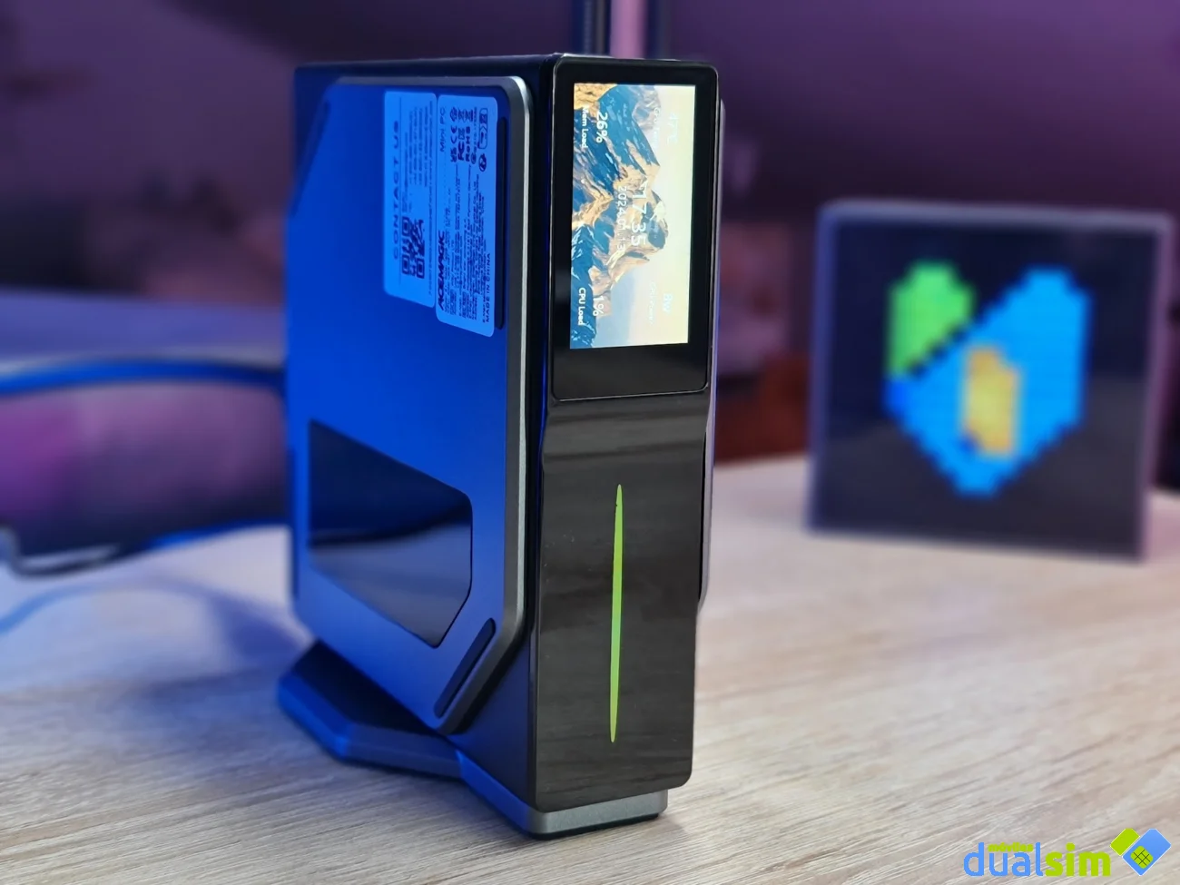

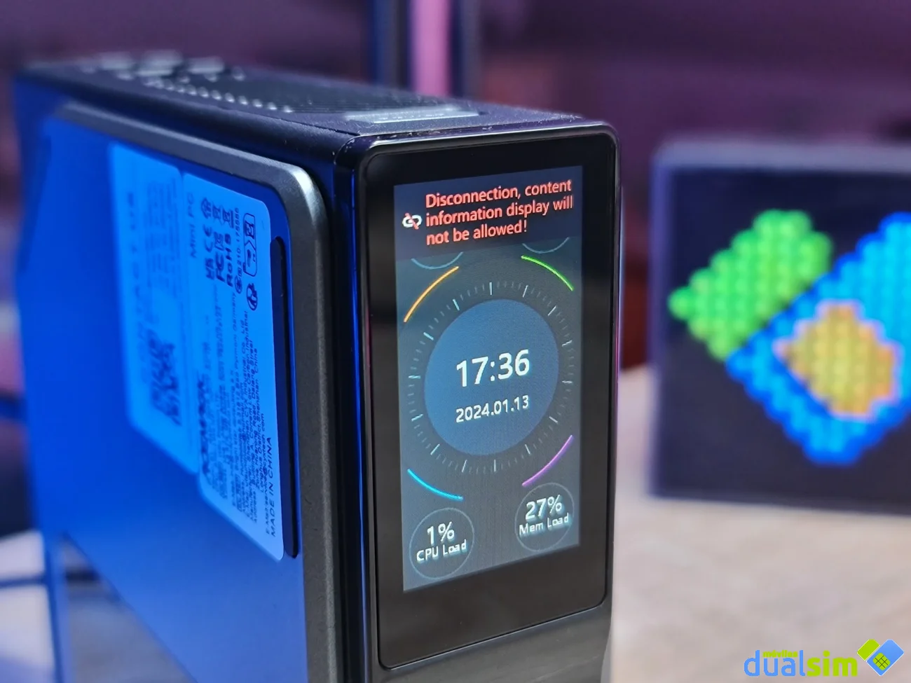

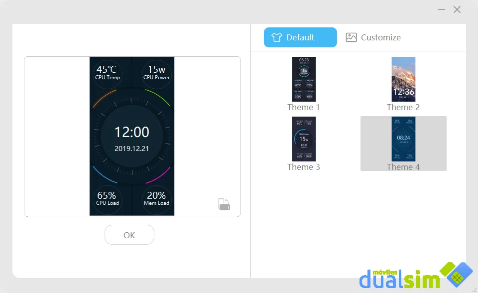

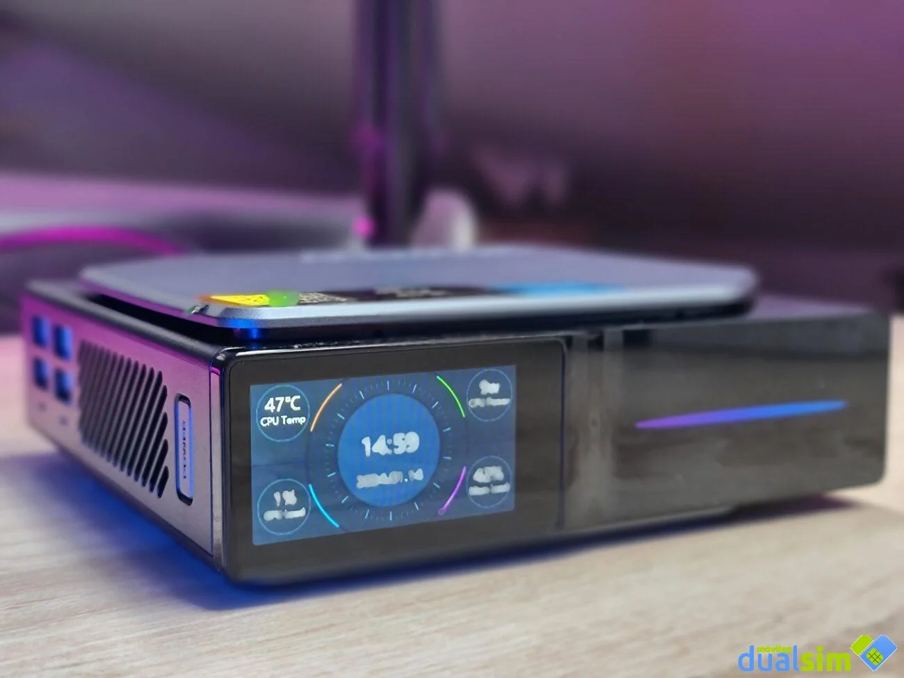

En la parte frontal del Acemagic S1, el fabricante ha incorporado una pantalla LCD de tamaño reducido, tan solo 1,9 pulgadas. No es una salida de vídeo cómo tal, su utilidad es sobre todo informativa y decorativa.
Además de tener la capacidad de mostrar la hora cuando está apagado, también puede presentar información crucial del sistema.
Mediante una pequeña herramienta, es posible personalizar la interfaz, permitiendo cambios como la modificación del fondo de pantalla y la selección o deselección de la información que se muestra, entre otras opciones. Además, la orientación de la pantalla puede ajustarse, ya que el Acemagic S1 puede utilizarse tanto en posición horizontal como vertical.
Podremos elegir entre varios diseños existentes o personalizar a gusto nuestra pantalla añadiendo una foto, eligiendo la orientación y mostrando los datos que sean de nuestro interés de entre la temperatura del procesador, carga del procesador, uso de memoria, hora, energía consumida, fecha y la velocidad del ventilador.
Esta pantalla se controla desde una aplicación llamada TFT Screen que inicia con Windows.
Esta aplicación se queda oculta mientras se ejecuta, podemos acceder a ella desde la esquina derecha de la barra de herramientas.
En caso de cerrar dicha aplicación, la pantalla dejaría de mostrar datos actualizados. De hecho, se muestra el mensaje de error de la imagen.

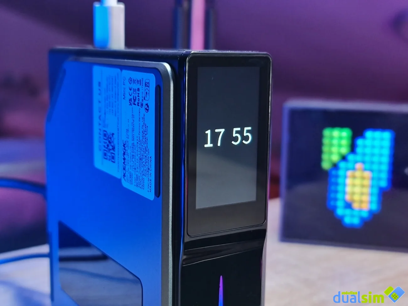

Cuando el mini PC está apagado o en reposo, simplemente mostrará la hora local. Esto ayuda a ahorrar energía. No he localizado una opción para apagarlo del todo y esto hubiese sido un buen añadido.
Mientras enciende, el mini PC simplemente muestra el logo de la marca ACEMAGIC en su pantalla integrada.
Barra led
Justo debajo de la pantalla, nos encontramos con una barra led de colores, la misma es personalizable, al igual que la pantalla, mediante una aplicación específica, donde podrás elegir entre varios modos de animación para esta barra.

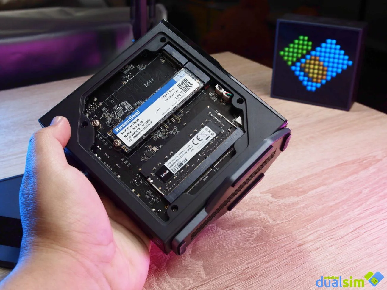

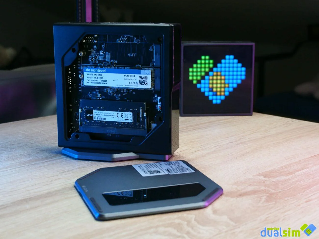

La parte lateral izquierda es magnética y se quita sin herramientas, basta tirar suavemente de la pestaña a la izquierda de la misma y nos brindará acceso rápido, sencillo y directo a la memoria RAM y a las dos ranuras M.2.
Este sistema magnético ya lo conocíamos por otro modelo de la misma marca que analizamos, el AMR5 y resulta muy versátil a la hora de actualizar o dar mantenimiento al equipo.

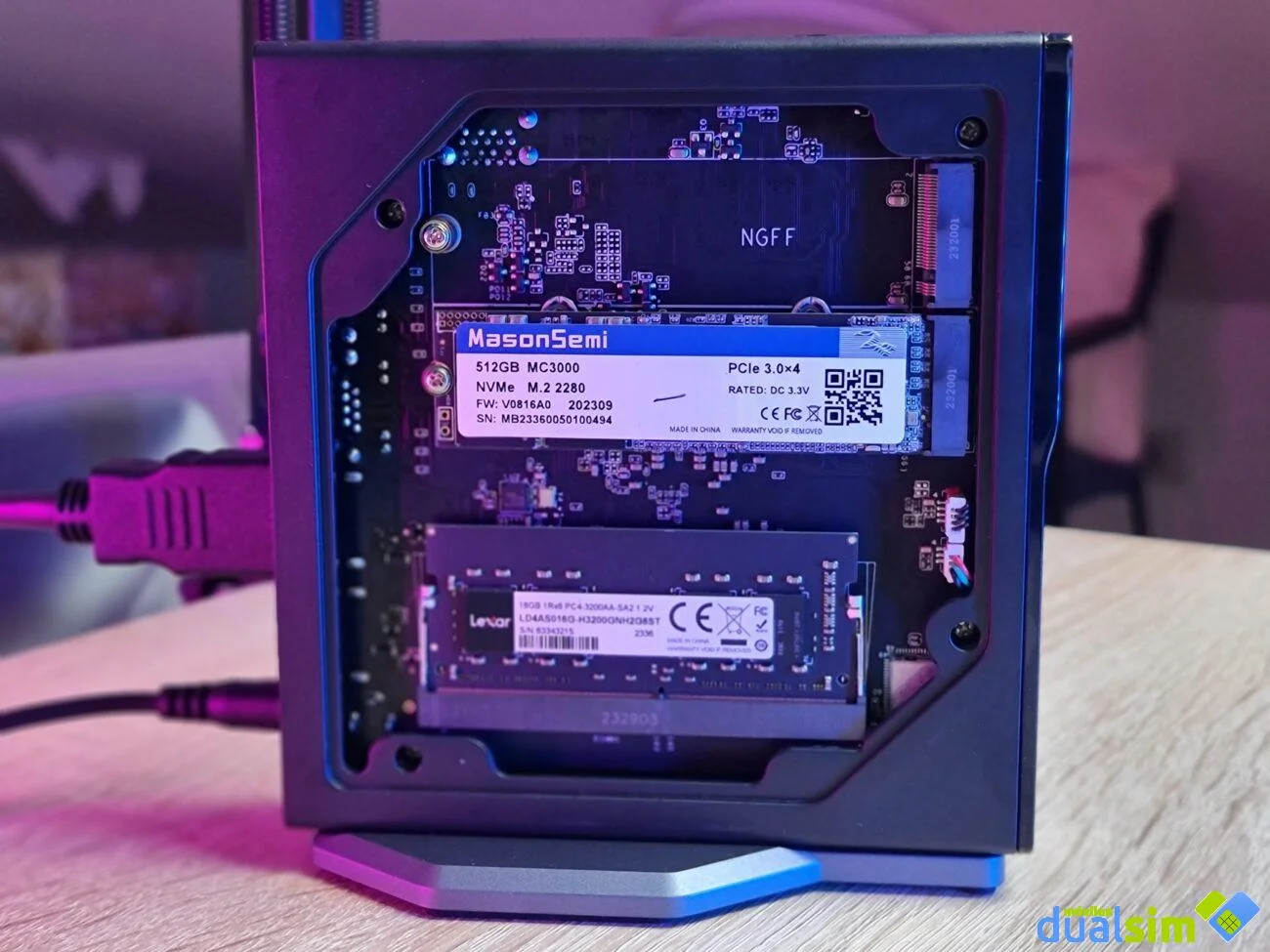

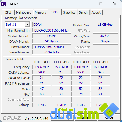

En el interior, nos encontramos con una ranura para memoria RAM DDR4 con una memoria SO-DIMM de 16 GB de la marca Lexar, que puedes sustituir por otra de más capacidad, hasta 64GB para ser precisos.
Además, tenemos acceso a dos ranuras M.2. Una tiene un SSD NVMe MasonSemi de 512 GB, y la otra está vacía, así que puedes agregar un SSD adicional para ampliar el almacenamiento, algo sin duda que incrementa la versatilidad de este Mini PC.

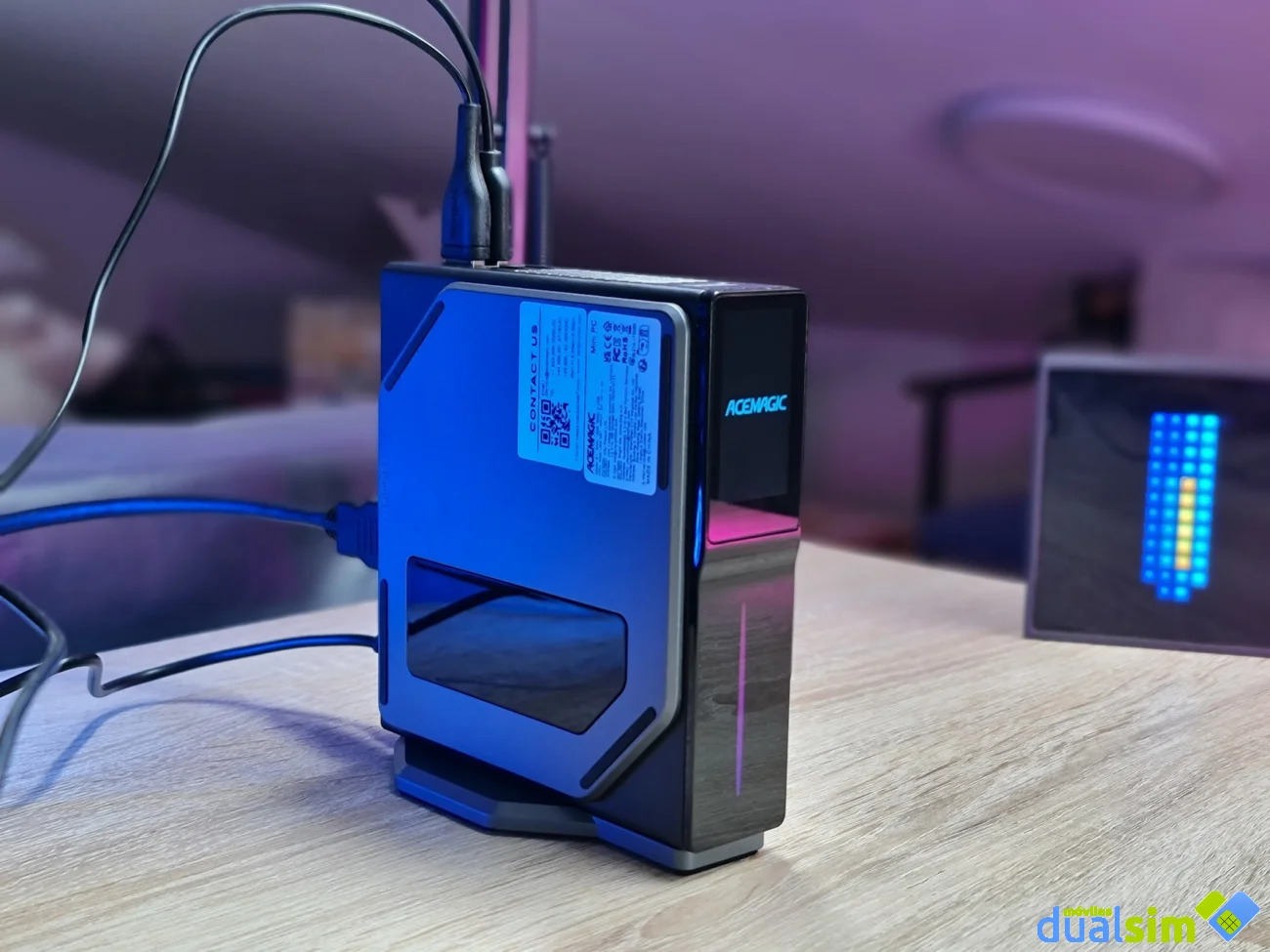

El Mini PC S1 de ACEMAGIC cuenta además con una base magnética que permite colocarlo en forma vertical, y que podemos decidir no usar y colocar el PC de forma horizontal si así lo desemos. Tanto la base magnética cómo el lateral del equipo cuentan con gomas antideslizantes de altá calidad que no interfieren con el diseño moderno del equipo.
Puertos, botones y conexiones

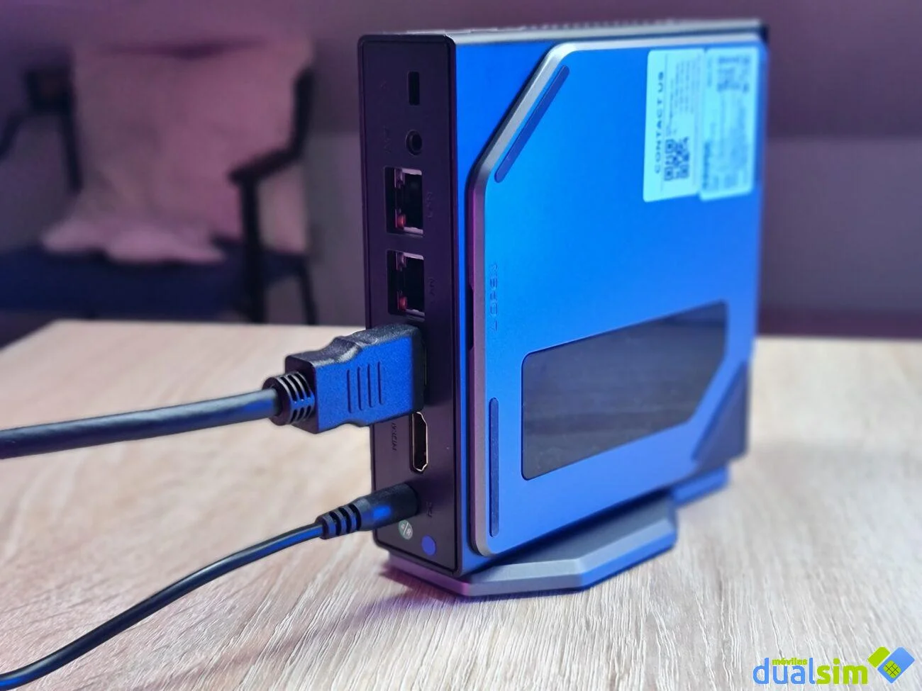

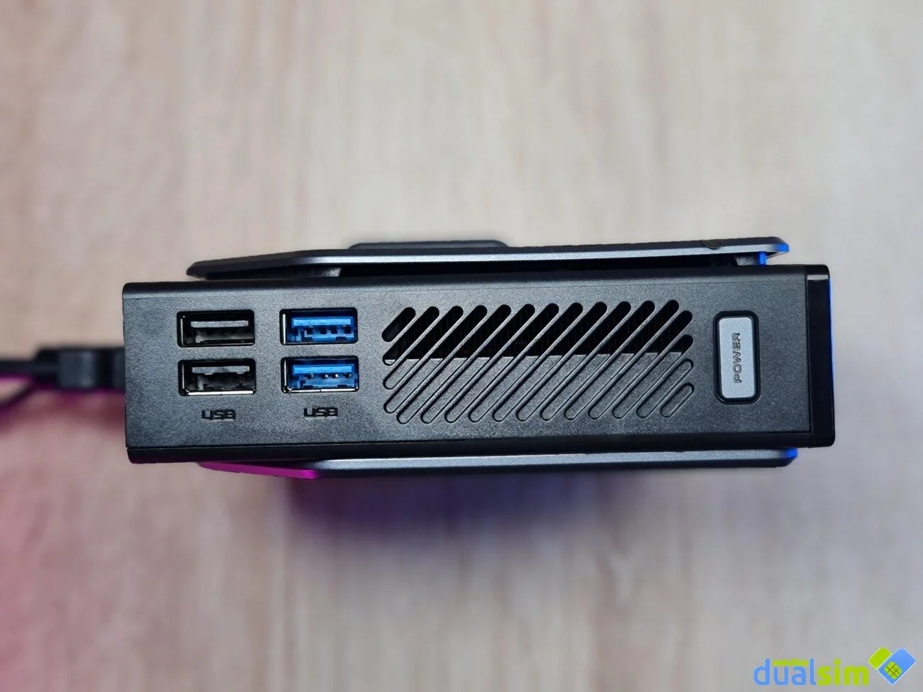

El mini PC ACEMAGIC S1 tiene una ubicación de los puertos que a simple vista puede parecernos contraintuitiva. En su parte posterior tenemos 2 puertos HDMI, 2 puertos ethernet RJ45 y el conector de alimentación, mientras que arriba tenemos los 4 puertos USB con los que cuenta el equipo, 2 son USB 3.0 y los otros USB 2.0.
El resultado es que si usamos el PC en vertical, los cables del teclado y el ratón quedan cómo en la imagen a continuación.
Esto no es un problema si usamos un teclado y ratón Bluetooth o inalámbricos ya que nos olvidamos de dichos cables,y si acostamos el ordenador y lo usamos en modo horizontal también deja de ser «molesto».
Por otro lado, es bastante fácil conectar cosas desde arriba ya que con una sola mano podemos enchufar y desenchufar cualquier elemento ya que la misma mesa nos sirve de tope, mientras que si estuviesen en la parte frontal, tendríamos que sujetar el mini PC.

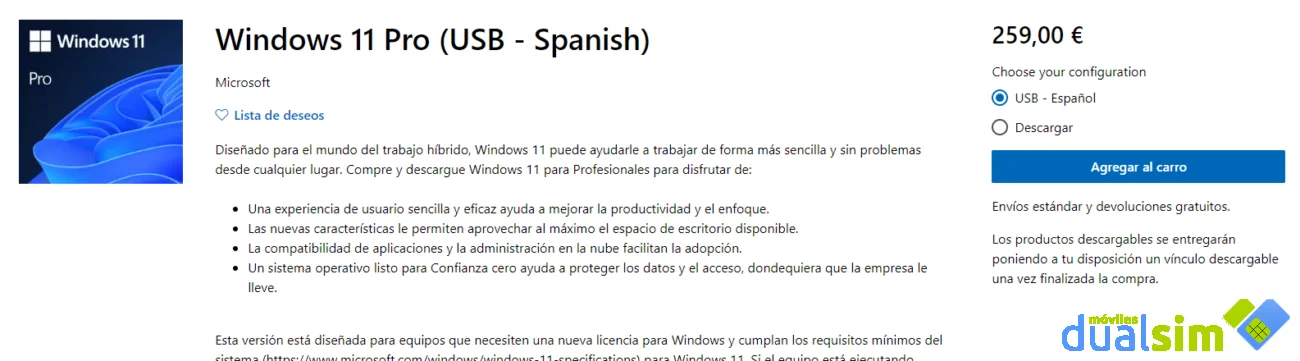

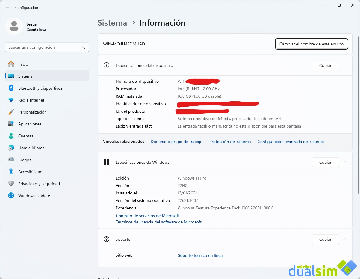

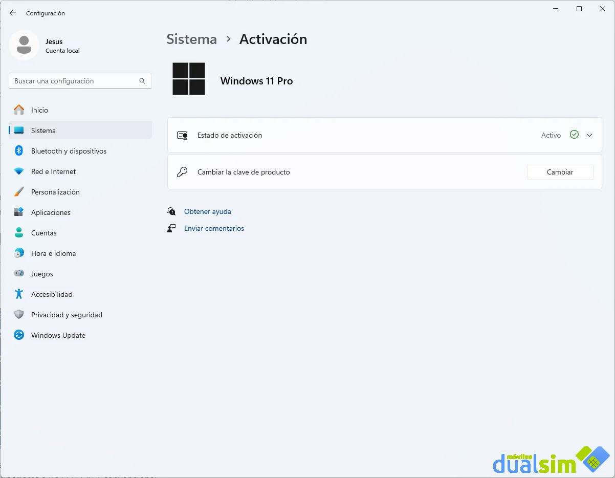

Sistema operativo Windows 11 Pro
Una de las cosas que deberíamos de tener en cuenta al comprar un Mini PC es el sistema operativo que usaremos. Suponiendo que sea Windows, estás de suerte pues el S1 viene con licencia activa de Windows 11 Pro.
Si le hacemos caso a la tienda de Windows, este cuesta 259€, así que es significativamente más rentable comprar un ordenador cómo el ACEMAGIC S1 que lo incluye.

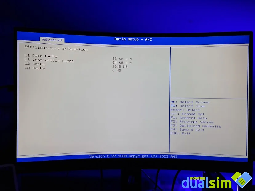

BIOS

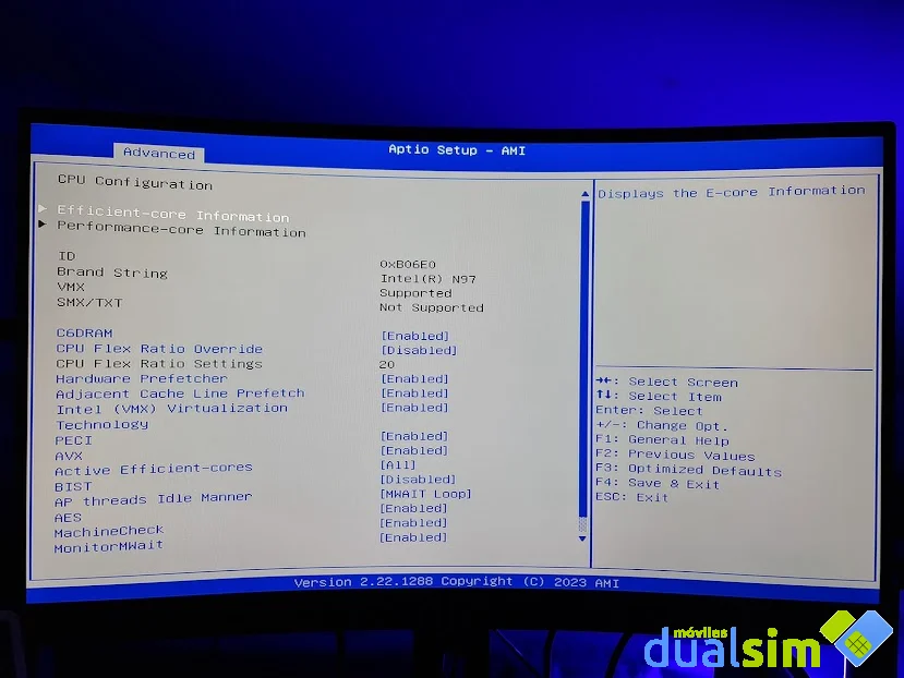

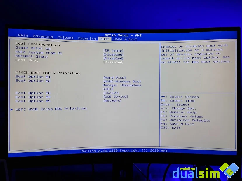

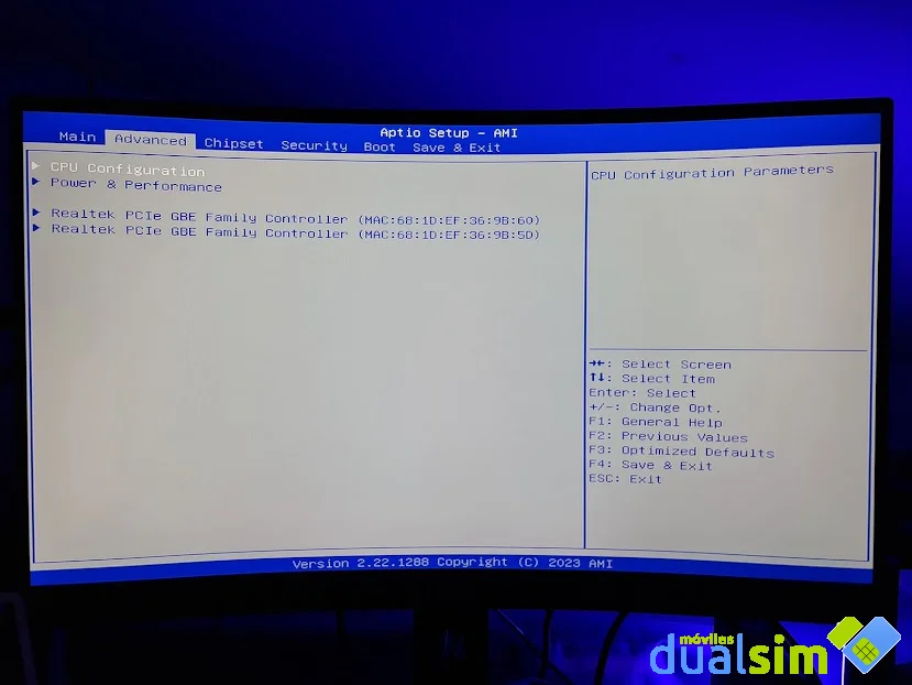

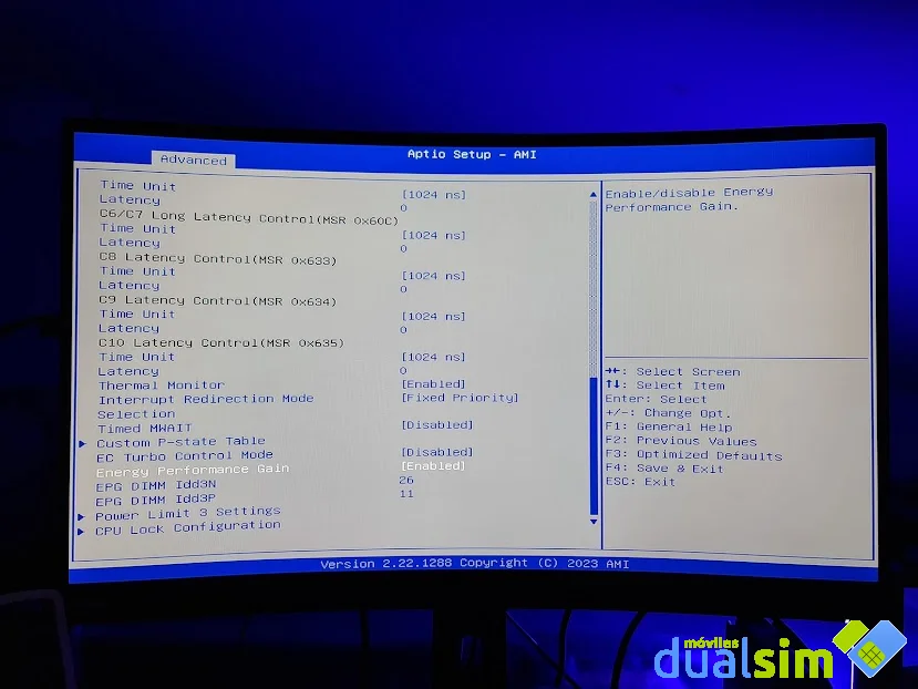

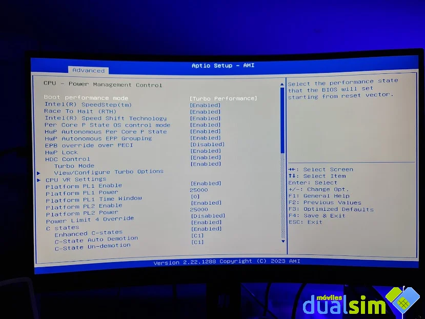

El S1 cuenta con una BIOS AMI repleta de opciones relacionadas con la configuración del procesador, arranque y boteo, todo totalmente libre, ideal para que puedas personalizarla a tu gusto – aunque recomiendo no trastear con ella si no sabes lo que haces.
Puedes configurar parámetros que afectan el consumo y rendimiento del ordenador para hacerlo más adecuado a tus necesidades. Antes de tocar alguna opción, lee la documentación sobre esta.

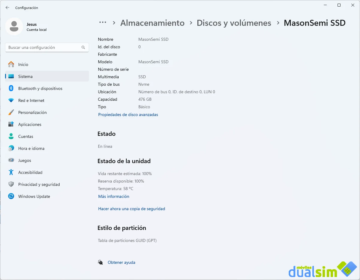

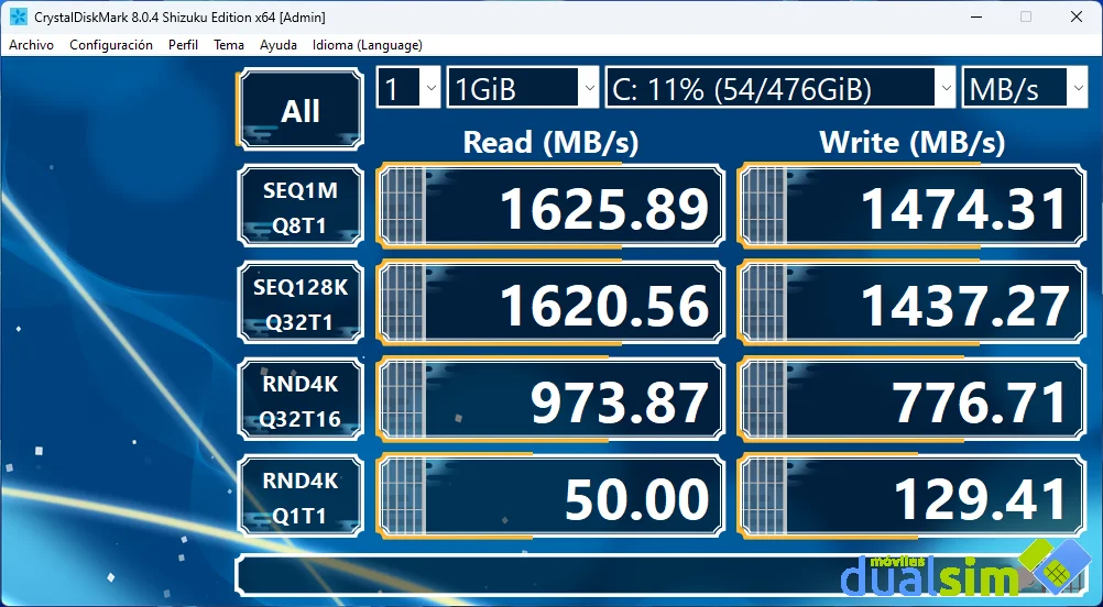

CrystalDiskMark
El SSD M.2 suministrado es un MasonSemi SSD de 512 GB con velocidades de lectura/escritura anunciadas de 2500 y 1800 MB/s, respectivamente.
En las pruebas de rendimiento, aunque no alcanza la velocidad máxima prometida, sus resultados son satisfactorios y superiores a un SSD SATA convencional.

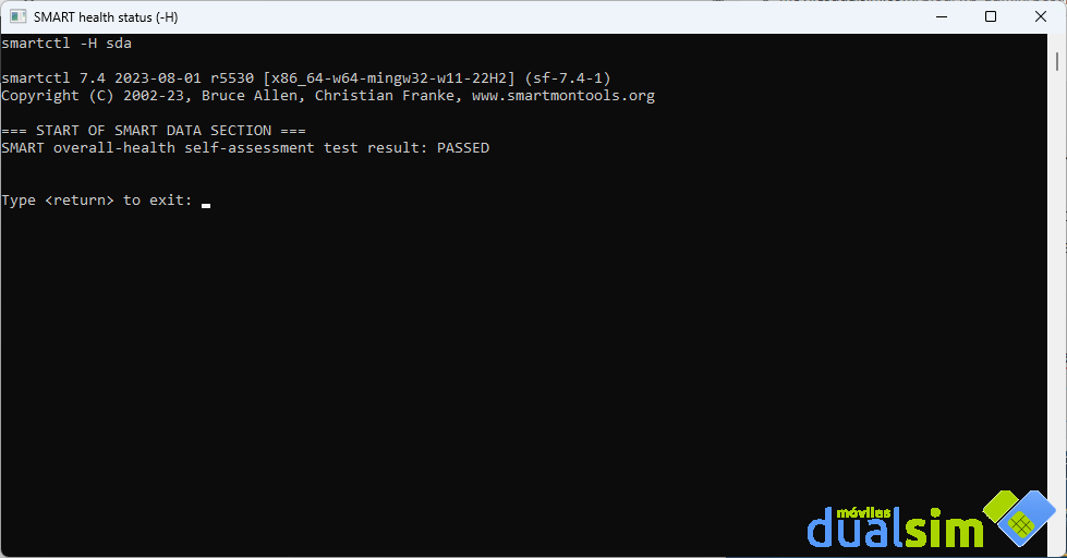

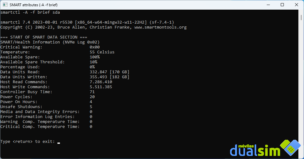

Algunos datos extra que podemos sacar con smartctl:

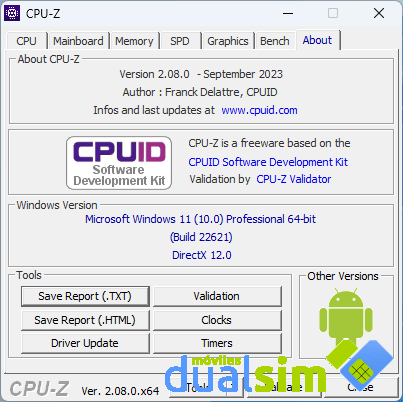

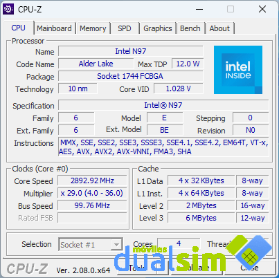

CPU-Z
El procesador Intel N97 es un CPU de cuatro núcleos con una frecuencia de reloj de 2,00 GHz (3,60 GHz) y la capacidad de procesar cuatro subprocesos simultáneamente. Por otro lado, el procesador Intel N100 opera a una frecuencia de reloj de 1,80 GHz (3,40 GHz), cuenta con cuatro núcleos de CPU y puede llevar a cabo el cálculo de cuatro subprocesos en paralelo.
El procesador, como indica el software CPU-Z, es adecuado para tareas de oficina y consumo energético bajo, y podremos usarlo sin problema para emular consolas de todo tipo si este es nuestro propósito.
Cómo vemos, la potencia del N97 es superior a la del N95 e incluso rinde más que el N100. Recordemos que el N95 y N97 están pensados para sistemas embebidos mientras que el N100 ha sido diseñado para

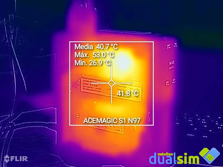

Durante situaciones de estrés, el sistema se enfría eficientemente de forma mecánica. Un pequeño y silencioso ventilador expulsa el aire caliente, regulando la temperatura del equipo. Con la cámara térmica no se aprecia ningún punto caliente ni cuando está funcionando a tope, cómo se aprecia en la imagen.

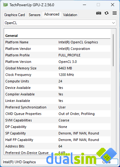

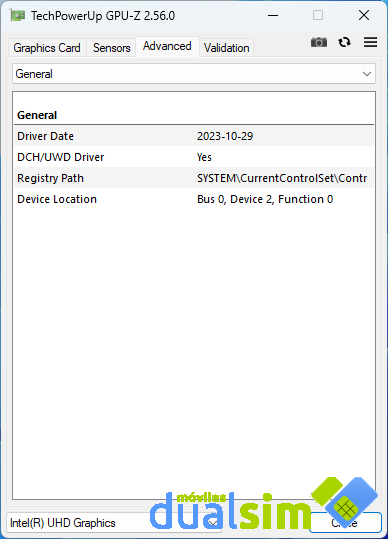

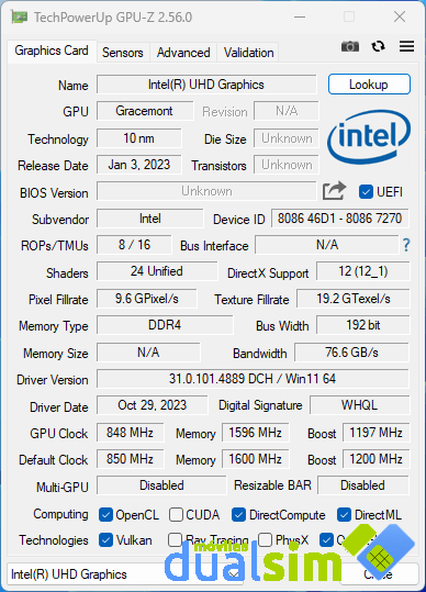

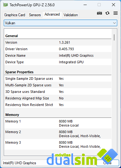

GPU-Z
Los gráficos integrados (iGPU) en el procesador no solo posibilitan la generación de imágenes sin depender de una solución gráfica dedicada, sino que también tienen la capacidad de acelerar eficientemente la reproducción de videos.
El rendimiento de la GPU no es excepcional, pero es capaz de manejar la reproducción de videos en 4K sin problemas.
La unidad de procesamiento gráfico (GPU) integrada en Alder Lake-N es una versión simplificada de la utilizada en Alder Lake. Tanto el N97 usado en el S1 como el N100, que hemos visto en otros modelos, cuentan con la versión de 24 unidades de ejecución (EU), pero el N97 la ajusta a 1.2 GHz en comparación con la configuración del N100 a 750 MHz. Sin embargo, la elección entre DDR4 y LPDDR5 también puede afectar el rendimiento de la GPU.
Teniendo en cuenta estos aspectos, el rendimiento de la GPU debe evaluarse en el contexto de cada carga de trabajo.
La frecuencia de 1200 MHz en la unidad de procesamiento gráfico integrada (iGPU) del ACEMAGIC S1 con N97 permite tasas de llenado de píxeles y texturas de 14.4 Gpix/s y 28.7 GTex/s, a pesar de que la memoria DDR4 limita el ancho de banda de memoria a 76.6 GBps.

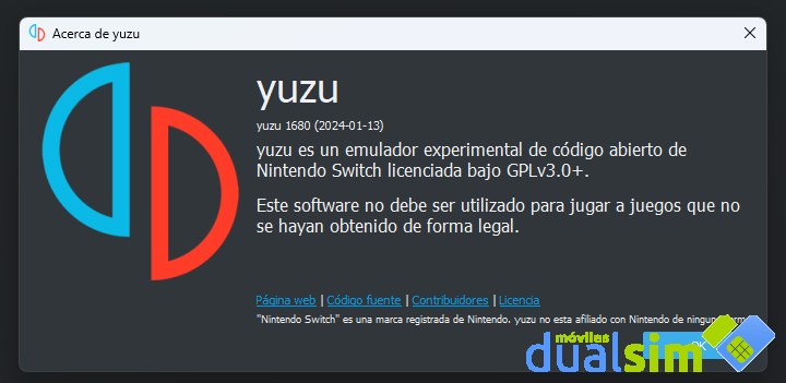

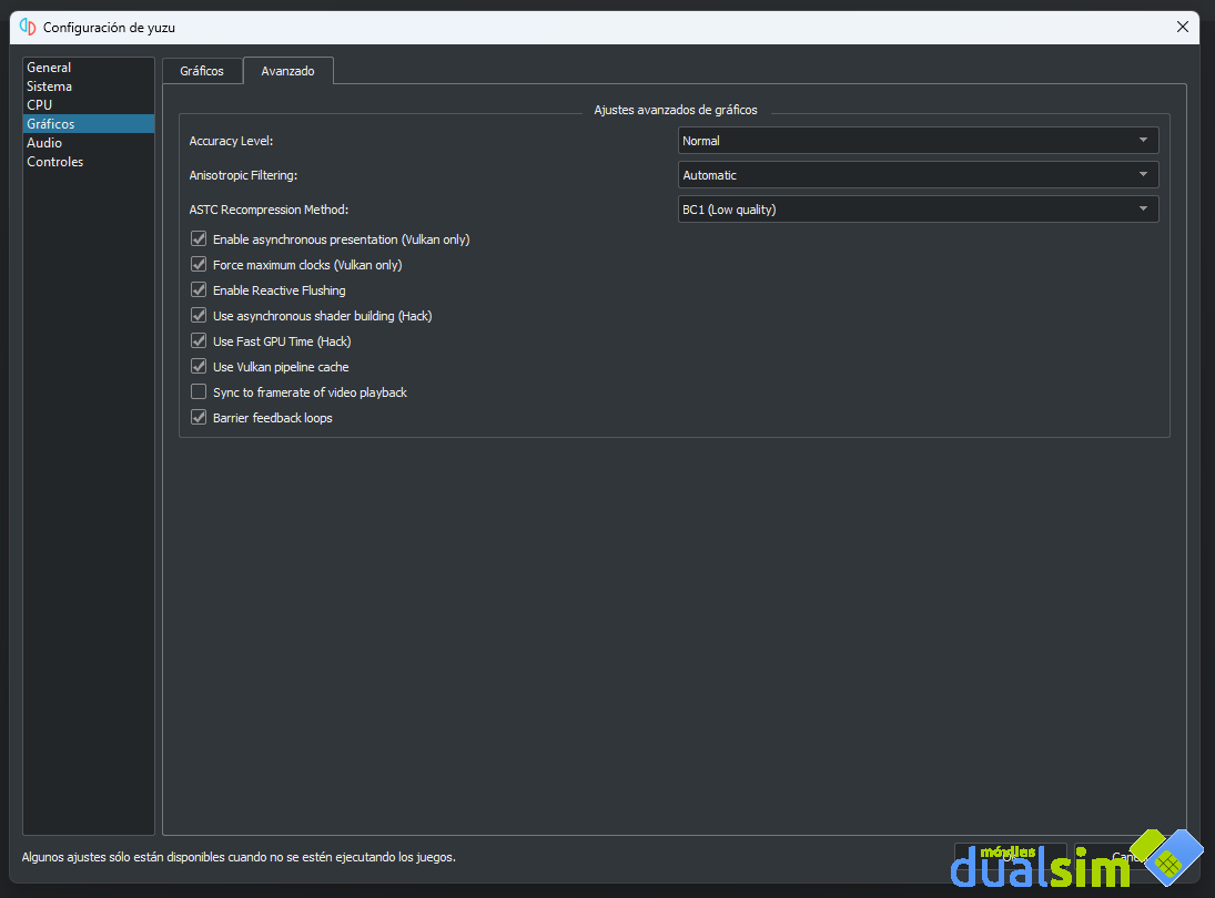

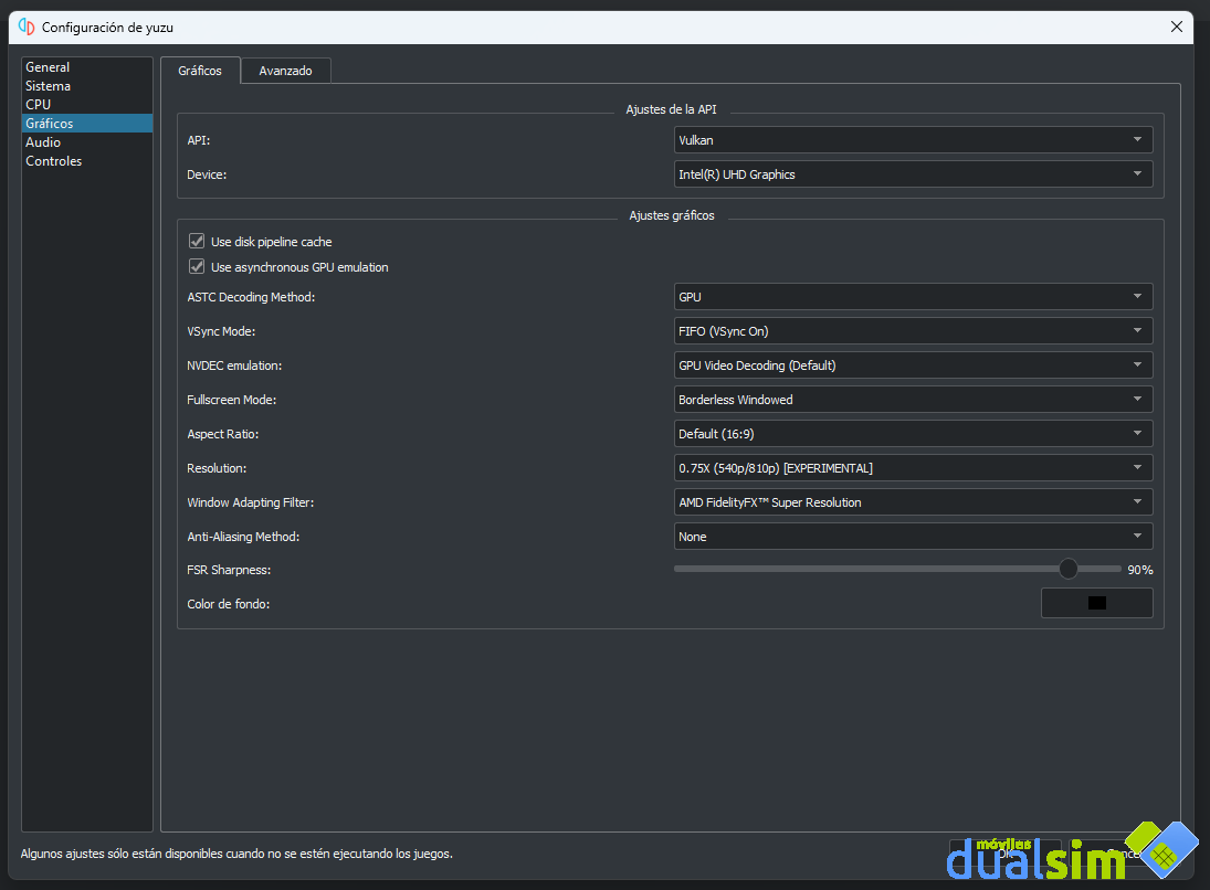

Yuzu
He ejecutado Yuzu con varios juegos exigentes y funciona mejor de lo esperado, en algunos he tenido que escalar para ganar algunos frames adicionales pero merece la pena, pues configurando el FSR prácticamente ni se nota y la experiencia ha sido fluida.
En concreto estoy usando la última versión, yuzu 1680 del 13 de enero y la recomiendo.
La configuración usada durante las pruebas se corresponde con la captura de arriba.

Aunque cuenta con RAM DDR4, el rendimiento adicional no es destacable, y la combinación con RAM DDR5 no seria mucho más eficiente ya que el doble canal no se aprovecharía.
Los chips Alder Lake-N solo admiten memoria de canal único con hasta DDR5-4800, DDR4-3200 o LPDDR5-4800. El chip también es compatible con Quick Sync y decodificación AV1 (probablemente el mismo motor que en Alder Lake). Además, Wi-Fi 6E y Bluetooth 5.2 están parcialmente integrados (sin Thunderbolt). Se pueden conectar chips externos a través de PCIe Gen3 x9 (a través del PCH).
