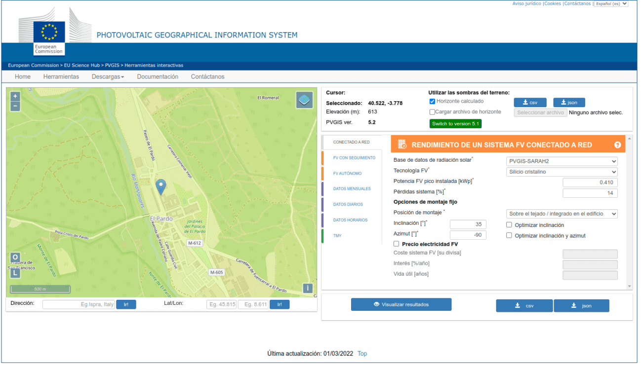

Por suerte y para hacer nuestro cálculo bastante preciso, Europa cuenta con una avanzada calculadora solar que nos permitirá saber de forma bastante precisa cuanta energía podremos obtener de nuestra instalación Plug & Play, el Photovoltaic Geographical Information System
Accedemos a dicho enlace, y llenamos los datos sobre nuestra instalación, en nuestro caso, un punto al azar en la capital, en Madrid.
Lo siguiente es llenar el formulario con los datos de nuestra instalación cómo a continuación:
  • Base de datos de radiación solar: PVGIS-SARAH2
  • Tecnología FV: Silicio cristalino
  • Potencia pico instalada: 0.410 kWp
  • Pérdidas del sistema: 14%
  • Posición y montaje: Sobre el tejado / integrado en el edicificio
  • Inclinación: 90º simulando que va en la pared de la terraza.
  • Azimuth: -90º que representa la orientación ideal, hacia el SUR

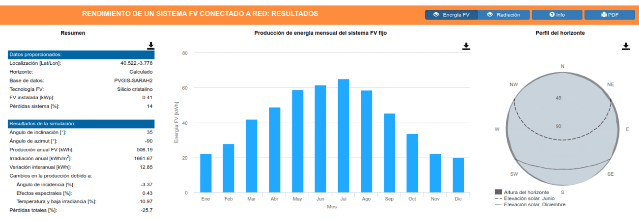

Lo siguiente es presionar el botón de Visualizar resultados y tendremos nuestra simulación
En estos resultados podemos apreciar un dato importantísimo, los meses de mayor ahorro son justamente en los que al menos en mi caso tendremos mayor producción pues es cuando más usamos el aire acondicionado en casa.

En total, la producción anual estimada de 506,19 kWh sería cómo ahorrarnos 160,89€
Cómo vemos, si consumimos el 100% de lo que generemos, tendremos un ahorro sustancial en nuestra factura de la luz bajo estas condiciones. El consumo fantasma de un hogar suele rondar los 0.2 kWh por lo que podemos cubrir este sin problema en horas de luz junto parte del consumo habitual, nuestros excedentes deberían ser pocos.
Aun así, estimaremos que sólo consumiremos el 80% de la energía producida, entonces tendríamos que el ahorro potencial anual para nuestro sistema fotovoltáico compuesto de un Kit Sunne Solar de 1 Panel de 410W sería: 160,89 * 0.8 = 128,71€ de haberlo tenido desde el 1ro de enero del 2022.
