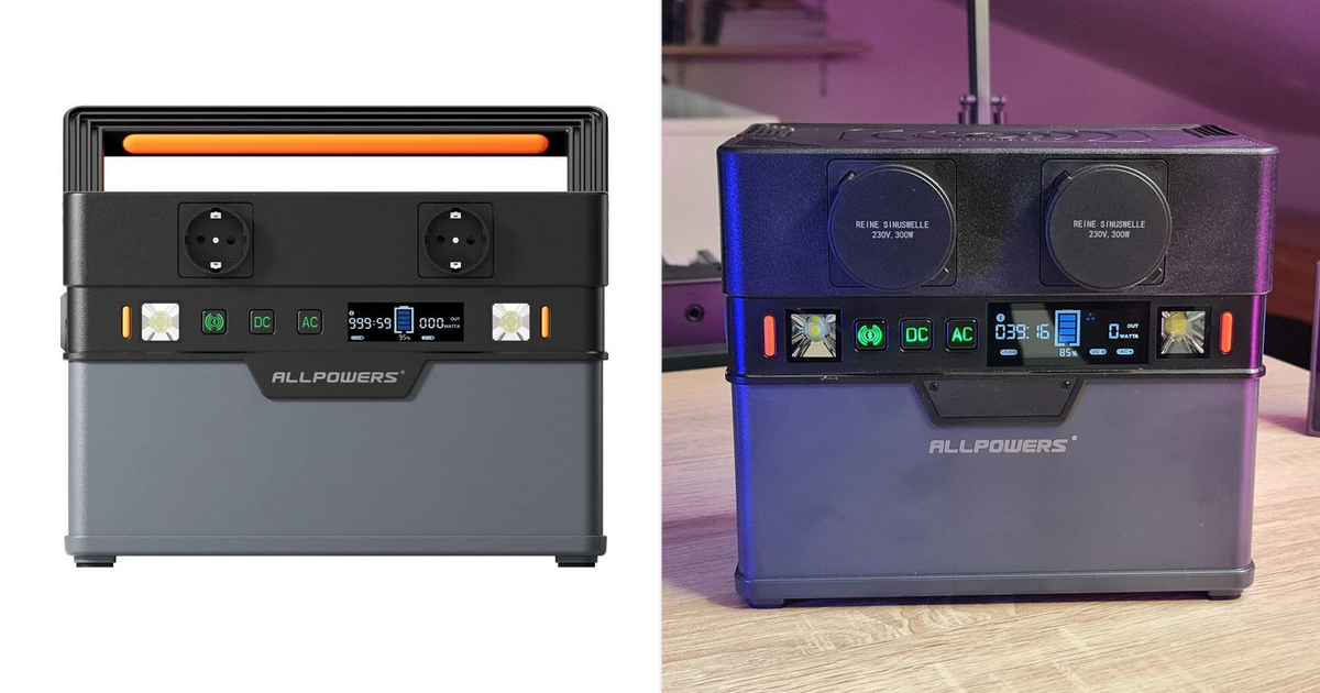

Especificaciones y precios: ALLPOWERS S300 vs ALLPOWERS S700
Característica
🏆 Ganador
ALLPOWERS S300
ALLPOWERS S300
ALLPOWERS
220 €
ALLPOWERS S700
ALLPOWERS S700
ALLPOWERS
479 €
Oferta — —
Dimensiones y peso
? Ancho (mm) ↓ mejor 206 mm ✓ 263 mm
? Profundidad (mm) ↓ mejor 165 mm 140 mm ✓
? Alto (mm) ↓ mejor 110 mm ✓ 180 mm
? Peso (kg) ↓ mejor 3.41 kg ✓ 5.4 kg

? Capacidad de batería (Wh) ↑ mejor 288 Wh 606 Wh ✓
? Química de batería mejor opción Li-ion ✓ Li-ion ✓
? Vida Útil (Ciclos) (Ciclos) ↑ mejor — 1000 Ciclos ✓

? Potencia Nominal CA (W) ↑ mejor 300 W 700 W ✓
? Potencia Pico CA (W) ↑ mejor 500 W 1400 W ✓
? Tipo de Onda mejor opción Sinusoidal Pura ✓ Sinusoidal Pura ✓
? Tomas CA (Schuko) ↑ mejor 2 ✓ 2 ✓
? Voltaje de Salida CA (V) ↑ mejor 230 V ✓ 230 V ✓

? Puertos USB-A ↑ mejor 4 ✓ 3
? Potencia Máx. USB-A (W) ↑ mejor 15 W ✓ 15 W ✓
? Puertos USB-C ↑ mejor 1 ✓ 1 ✓
? Potencia Máx. USB-C (W) ↑ mejor 100 W ✓ 60 W
? Salida Mechero 12V ↑ mejor Sí ✓ Sí ✓
? Salidas CC Barril (5521) ↑ mejor 2 ✓ 2 ✓
? Amperaje Salida CC (A) ↑ mejor 10 A ✓ 10 A ✓
? Carga Inalámbrica (W) ↑ mejor 5 W ✓ —

? Potencia Máx. Entrada CA (W) ↑ mejor 60 W 100 W ✓
? Transformador Integrado ↑ mejor Sí ✓ —
? Potencia Máx. Entrada Solar (W) ↑ mejor 80 W 100 W ✓
? Rango Voc Solar (V) 16.6V-22V 12.7-24V
? Controlador Solar mejor opción Ninguno MPPT ✓
? Entrada Máxima Combinada (W) ↑ mejor 80 W 100 W ✓
? Tiempo Recarga CA (Horas) ↓ mejor 6 Horas ✓ —
? Tiempo Recarga Solar Máx. (Horas) ↓ mejor 6 Horas ✓ —

? Garantía (Meses) ↑ mejor 60 Meses ✓ 24 Meses

  • Mejor para portabilidad: ALLPOWERS S300 — Su peso ligero de 3.41 kg lo hace mucho más fácil de llevar en excursiones o viajes.
  • Mejor para capacidad: ALLPOWERS S700 — Con 606Wh, es ideal para quienes necesitan energía para varios dispositivos durante más tiempo.
  • Mejor relación calidad-precio: ALLPOWERS S300 — Ofrece buenas características a un precio más accesible, perfecto para usuarios ocasionales.
  • Mejor para recarga rápida: ALLPOWERS S300 — Se recarga completamente en 6 horas tanto por CA como por solar, lo que es aceptable para un uso ocasional.
Veredicto
¿Cuál comprar: ALLPOWERS S300 o ALLPOWERS S700? Todo depende de tus necesidades específicas. Si buscas una opción más económica y ligera, el ALLPOWERS S300 es una excelente elección, especialmente si solo necesitas cargar dispositivos pequeños y ocasionalmente. Su capacidad de 288Wh es suficiente para cargar teléfonos, tablets y algunos electrodomésticos pequeños, lo que lo convierte en una opción práctica para escapadas o emergencias.
Por otro lado, si tu objetivo es tener una fuente de energía más robusta para actividades al aire libre prolongadas o para alimentar varios dispositivos a la vez, el ALLPOWERS S700 es la opción más adecuada. Su mayor capacidad de 606Wh y su potencia nominal de 700W son ideales para usuarios que dependen de una energía fiable y duradera. Sin embargo, su precio más elevado y su mayor peso pueden ser un inconveniente para algunos, especialmente para quienes priorizan la portabilidad.
Diferencias clave
Capacidad de batería: S300 vs S700
El ALLPOWERS S300 tiene una capacidad de 288Wh, suficiente para cargas ligeras y ocasionales. En contraste, el S700 ofrece 606Wh, lo que permite alimentar dispositivos más grandes y durante más tiempo. Si planeas usar la estación de energía para camping o viajes largos, la capacidad del S700 es un factor decisivo.
Potencia nominal: S300 vs S700
La potencia nominal del ALLPOWERS S300 es de 300W, mientras que el S700 alcanza 700W. Esto significa que el S700 puede manejar dispositivos que requieren más energía, como neveras compactas o herramientas eléctricas. Si tienes una variedad de dispositivos que necesitan ser alimentados, el S700 es claramente la mejor opción.
Controlador solar: S300 vs S700
El ALLPOWERS S300 no incluye un controlador solar integrado, lo que significa que no optimiza la energía solar de manera tan eficiente como el S700, que cuenta con un controlador MPPT. Esto implica que el S700 puede cargar más rápidamente cuando se utiliza la energía solar, algo crucial si dependes de esta fuente en situaciones al aire libre.
Portabilidad: S300 vs S700
El S300 es considerablemente más ligero (3.41 kg) que el S700 (5.4 kg), lo que lo hace más adecuado para quienes buscan una solución portable. Esto puede marcar la diferencia si tienes que llevarlo a lo largo de largas distancias o en excursiones. Si bien el S700 ofrece más potencia y capacidad, su peso puede ser un factor limitante.
¿Cuál elegir según tu caso?
  • Para acampadas y excursiones ocasionales: ALLPOWERS S300 — Su peso ligero y portabilidad lo hacen ideal.
  • Para usuarios que necesitan energía constante y robusta: ALLPOWERS S700 — Su mayor capacidad y potencia son perfectas para este perfil.
  • Para aquellos que buscan la mejor relación calidad-precio: ALLPOWERS S300 — Ofrece un buen balance entre costo y funcionalidad.
  • Para quienes priorizan la eficiencia en la carga solar: ALLPOWERS S700 — Gracias a su controlador solar MPPT, es más eficiente en la recarga solar.
Aunque el ALLPOWERS S300 es más accesible y ligero, carece de un controlador solar para optimizar la carga, lo que puede ser un inconveniente para quienes dependen de la energía solar frecuentemente. Por otro lado, el S700, aunque más potente, tiene un precio elevado que puede no ser justificable si solo necesitas energía para dispositivos básicos. Además, su mayor peso puede hacer que no sea la mejor opción para quienes buscan movilidad. En general, ambos modelos están bien construidos, pero asegúrate de considerar tus necesidades específicas antes de decidir.
