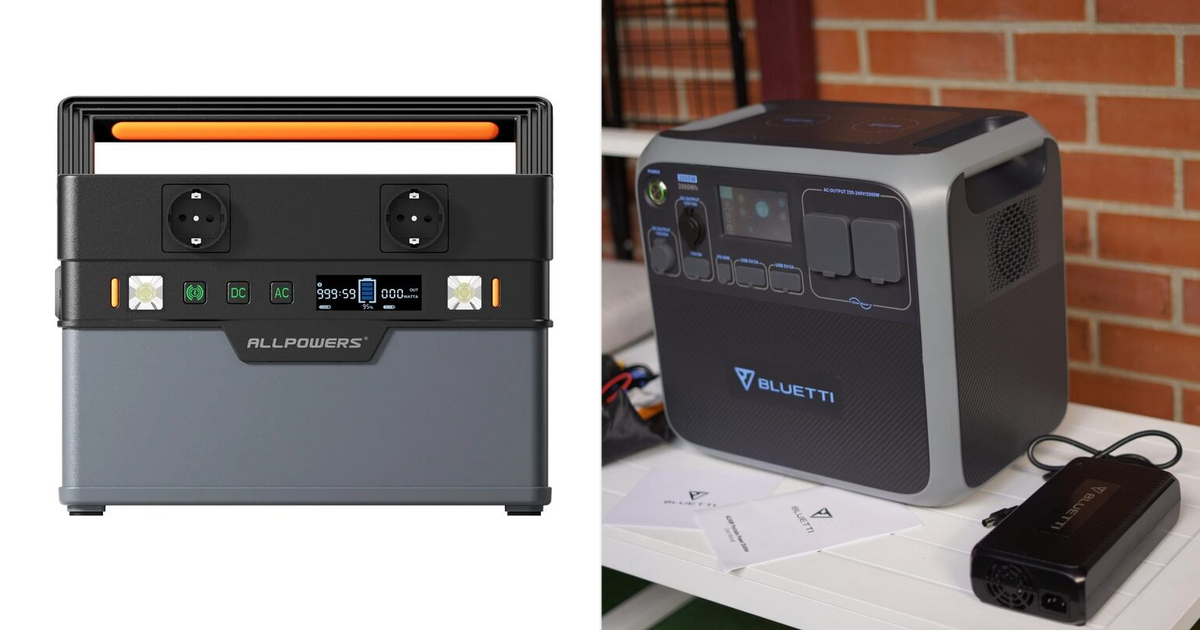

Especificaciones y precios: ALLPOWERS S700 vs Bluetti AC200P
Característica
ALLPOWERS S700
ALLPOWERS S700
ALLPOWERS
479 €
🏆 Ganador
Bluetti AC200P
Bluetti AC200P
Bluetti
1.299 €
Oferta — —
Dimensiones y peso
? Ancho (mm) ↓ mejor 263 mm ✓ 280 mm
? Profundidad (mm) ↓ mejor 140 mm ✓ 420 mm
? Alto (mm) ↓ mejor 180 mm ✓ 386.5 mm
? Peso (kg) ↓ mejor 5.4 kg ✓ 27.5 kg

  • Mejor para uso prolongado: Bluetti AC200P — Su capacidad de 2000Wh permite utilizar dispositivos durante períodos extensos sin necesidad de recarga frecuente.
  • Mejor para portabilidad: ALLPOWERS S700 — Con solo 5.4 kg, es mucho más fácil de transportar, ideal para acampar o llevar en viajes.
  • Mejor para conectividad: ALLPOWERS S700 — La aplicación móvil y conectividad Bluetooth facilitan la gestión y control de la estación de energía.
  • Mejor relación calidad-precio: ALLPOWERS S700 — Ofrece una buena capacidad y funcionalidades a un precio más accesible en comparación con su competidor.
Veredicto
¿Cuál comprar: Bluetti AC200P o ALLPOWERS S700? Si buscas una estación de energía que te proporcione potencia y duración, elige el Bluetti AC200P. Su capacidad de 2000Wh y potencia de 2000W son ideales para quienes necesitan alimentar dispositivos exigentes en situaciones prolongadas, como en viajes de camping o emergencias. Sin embargo, su peso y falta de conectividad son inconvenientes que pueden hacer que algunos usuarios opten por el ALLPOWERS S700.
Por otro lado, el ALLPOWERS S700 es una opción mucho más ligera y portátil, lo que lo hace perfecto para aquellos que buscan una solución de energía para dispositivos más pequeños o para uso ocasional. A pesar de su menor capacidad de 606Wh, su versatilidad y características como la conectividad Bluetooth y la pantalla LCD lo convierten en una opción atractiva, especialmente si no necesitas una potencia de salida tan alta.
Diferencias clave
Capacidad y potencia: Bluetti AC200P vs ALLPOWERS S700
El Bluetti AC200P brilla con su capacidad de 2000Wh y potencia de 2000W, lo que permite alimentar dispositivos más grandes y mantenerlos funcionando durante horas. En comparación, el ALLPOWERS S700 tiene una capacidad de 606Wh y potencia de 700W, lo que es suficiente para cargar varios dispositivos pequeños, pero se queda corto si necesitas usar electrodomésticos más grandes.
Portabilidad: Bluetti AC200P vs ALLPOWERS S700
Aquí es donde el ALLPOWERS S700 se destaca. Con un peso de solo 5.4 kg, es bastante fácil de llevar. En cambio, el Bluetti AC200P, con sus 27.5 kg, es un desafío para mover, lo que puede ser un gran inconveniente si planeas transportarlo con frecuencia.
Conectividad y control: Bluetti AC200P vs ALLPOWERS S700
La ALLPOWERS S700 ofrece conectividad Bluetooth y una aplicación móvil, lo que permite un control más accesible y versátil de la estación de energía. El Bluetti AC200P, por su parte, carece de estas opciones, lo que limita la experiencia del usuario y el monitoreo en tiempo real.
Durabilidad y ciclos de vida: Bluetti AC200P vs ALLPOWERS S700
En términos de durabilidad, el Bluetti AC200P tiene una vida útil de 3500 ciclos, lo que lo hace más robusto a largo plazo. La ALLPOWERS S700 tiene una vida útil de 1000 ciclos, que, aunque es aceptable, no se compara con la longevidad del Bluetti. Esto puede ser un factor importante si planeas utilizar la estación de energía a largo plazo.
¿Cuál elegir según tu caso?
  • Para acampadas y viajes: ALLPOWERS S700 — Su ligereza y portabilidad son ideales para llevar a cualquier lugar.
  • Para uso en emergencias: Bluetti AC200P — Su gran capacidad y potencia son perfectas para alimentar electrodomésticos en situaciones de emergencia.
  • Para uso doméstico: Bluetti AC200P — Ofrece la potencia necesaria para mantener varios dispositivos funcionando al mismo tiempo.
  • Para usuarios tecnológicos: ALLPOWERS S700 — La conectividad y la aplicación móvil permiten un mejor control y gestión de la energía.
  • Para quienes buscan durabilidad: Bluetti AC200P — Su mayor vida útil de ciclos garantiza un rendimiento prolongado.
A pesar de sus fortalezas, el Bluetti AC200P tiene el inconveniente de no contar con una pantalla informativa, lo que dificulta el monitoreo del estado de la batería y el uso. Por otro lado, su peso significativo puede ser un verdadero desafío para aquellos que buscan una solución portátil. En el caso del ALLPOWERS S700, aunque su precio es más accesible, su menor capacidad de batería y vida útil pueden hacer que no sea la mejor opción para quienes necesitan un rendimiento robusto y prolongado. Además, algunos usuarios han reportado problemas con la conectividad de la aplicación en dispositivos móviles, lo que puede limitar su funcionalidad en situaciones críticas.
