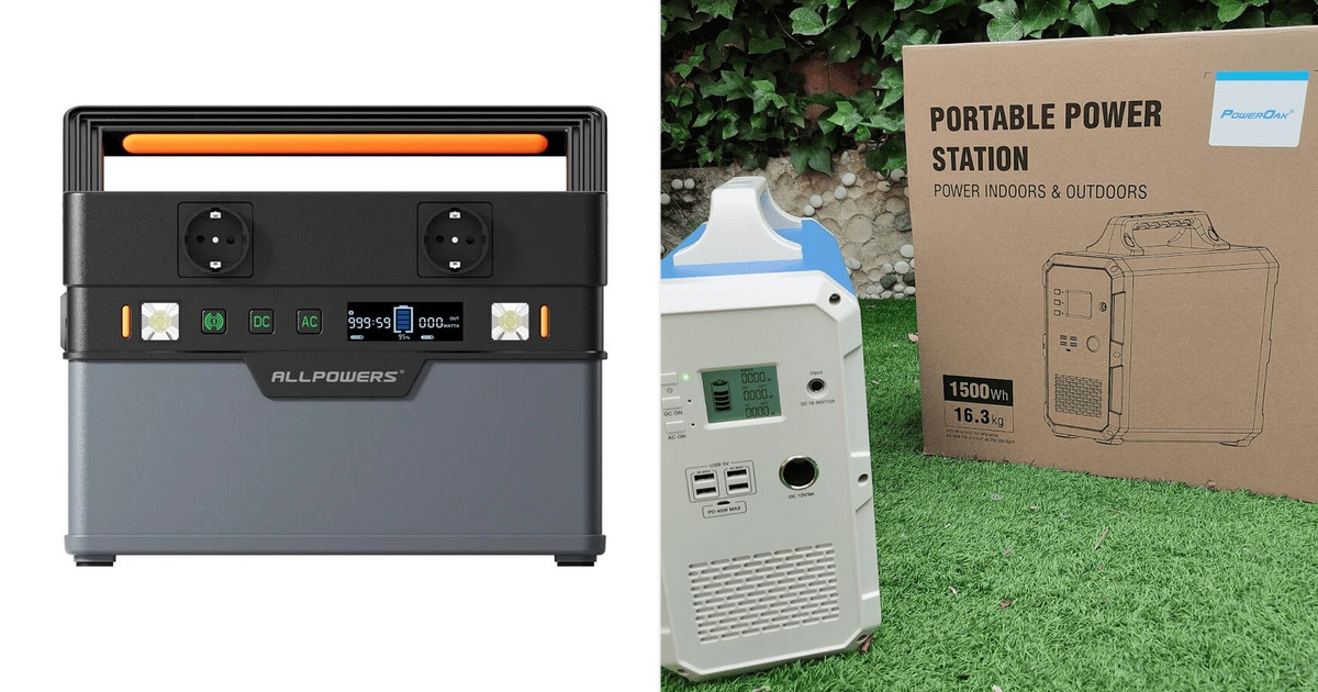

Especificaciones y precios: ALLPOWERS S700 vs Bluetti EB150
| Característica |
🏆 Ganador
| Oferta | — | — |
| Dimensiones y peso | ||
Ancho o longitud del equipo. |
263 mm | 165.4 mm ✓ |
Profundidad del cuerpo del equipo. |
140 mm ✓ | 371.5 mm |
Altura total del generador. |
180 mm ✓ | 364.7 mm |
Peso neto del dispositivo. |
5.4 kg ✓ | 17.2 kg |
| Batería y vida útil | ||
Capacidad total de almacenamiento de la batería. |
606 Wh | 1500 Wh ✓ |
Tecnología química de las celdas internas. |
Li-ion ✓ | Li-ion ✓ |
Número de ciclos de carga/descarga hasta conservar un 80% de su capacidad original. |
1000 Ciclos | 2500 Ciclos ✓ |
| Inversor y Salidas CA | ||
Potencia continua máxima entregada por el inversor en corriente alterna. |
700 W | 1000 W ✓ |
Potencia de sobrecarga puntual máxima soportada. |
1400 W ✓ | 1200 W |
Forma de onda entregada por el inversor en las tomas CA. |
Sinusoidal Pura ✓ | Sinusoidal Pura ✓ |
Cantidad de salidas de enchufe convencional de corriente alterna. |
2 ✓ | 2 ✓ |
Voltaje suministrado en las tomas CA (ej. 220V - 240V). |
230 V ✓ | 220 V |
| Salidas CC y Carga Inalámbrica | ||
Número total de conectores USB tipo A disponibles. |
3 | 4 ✓ |
Potencia de salida máxima por puerto USB-A. |
15 W ✓ | 15 W ✓ |
Número total de conectores USB Tipo C (Power Delivery). |
1 ✓ | 1 ✓ |
Potencia de carga máxima del puerto USB-C principal. |
60 W ✓ | 45 W |
Presencia de puerto de coche / encendedor (12V DC). |
Sí ✓ | Sí ✓ |
Número de salidas DC tipo barril (ej. 5.5mm / 12V). |
2 ✓ | 1 |
Amperaje máximo en salidas de corriente continua. |
10 A ✓ | 9 A |
Potencia de la base de carga inductiva (0 si no tiene). |
| Entradas y Tiempos de Carga | ||
Potencia máxima de recarga mediante enchufe de pared. |
100 W | 240 W ✓ |
Indica si requiere bloque externo de carga o solo cable directo. |
— | Sí ✓ |
Potencia fotovoltaica máxima admitida en la entrada CC. |
100 W | 500 W ✓ |
Rango de tensión en circuito abierto admitido (ej. 12V-28V). |
12.7-24V | 16-60V |
Tipo de regulador solar integrado. |
MPPT ✓ | MPPT ✓ |
Potencia máxima admitida sumando entradas simultáneas (ej. CA + Solar). |
100 W | 500 W ✓ |
Tiempo estimado de recarga completa por toma de pared. |
Tiempo de recarga estimado en condiciones solares óptimas. |
— | 5 Horas ✓ |
| Funciones Avanzadas y Software | ||
Capacidad de conmutación rápida ante cortes de red. |
Milisegundos que tarda en activar el respaldo de batería. |
Permite cargar la estación mientras esta suministra energía a otros aparatos. |
Control y monitorización mediante aplicación móvil dedicada. |
Sí ✓ | — |
Protocolos de comunicación inalámbrica soportados. |
Bluetooth ✓ | Ninguna |
Opción de reducir la velocidad de carga para mitigar el ruido de ventiladores. |
| Pantalla e Iluminación | ||
Interfaz visual informativa en el frontal. |
LCD/LED ✓ | LCD/LED ✓ |
Presencia de módulo de iluminación LED integrado. |
Sí ✓ | — |
| Datos Comerciales y Garantía | ||
Periodo de garantía oficial proporcionado por el fabricante. |
24 Meses | 36 Meses ✓ |
| Score global |
Análisis y veredicto
Resumen rápido
- Mejor para uso prolongado: Bluetti EB150 — Su capacidad de 1500Wh te permite alimentar dispositivos por más tiempo sin preocuparte por recargas constantes.
- Mejor para portabilidad: ALLPOWERS S700 — Con un peso de solo 5.4 kg, es mucho más fácil de transportar para actividades al aire libre.
- Mejor relación calidad-precio: ALLPOWERS S700 — Aunque tiene menos capacidad, su precio más bajo lo hace atractivo para quienes no necesitan tanta potencia.
- Mejor para recarga solar rápida: Bluetti EB150 — Con una potencia máxima de entrada solar de 500W, se recarga mucho más rápido que su competidor.
Veredicto
Si estás buscando una estación de energía fiable para uso prolongado, el Bluetti EB150 es la opción más sólida. Su capacidad de 1500Wh y la vida útil de 2500 ciclos hacen que sea ideal para acampar o para emergencias en casa. Sin embargo, su peso y precio elevado pueden ser un obstáculo para algunos usuarios que buscan algo más ligero y asequible.
Por otro lado, el ALLPOWERS S700 es perfecto si necesitas algo que puedas llevar fácilmente contigo. Su capacidad de 606Wh es suficiente para cargar varios dispositivos a la vez, y el hecho de que puede ser encontrado a un precio más bajo en promociones lo convierte en una opción muy atractiva. Aunque su vida útil de batería es menor y la potencia de recarga solar es más baja, muchos usuarios encontrarán que se ajusta mejor a sus necesidades.
Diferencias clave
Capacidad y autonomía
La capacidad de batería del Bluetti EB150 es casi el doble que la del ALLPOWERS S700. Esto significa que si planeas usar la estación para alimentar dispositivos de alto consumo o para múltiples días en el campo, el Bluetti será mucho más útil. En cambio, si solo necesitas cargar unos dispositivos pequeños durante un corto periodo, el ALLPOWERS puede ser suficiente.
Peso y portabilidad
Con 5.4 kg, el ALLPOWERS S700 es significativamente más ligero que el Bluetti EB150, que pesa 17.2 kg. Esto hace que el ALLPOWERS sea más fácil de llevar en excursiones o viajes. Si la portabilidad es una necesidad para ti, no hay duda de que el S700 es la mejor elección.
Recarga solar
La potencia de recarga solar del Bluetti EB150 puede llegar hasta 500W, lo que significa que puede recargarse completamente mucho más rápido con paneles solares. En comparación, el ALLPOWERS S700 solo soporta hasta 100W, lo cual puede hacer que la recarga solar sea más lenta, especialmente en situaciones donde la energía solar es tu única opción.
Conectividad y funciones adicionales
El ALLPOWERS S700 tiene la ventaja de ofrecer conectividad Bluetooth y una aplicación móvil, lo que permite un control más fácil y monitorización remota. En cambio, el Bluetti no tiene estas características, lo que podría ser un inconveniente para usuarios que buscan más interactividad con su dispositivo.
¿Cuál elegir según tu caso?
- Para acampadas largas: Bluetti EB150 — Su gran capacidad asegura que tendrás energía suficiente para alimentar tus dispositivos durante varios días.
- Para un viaje ligero: ALLPOWERS S700 — Su peso ligero y tamaño compacto lo hacen ideal para llevar en excursiones.
- Para emergencias en casa: Bluetti EB150 — La alta capacidad y durabilidad hacen que sea una excelente opción para mantener los dispositivos críticos funcionando.
- Para un uso ocasional: ALLPOWERS S700 — Si solo necesitas carga para dispositivos pequeños de vez en cuando, te ahorrarás dinero y espacio con esta opción.
- Para quienes quieren control total: ALLPOWERS S700 — La conectividad Bluetooth y la app ofrecen una experiencia más completa para monitorizar el uso de energía.
A pesar de sus ventajas, el Bluetti EB150 puede resultar demasiado pesado para algunos usuarios, y su precio es elevado en comparación con otras opciones. Los usuarios han mencionado que el tamaño puede dificultar su transporte en espacios reducidos.
En cuanto al ALLPOWERS S700, aunque su precio es más atractivo, algunos usuarios han reportado que la capacidad de recarga solar es insuficiente en días nublados, lo que puede ser un inconveniente en entornos donde la energía solar es esencial. Además, la duración de la batería, aunque adecuada, es menor en comparación con el Bluetti.
Preguntas frecuentes
¿Cuál es más silenciosa para tener en casa?
Ambas estaciones de energía generan un mínimo ruido durante su operación, pero como son dispositivos de batería, no producen ruido constante como un generador a gasolina. Sin embargo, el Bluetti EB150, al ser más robusto y diseñado para cargas más altas, puede generar algo más de ruido en situaciones de carga máxima.
¿Merece la pena el Bluetti EB150 en 2026?
Definitivamente, si necesitas una solución de energía portátil a largo plazo, el Bluetti EB150 sigue siendo una opción sólida en 2026. Su capacidad y durabilidad lo convierten en una inversión a largo plazo, aunque su precio puede ser un factor a considerar.
¿El ALLPOWERS S700 es adecuado para camping?
Sí, el ALLPOWERS S700 es bastante adecuado para camping, especialmente por su peso ligero. Sin embargo, asegúrate de que tus dispositivos no superen su capacidad de 606Wh si planeas usarlo durante varios días.
¿La durabilidad de ambas estaciones es confiable?
Ambas estaciones utilizan baterías de litio, que son generalmente confiables. El Bluetti EB150 tiene una vida útil de 2500 ciclos, lo que indica una mayor durabilidad en comparación con los 1000 ciclos del ALLPOWERS S700. Esto hace que el Bluetti sea más confiable a largo plazo.
¿Se pueden usar ambas estaciones mientras se están cargando?
Sí, tanto el Bluetti EB150 como el ALLPOWERS S700 permiten la carga y el uso simultáneo de dispositivos. Esta es una característica esencial para muchos usuarios que necesitan energía constante.
