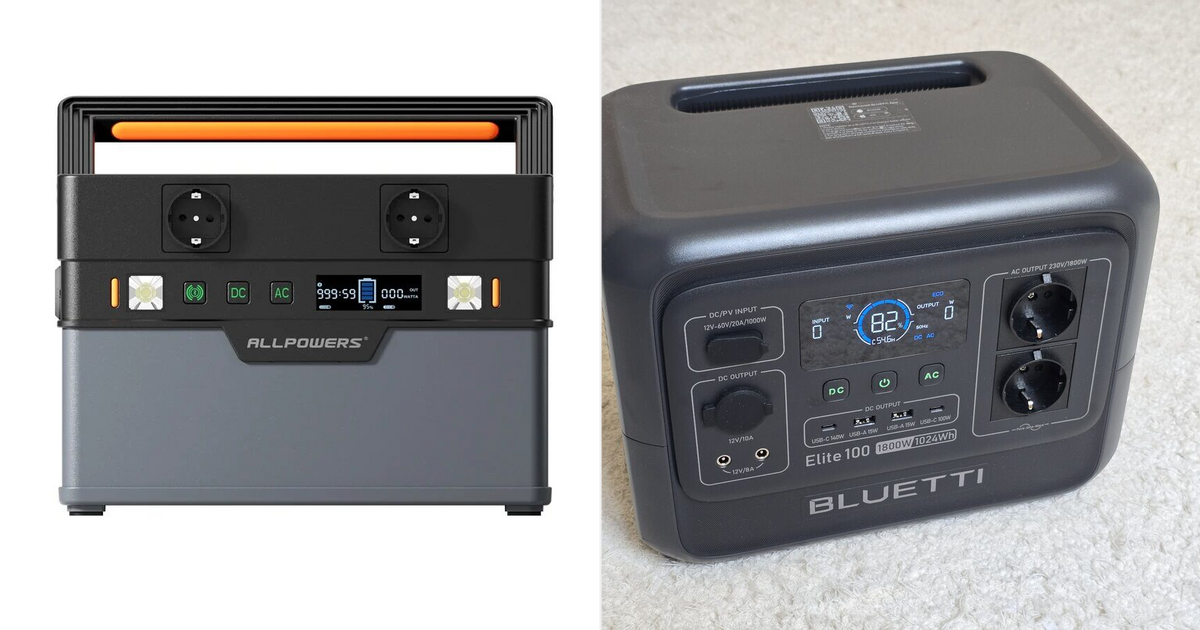

Especificaciones y precios: ALLPOWERS S700 vs Bluetti Elite 100 V2

Análisis y veredicto
Elige Bluetti Bluetti Elite 100 V2 si buscas potencia y durabilidad, pero ALLPOWERS S700 es ideal para quienes priorizan el peso y el precio.
La Bluetti Elite 100 V2 se lleva la palma en esta comparativa, y no es solo por su puntuación. Con una capacidad de 1024 Wh y una potencia nominal de 1800 W, es perfecta para quienes necesitan alimentar dispositivos más exigentes, como herramientas eléctricas o electrodomésticos. Además, su química de batería LiFePO4 le otorga una vida útil impresionante de 4000 ciclos, lo que significa que puedes confiar en ella a largo plazo. En términos de usabilidad, su aplicación móvil y conectividad Bluetooth + WiFi facilitan el monitoreo y control, algo que muchos usuarios valoran.
Sin embargo, su precio de 579 € puede ser un obstáculo para algunos. Si bien la calidad y la potencia son innegables, hay que considerar si realmente necesitas esa capacidad extra. Por otro lado, el ALLPOWERS S700, aunque tiene una capacidad menor de 606 Wh y una potencia nominal de 700 W, es mucho más ligero (5.4 kg frente a 11.5 kg) y más asequible a 479 €. Esto lo convierte en una opción atractiva para quienes buscan algo portátil y fácil de manejar, ideal para acampadas o uso ocasional.
