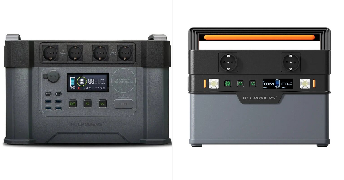

Especificaciones y precios: ALLPOWERS S2000 vs ALLPOWERS S700
| Característica |
🏆 Ganador
| Oferta | 199,99€ Amazon ↗ | — |
| Dimensiones y peso | ||
Ancho o longitud del equipo. |
375 mm | 263 mm ✓ |
Profundidad del cuerpo del equipo. |
245 mm | 140 mm ✓ |
Altura total del generador. |
250 mm | 180 mm ✓ |
Peso neto del dispositivo. |
14.5 kg | 5.4 kg ✓ |
| Batería y vida útil | ||
Capacidad total de almacenamiento de la batería. |
1451 Wh ✓ | 606 Wh |
Tecnología química de las celdas internas. |
Li-ion ✓ | Li-ion ✓ |
Número de ciclos de carga/descarga hasta conservar un 80% de su capacidad original. |
2500 Ciclos ✓ | 1000 Ciclos |
| Inversor y Salidas CA | ||
Potencia continua máxima entregada por el inversor en corriente alterna. |
2400 W ✓ | 700 W |
Potencia de sobrecarga puntual máxima soportada. |
4000 W ✓ | 1400 W |
Forma de onda entregada por el inversor en las tomas CA. |
Onda Modificada | Sinusoidal Pura ✓ |
Cantidad de salidas de enchufe convencional de corriente alterna. |
4 ✓ | 2 |
Voltaje suministrado en las tomas CA (ej. 220V - 240V). |
220 V | 230 V ✓ |
| Salidas CC y Carga Inalámbrica | ||
Número total de conectores USB tipo A disponibles. |
4 ✓ | 3 |
Potencia de salida máxima por puerto USB-A. |
12 W | 15 W ✓ |
Número total de conectores USB Tipo C (Power Delivery). |
2 ✓ | 1 |
Potencia de carga máxima del puerto USB-C principal. |
100 W ✓ | 60 W |
Presencia de puerto de coche / encendedor (12V DC). |
Sí ✓ | Sí ✓ |
Número de salidas DC tipo barril (ej. 5.5mm / 12V). |
0 | 2 ✓ |
Amperaje máximo en salidas de corriente continua. |
10 A ✓ | 10 A ✓ |
Potencia de la base de carga inductiva (0 si no tiene). |
| Entradas y Tiempos de Carga | ||
Potencia máxima de recarga mediante enchufe de pared. |
1500 W ✓ | 100 W |
Indica si requiere bloque externo de carga o solo cable directo. |
Sí ✓ | — |
Potencia fotovoltaica máxima admitida en la entrada CC. |
650 W ✓ | 100 W |
Rango de tensión en circuito abierto admitido (ej. 12V-28V). |
18-70 | 12.7-24V |
Tipo de regulador solar integrado. |
MPPT ✓ | MPPT ✓ |
Potencia máxima admitida sumando entradas simultáneas (ej. CA + Solar). |
650 W ✓ | 100 W |
Tiempo estimado de recarga completa por toma de pared. |
5 Horas ✓ | — |
Tiempo de recarga estimado en condiciones solares óptimas. |
| Funciones Avanzadas y Software | ||
Capacidad de conmutación rápida ante cortes de red. |
Milisegundos que tarda en activar el respaldo de batería. |
Permite cargar la estación mientras esta suministra energía a otros aparatos. |
Control y monitorización mediante aplicación móvil dedicada. |
Sí ✓ | Sí ✓ |
Protocolos de comunicación inalámbrica soportados. |
Bluetooth + WiFi ✓ | Bluetooth |
Opción de reducir la velocidad de carga para mitigar el ruido de ventiladores. |
| Pantalla e Iluminación | ||
Interfaz visual informativa en el frontal. |
LCD/LED ✓ | LCD/LED ✓ |
Presencia de módulo de iluminación LED integrado. |
— | Sí ✓ |
| Datos Comerciales y Garantía | ||
Periodo de garantía oficial proporcionado por el fabricante. |
24 Meses ✓ | 24 Meses ✓ |
| Score global |
Análisis y veredicto
Resumen rápido
- Mejor para potencia: ALLPOWERS S2000 — Su potencia nominal de 2400 W permite conectar dispositivos exigentes sin problemas.
- Mejor para portabilidad: ALLPOWERS S700 — Con un peso de 5.4 kg, es mucho más fácil de transportar para acampadas o viajes.
- Mejor para presupuesto: ALLPOWERS S700 — Es el más barato de la comparativa, ofreciendo una buena relación calidad-precio con capacidades decentes.
- Mejor para durabilidad de batería: ALLPOWERS S2000 — Con 2500 ciclos de vida, asegura un uso prolongado sin necesidad de reemplazo frecuente.
- Mejor para eficiencia de recarga: ALLPOWERS S2000 — Puede recargarse mucho más rápido, en 5 horas, lo cual es ideal para quienes necesitan energía rápidamente.
Veredicto
Si estás buscando una estación de energía robusta y potente, elige el ALLPOWERS S2000. Su capacidad para manejar dispositivos de alta demanda y su durabilidad hacen que valga la pena la inversión. Sin embargo, su peso de 14.5 kg puede ser un inconveniente significativo si planeas moverla con frecuencia.
Por otro lado, el ALLPOWERS S700 es una excelente opción para aquellos que buscan algo más ligero y asequible. Aunque tiene un rendimiento menor, su peso ligero y su precio competitivo lo hacen ideal para uso ocasional o para quienes no necesitan la potencia máxima. En definitiva, la elección depende de tus necesidades específicas y de cómo planeas utilizar la estación de energía.
Diferencias clave
Potencia: S2000 vs S700
La potencia nominal del ALLPOWERS S2000 es de 2400 W, mientras que el S700 ofrece 700 W. Esto significa que el S2000 puede manejar dispositivos más exigentes, como herramientas eléctricas o electrodomésticos, mientras que el S700 es más adecuado para cargar dispositivos electrónicos, como teléfonos o laptops.
Portabilidad: S2000 vs S700
El ALLPOWERS S700 pesa solo 5.4 kg, lo que lo hace mucho más fácil de transportar. Esto es una gran ventaja si planeas llevarlo de camping o a eventos al aire libre. En comparación, el S2000, con sus 14.5 kg, puede resultar pesado y poco práctico para estos usos.
Durabilidad de batería: S2000 vs S700
El S2000 tiene una vida útil de batería de 2500 ciclos, frente a los 1000 ciclos del S700. Esto significa que el S2000 puede ofrecer un rendimiento prolongado antes de que sea necesario reemplazar la batería, lo que lo hace más atractivo para usuarios que buscan una inversión a largo plazo.
Tipo de onda: S2000 vs S700
El S700 produce una onda sinusoidal pura, lo que lo hace más versátil y seguro para dispositivos sensibles. En comparación, el S2000 utiliza una onda modificada que puede no ser adecuada para todos los dispositivos, lo que podría causar problemas si se conectan aparatos delicados.
¿Cuál elegir según tu caso?
- Para uso intensivo: ALLPOWERS S2000 — Ideal para quienes necesitan energía confiable para herramientas o electrodomésticos.
- Para acampadas: ALLPOWERS S700 — Perfecto para cargar dispositivos móviles y pequeños gadgets sin el peso adicional.
- Para presupuestos ajustados: ALLPOWERS S700 — Una opción más asequible que cubre las necesidades básicas de energía.
- Para usuarios que buscan durabilidad: ALLPOWERS S2000 — Su batería de larga duración hace que sea más rentable a largo plazo.
- Para usuarios de dispositivos sensibles: ALLPOWERS S700 — Su onda sinusoidal pura es más segura para equipos delicados.
Un aspecto a considerar del ALLPOWERS S2000 es su peso. Aunque su potencia y durabilidad son superiores, puede ser incómodo para aquellos que necesitan portabilidad. Además, su tipo de onda modificada puede no ser ideal para todos los dispositivos electrónicos, lo que limita su versatilidad.
Por otro lado, el S700, aunque más ligero y con un precio atractivo, tiene una capacidad de batería significativamente menor, lo que puede ser un inconveniente para aquellos que necesitan energía para más de unos pocos dispositivos. También, su vida útil de 1000 ciclos es inferior, lo que podría llevar a costos adicionales a largo plazo.
Preguntas frecuentes
¿Cuál de los dos modelos es más adecuado para camping?
El ALLPOWERS S700 es más adecuado para camping debido a su peso ligero de 5.4 kg, lo que lo hace fácil de transportar. Además, su capacidad de 606Wh es suficiente para cargar dispositivos móviles y algunos gadgets durante un fin de semana.
¿Qué modelo tiene mejor soporte para dispositivos sensibles?
El ALLPOWERS S700 utiliza una onda sinusoidal pura, lo que lo hace más seguro para dispositivos sensibles como laptops y equipos de audio. Por otro lado, el S2000 utiliza una onda modificada que puede no ser compatible con todos los dispositivos.
¿Qué estación proporciona más ciclos de vida de batería?
El ALLPOWERS S2000 ofrece una impresionante vida útil de 2500 ciclos, lo que significa que durará más tiempo antes de que necesite un reemplazo. En comparación, el S700 tiene una vida útil de 1000 ciclos.
¿Cuál se recarga más rápido?
El ALLPOWERS S2000 se recarga completamente en 5 horas, mientras que el S700, con una potencia de entrada máxima de 100W, puede tardar más en recargarse dependiendo de la fuente de energía utilizada.
¿Cuál es mejor para uso doméstico?
El ALLPOWERS S2000 es más adecuado para uso doméstico por su mayor potencia nominal de 2400W, permitiendo el uso de electrodomésticos y herramientas eléctricas. El S700, limitado a 700W, es más adecuado para dispositivos pequeños.
Sigue comparando
Otros duelos de Estaciones de energía con estos productos como protagonistas.
¿Los mejores de Estaciones de energía? Echa un ojo a Top 10 mejores estaciones de energía para tu autocaravana.
