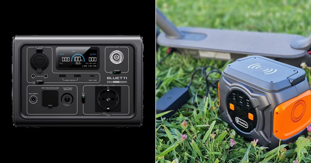

Análisis y veredicto
Actualizado en agosto de 2026
El Bluetti EB3A es la mejor opción si buscas potencia y versatilidad, mientras que el FlashFish A301 es ideal para quienes priorizan el precio.
El Bluetti EB3A se lleva la palma en esta comparativa, y no es solo por su puntuación. Con una capacidad de batería de 268.8 Wh y una potencia nominal de 600 W, es capaz de alimentar dispositivos más exigentes, lo que lo convierte en una opción sólida para acampadas o emergencias. Además, su química de batería LiFePO4 le otorga una vida útil impresionante de 2500 ciclos, lo que significa que podrás usarlo durante años sin preocuparte por la degradación rápida de la batería. La inclusión de una pantalla LCD/LED y conectividad Bluetooth también mejora la experiencia de uso, permitiendo un control más intuitivo y fácil de manejar.
Sin embargo, su precio de 269 € puede ser un factor limitante para algunos. Si bien la inversión se justifica por las características, no todos los usuarios necesitan tanta potencia o versatilidad. Por otro lado, el FlashFish A301, aunque más asequible a 120 €, tiene una capacidad de batería ligeramente superior (292 Wh) pero se queda corto en potencia nominal (320 W). Esto significa que, aunque puede cargar dispositivos más pequeños, no es adecuado para equipos que requieren más energía. Además, carece de pantalla, lo que puede dificultar el monitoreo del estado de la batería y la carga.
En términos de comunidad y soporte, Bluetti tiene una base de usuarios más activa y una reputación sólida en el mercado, lo que facilita encontrar soluciones a problemas comunes y obtener actualizaciones. FlashFish, aunque tiene su nicho, no cuenta con la misma popularidad, lo que puede ser un inconveniente si necesitas asistencia o repuestos.
Para quién es cada uno
  • Presupuesto ajustado: FlashFish A301. Es más barato y suficiente para cargas ligeras.
  • Principiante: FlashFish A301. Su simplicidad y menor precio lo hacen ideal para quienes recién comienzan.
  • Usuario exigente: Bluetti EB3A. Su potencia y durabilidad son perfectas para quienes necesitan un rendimiento constante.
  • Campista frecuente: Bluetti EB3A. La capacidad de carga y la vida útil de la batería son esenciales para viajes prolongados.
