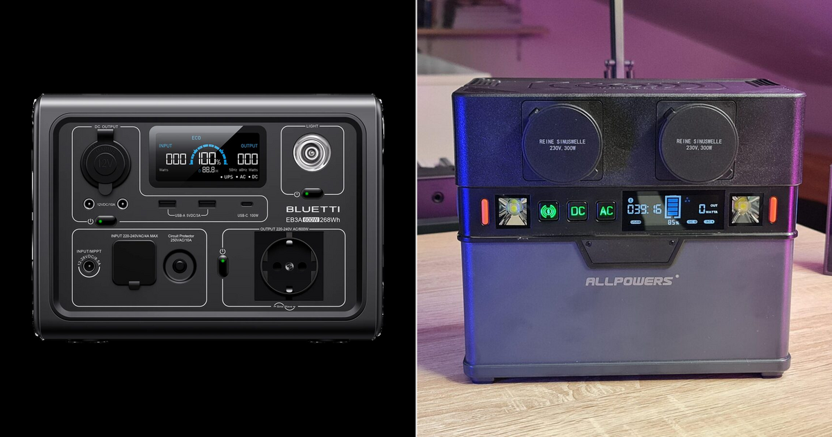

Especificaciones y precios: ALLPOWERS S300 vs Bluetti EB3A
| Característica |
🏆 Ganador
| Oferta | 462,39€ AliExpress ↗ | 215,00€ ebay ↗ |
| Dimensiones y peso | ||
Ancho o longitud del equipo. |
206 mm | 180 mm ✓ |
Profundidad del cuerpo del equipo. |
165 mm ✓ | 255 mm |
Altura total del generador. |
110 mm ✓ | 183 mm |
Peso neto del dispositivo. |
3.41 kg ✓ | 4.6 kg |
| Batería y vida útil | ||
Capacidad total de almacenamiento de la batería. |
288 Wh ✓ | 268.8 Wh |
Tecnología química de las celdas internas. |
Li-ion | LiFePO4 ✓ |
Número de ciclos de carga/descarga hasta conservar un 80% de su capacidad original. |
— | 2500 Ciclos ✓ |
| Inversor y Salidas CA | ||
Potencia continua máxima entregada por el inversor en corriente alterna. |
300 W | 600 W ✓ |
Potencia de sobrecarga puntual máxima soportada. |
500 W | 1200 W ✓ |
Forma de onda entregada por el inversor en las tomas CA. |
Sinusoidal Pura ✓ | Sinusoidal Pura ✓ |
Cantidad de salidas de enchufe convencional de corriente alterna. |
2 ✓ | 1 |
Voltaje suministrado en las tomas CA (ej. 220V - 240V). |
230 V ✓ | 220 V |
| Salidas CC y Carga Inalámbrica | ||
Número total de conectores USB tipo A disponibles. |
4 ✓ | 2 |
Potencia de salida máxima por puerto USB-A. |
15 W ✓ | 15 W ✓ |
Número total de conectores USB Tipo C (Power Delivery). |
1 ✓ | 1 ✓ |
Potencia de carga máxima del puerto USB-C principal. |
100 W ✓ | 100 W ✓ |
Presencia de puerto de coche / encendedor (12V DC). |
Sí ✓ | Sí ✓ |
Número de salidas DC tipo barril (ej. 5.5mm / 12V). |
2 ✓ | 2 ✓ |
Amperaje máximo en salidas de corriente continua. |
10 A ✓ | 10 A ✓ |
Potencia de la base de carga inductiva (0 si no tiene). |
5 W | 15 W ✓ |
| Entradas y Tiempos de Carga | ||
Potencia máxima de recarga mediante enchufe de pared. |
60 W | 350 W ✓ |
Indica si requiere bloque externo de carga o solo cable directo. |
Sí ✓ | Sí ✓ |
Potencia fotovoltaica máxima admitida en la entrada CC. |
80 W | 200 W ✓ |
Rango de tensión en circuito abierto admitido (ej. 12V-28V). |
16.6V-22V | 12-28V |
Tipo de regulador solar integrado. |
Ninguno | MPPT ✓ |
Potencia máxima admitida sumando entradas simultáneas (ej. CA + Solar). |
80 W | 430 W ✓ |
Tiempo estimado de recarga completa por toma de pared. |
6 Horas | 1.8 Horas ✓ |
Tiempo de recarga estimado en condiciones solares óptimas. |
6 Horas | 2 Horas ✓ |
| Funciones Avanzadas y Software | ||
Capacidad de conmutación rápida ante cortes de red. |
— | Sí ✓ |
Milisegundos que tarda en activar el respaldo de batería. |
— | 20 ms ✓ |
Permite cargar la estación mientras esta suministra energía a otros aparatos. |
— | Sí ✓ |
Control y monitorización mediante aplicación móvil dedicada. |
Sí ✓ | Sí ✓ |
Protocolos de comunicación inalámbrica soportados. |
Bluetooth + WiFi ✓ | Bluetooth |
Opción de reducir la velocidad de carga para mitigar el ruido de ventiladores. |
— | Sí ✓ |
| Pantalla e Iluminación | ||
Interfaz visual informativa en el frontal. |
LCD/LED ✓ | LCD/LED ✓ |
Presencia de módulo de iluminación LED integrado. |
Sí ✓ | Sí ✓ |
| Datos Comerciales y Garantía | ||
Periodo de garantía oficial proporcionado por el fabricante. |
60 Meses ✓ | 24 Meses |
| Score global |
Análisis y veredicto
¿Bluetti EB3A o ALLPOWERS S300? La elección clara es el Bluetti por su potencia y versatilidad.
Ambos modelos tienen un score similar, pero el Bluetti EB3A se lleva la delantera en términos de potencia y capacidad de carga. Con 600 W de potencia nominal y 268.8 Wh de capacidad, es ideal para quienes necesitan alimentar dispositivos más exigentes, como pequeños electrodomésticos o herramientas eléctricas. Además, su batería de LiFePO4 ofrece una vida útil de 2500 ciclos, lo que significa que puedes confiar en que te durará mucho tiempo. En comparación, el ALLPOWERS S300, aunque más ligero y con un precio más bajo, tiene una potencia nominal de solo 300 W y una capacidad de 288 Wh, lo que lo hace menos adecuado para cargas pesadas.
Sin embargo, el S300 tiene sus ventajas. Su diseño más compacto y su peso de 3.41 kg lo hacen más portátil, ideal para acampadas o viajes cortos. Además, cuenta con una garantía de 60 meses, lo que puede ser un punto a favor si buscas tranquilidad a largo plazo. Pero, su tiempo de recarga es considerablemente más largo, alcanzando hasta 6 horas, lo que puede ser un inconveniente si necesitas usarlo rápidamente. En términos de comunidad y soporte, el Bluetti tiene una base de usuarios más activa, lo que significa que es más fácil encontrar soluciones a problemas comunes o consejos de uso.
