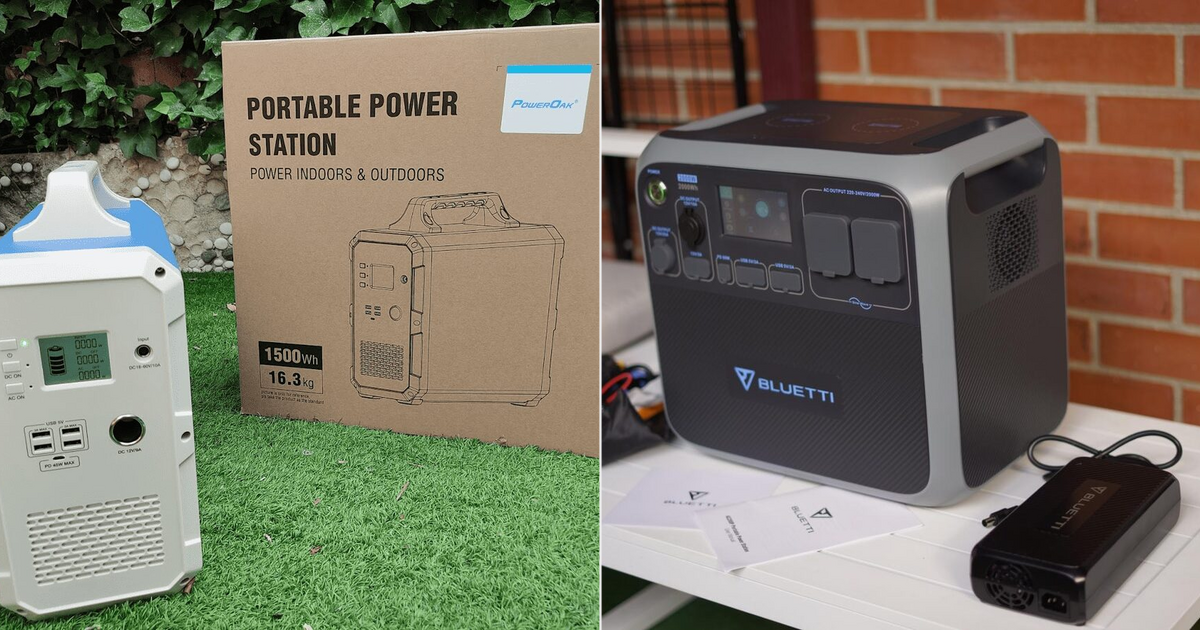

Análisis y veredicto
Elige el Bluetti AC200P si buscas potencia y versatilidad, pero el EB150 es ideal para quienes priorizan el precio y la simplicidad.
El Bluetti AC200P se posiciona como el ganador en esta comparativa gracias a su impresionante capacidad de 2000 Wh y una potencia nominal de 2000 W, lo que lo hace perfecto para alimentar dispositivos más exigentes, como electrodomésticos o herramientas eléctricas. Además, su química de batería LiFePO4 le otorga una vida útil de 3500 ciclos, lo que significa que podrás usarlo durante años sin que su rendimiento se degrade significativamente. Sin embargo, su precio de 1.279 € puede ser un obstáculo para muchos, y su peso de 27.5 kg lo hace menos portátil que su competidor.
Por otro lado, el Bluetti EB150, aunque con una capacidad menor de 1500 Wh y una potencia nominal de 1000 W, es más accesible con un precio de 799 €. Esto lo convierte en una opción atractiva para quienes no necesitan tanta potencia y buscan algo más ligero y fácil de transportar. Su pantalla LCD/LED también proporciona información útil de manera más intuitiva. Sin embargo, su vida útil de 2500 ciclos es inferior, lo que podría ser un factor a considerar si planeas usarlo a largo plazo. En términos de comunidad y soporte, ambos modelos son de la misma marca, Bluetti, que tiene una buena reputación en el mercado, pero el AC200P tiene más foros y recursos debido a su popularidad.
Para quién es cada uno
- Presupuesto ajustado: Bluetti EB150. Su precio más bajo y suficiente capacidad lo hacen ideal para quienes no necesitan potencia extrema.
- Principiante: Bluetti EB150. Su simplicidad y menor peso lo convierten en una opción más amigable para quienes están empezando en el mundo de las estaciones de energía.
- Exigente: Bluetti AC200P. Si necesitas alimentar dispositivos de alto consumo o planeas usarlo para actividades prolongadas, su capacidad y potencia son insuperables.
