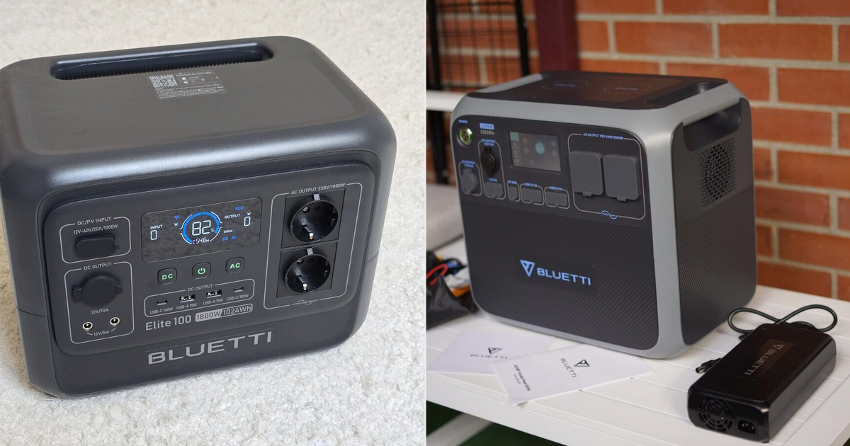

Elige el Bluetti Elite 100 V2 si buscas potencia y portabilidad a buen precio.
En esta comparativa, el Bluetti Elite 100 V2 se lleva la palma gracias a su equilibrio entre capacidad, potencia y precio. Con 1024 Wh de capacidad y una potencia nominal de 1800 W, es ideal para quienes necesitan energía para dispositivos como laptops, pequeños electrodomésticos o incluso para acampar. Su peso de 11.5 kg lo hace bastante manejable, lo que es un plus si planeas llevarlo contigo a aventuras al aire libre. Además, su tiempo de recarga de 1 hora por CA es impresionante, lo que significa que no tendrás que esperar mucho para volver a tener energía disponible.
Por otro lado, el Bluetti AC200P, aunque tiene una capacidad mayor de 2000 Wh y una potencia nominal de 2000 W, es considerablemente más pesado (27.5 kg) y más caro (1.279 €). Esto puede ser un inconveniente si buscas algo más portátil. Además, su tiempo de recarga por CA es de 5 horas, lo que puede ser un factor limitante si necesitas energía rápida. Aunque tiene más puertos USB y una potencia de salida más alta, la falta de conectividad y la ausencia de una aplicación móvil pueden hacer que su uso sea menos intuitivo. En términos de comunidad y soporte, el AC200P tiene una base de usuarios más pequeña, lo que puede dificultar encontrar soluciones a problemas específicos.
