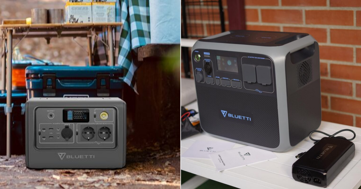

En resumen
Bluetti AC200P gana la comparativa con 75/100 frente a Bluetti EB70 (70), según sus especificaciones y su precio.
Especificaciones y precios: Bluetti AC200P vs Bluetti EB70
| Característica |
🏆 Ganador
| Oferta | — | — |
| Dimensiones y peso | ||
Ancho o longitud del equipo. |
280 mm | 216 mm ✓ |
Profundidad del cuerpo del equipo. |
420 mm | 320 mm ✓ |
Altura total del generador. |
386.5 mm | 221 mm ✓ |
Peso neto del dispositivo. |
27.5 kg | 9.7 kg ✓ |
| Batería y vida útil | ||
Capacidad total de almacenamiento de la batería. |
2000 Wh ✓ | 716 Wh |
Tecnología química de las celdas internas. |
LiFePO4 ✓ | LiFePO4 ✓ |
Número de ciclos de carga/descarga hasta conservar un 80% de su capacidad original. |
3500 Ciclos ✓ | 2500 Ciclos |
| Inversor y Salidas CA | ||
Potencia continua máxima entregada por el inversor en corriente alterna. |
2000 W ✓ | 1000 W |
Potencia de sobrecarga puntual máxima soportada. |
4800 W ✓ | — |
Forma de onda entregada por el inversor en las tomas CA. |
Sinusoidal Pura ✓ | — |
Cantidad de salidas de enchufe convencional de corriente alterna. |
2 ✓ | 2 ✓ |
Voltaje suministrado en las tomas CA (ej. 220V - 240V). |
220 V ✓ | 220 V ✓ |
| Salidas CC y Carga Inalámbrica | ||
Número total de conectores USB tipo A disponibles. |
4 ✓ | 2 |
Potencia de salida máxima por puerto USB-A. |
15 W ✓ | 15 W ✓ |
Número total de conectores USB Tipo C (Power Delivery). |
1 | 2 ✓ |
Potencia de carga máxima del puerto USB-C principal. |
60 W | 100 W ✓ |
Presencia de puerto de coche / encendedor (12V DC). |
Sí ✓ | Sí ✓ |
Número de salidas DC tipo barril (ej. 5.5mm / 12V). |
2 ✓ | 2 ✓ |
Amperaje máximo en salidas de corriente continua. |
25 A ✓ | 10 A |
Potencia de la base de carga inductiva (0 si no tiene). |
30 W ✓ | 15 W |
| Entradas y Tiempos de Carga | ||
Potencia máxima de recarga mediante enchufe de pared. |
500 W ✓ | 200 W |
Indica si requiere bloque externo de carga o solo cable directo. |
No ✓ | — |
Potencia fotovoltaica máxima admitida en la entrada CC. |
700 W ✓ | 200 W |
Rango de tensión en circuito abierto admitido (ej. 12V-28V). |
35-150 V | 12-28 |
Tipo de regulador solar integrado. |
MPPT ✓ | MPPT ✓ |
Potencia máxima admitida sumando entradas simultáneas (ej. CA + Solar). |
1200 W ✓ | 200 W |
Tiempo estimado de recarga completa por toma de pared. |
5 Horas | 4 Horas ✓ |
Tiempo de recarga estimado en condiciones solares óptimas. |
4 Horas ✓ | 8 Horas |
| Funciones Avanzadas y Software | ||
Capacidad de conmutación rápida ante cortes de red. |
Sí ✓ | — |
Permite cargar la estación mientras esta suministra energía a otros aparatos. |
Sí ✓ | — |
Control y monitorización mediante aplicación móvil dedicada. |
No ✓ | — |
Protocolos de comunicación inalámbrica soportados. |
Ninguna ✓ | Ninguna ✓ |
Opción de reducir la velocidad de carga para mitigar el ruido de ventiladores. |
No ✓ | — |
| Pantalla e Iluminación | ||
Interfaz visual informativa en el frontal. |
Sin pantalla | LCD/LED ✓ |
Presencia de módulo de iluminación LED integrado. |
No | Sí ✓ |
| Datos Comerciales y Garantía | ||
Periodo de garantía oficial proporcionado por el fabricante. |
48 Meses ✓ | 24 Meses |
| Score global |
Análisis y veredicto
Resumen rápido
- Mejor para uso prolongado: Bluetti AC200P — Su capacidad de 2000Wh permite un uso de energía en largos periodos sin necesidad de recarga frecuente.
- Mejor para movilidad: Bluetti EB70 — Con un peso de 9.7 kg, es mucho más fácil de transportar para actividades al aire libre o viajes.
- Mejor para cargar dispositivos exigentes: Bluetti AC200P — Gracias a su potencia pico de 4800W, puede manejar dispositivos que requieren más energía.
- Mejor relación calidad-precio: Bluetti EB70 — Ofrece un buen rendimiento a un precio más accesible, ideal para usuarios ocasionales.
Veredicto
¿Cuál comprar: Bluetti AC200P o Bluetti EB70? Si tu prioridad es la capacidad y potencia, elige la Bluetti AC200P. Su impresionante capacidad de 2000Wh y potencia de 2000W la hacen adecuada para situaciones donde necesitas energía constante durante largos periodos, como acampar o en emergencias. Sin embargo, su elevado peso y precio pueden ser un obstáculo para quienes buscan algo más ligero y asequible.
Por otro lado, la Bluetti EB70, aunque con menor capacidad, es más ligera y fácil de transportar. Su potencia de 1000W es suficiente para dispositivos menos exigentes y su recarga rápida la convierte en una opción atractiva para escapadas cortas. Si bien no tiene la misma duración ni potencia que la AC200P, su relación calidad-precio es notable, especialmente para aquellos que no necesitan el rendimiento extremo de su competidora.
Diferencias clave
Capacidad de batería: AC200P vs EB70
La Bluetti AC200P cuenta con una capacidad de 2000Wh, lo que significa que puedes alimentar dispositivos durante un mayor tiempo antes de necesitar una recarga. En comparación, la EB70 tiene 716Wh, lo que puede ser suficiente para cargar varios dispositivos pequeños, pero no es ideal para uso prolongado.
Potencia nominal: AC200P vs EB70
Con 2000W de potencia nominal, la AC200P puede manejar aparatos más exigentes, como herramientas eléctricas o electrodomésticos. La EB70, con solo 1000W, se limita a dispositivos más comunes y menos demandantes, lo que podría ser un factor limitante en situaciones críticas.
Peso y portabilidad: AC200P vs EB70
El peso de la AC200P es de 27.5 kg, lo que la hace menos conveniente para el transporte. La EB70, por el contrario, con sus 9.7 kg, es mucho más fácil de mover y perfecta para quienes planean llevar su estación de energía a diferentes lugares.
Tiempo de recarga: AC200P vs EB70
La EB70 se recarga en 4 horas a través de CA, que es bastante rápido para su tamaño, mientras que la AC200P puede tardar hasta 5 horas. En el caso de la recarga solar, la EB70 puede tardar hasta 8 horas, en comparación con las 4 horas de la AC200P, lo que significa que si estás en un lugar soleado, la AC200P tiene ventaja en tiempos de recarga.
¿Cuál elegir según tu caso?
- Para acampadas largas: Bluetti AC200P — Si planeas estar fuera de casa durante varios días y necesitas energía constante, esta es la mejor opción.
- Para escapadas de fin de semana: Bluetti EB70 — Ideal para viajes cortos donde la portabilidad es clave y no necesitas mucha energía.
- Para uso doméstico ocasional: Bluetti AC200P — Perfecta para emergencias en casa o para alimentar electrodomésticos en caso de cortes de energía.
- Para usuarios casuales: Bluetti EB70 — Si solo necesitas cargar dispositivos móviles y pequeños aparatos, esta estación es más que suficiente.
La Bluetti AC200P, aunque potente, carece de una pantalla informativa, lo que dificulta el monitoreo del estado de la batería y del uso. Además, su peso puede ser un problema para algunos usuarios. Por otro lado, la EB70, aunque más ligera y portátil, tiene una menor vida útil (2500 ciclos frente a los 3500 de la AC200P), lo que puede ser un factor a considerar si planeas un uso intensivo. Ambos modelos carecen de conectividad para control remoto, lo que limita su integración en sistemas de energía más amplios.
