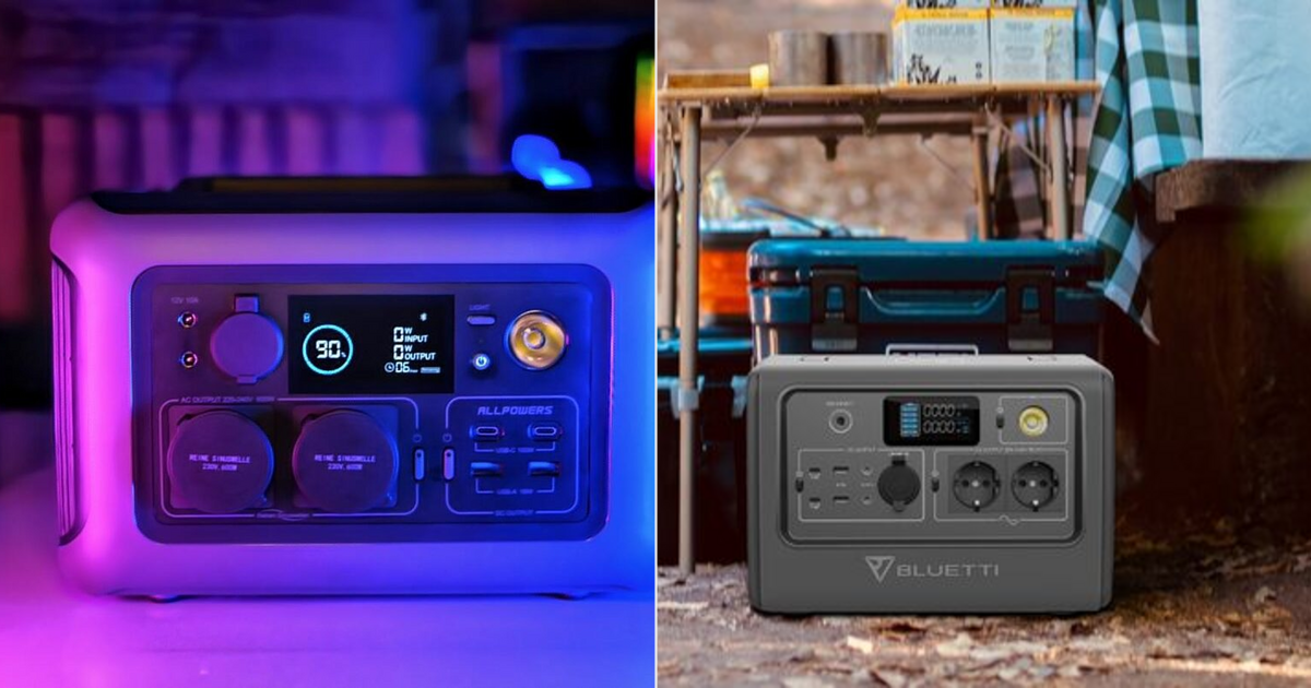

Especificaciones y precios: ALLPOWERS R600 vs Bluetti EB70

Análisis y veredicto
Resumen rápido
- Mejor para presupuesto ajustado: ALLPOWERS R600 — Es el más económico de la comparativa, ideal para quienes buscan funcionalidad básica sin gastar mucho.
- Mejor para uso intensivo: Bluetti EB70 — Su mayor capacidad de batería y potencia nominal lo hacen perfecto para cargas continuas y múltiples dispositivos.
- Mejor para movilidad: ALLPOWERS R600 — Con un peso de 5.8 kg, es más ligero y fácil de transportar.
- Mejor para tiempos de recarga: ALLPOWERS R600 — Se recarga completamente en solo 1 hora, ideal para quienes necesitan energía rápidamente.
- Mejor para conectividad: ALLPOWERS R600 — Ofrece control mediante aplicación móvil y conectividad Bluetooth, facilitando su uso.
Veredicto
Si estás buscando una estación de energía que combine precio y funcionalidad, el ALLPOWERS R600 es una excelente opción. Su capacidad de 299Wh y la función UPS lo hacen versátil para emergencias y uso ocasional. Sin embargo, su potencia de salida limitada a 600W puede ser un inconveniente para quienes necesitan alimentar dispositivos más exigentes.
Por otro lado, el Bluetti EB70, aunque más caro y pesado, ofrece una capacidad de 716Wh y 1000W de potencia nominal, lo que lo convierte en una opción más robusta para cargas continuas. Si la movilidad no es una prioridad y planeas utilizarlo en casa o en aventuras prolongadas, este modelo es más adecuado.
