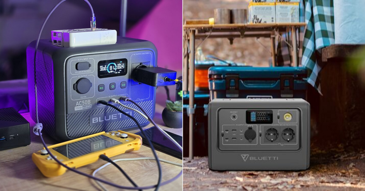

Bluetti AC50B vs Bluetti EB70: cuál comprar
Comparativa de Estaciones de energía: especificaciones, precios y veredicto para saber cuál comprar.

Dimensiones y peso
? Ancho (mm) ↓ mejor 200 mm ✓ 216 mm
? Profundidad (mm) ↓ mejor 220 mm ✓ 320 mm
? Alto (mm) ↓ mejor 280 mm 221 mm ✓
? Peso (kg) ↓ mejor 6.7 kg ✓ 9.7 kg
Batería y vida útil
? Capacidad de batería (Wh) ↑ mejor 448 Wh 716 Wh ✓
? Química de batería mejor opción LiFePO4 ✓ LiFePO4 ✓
? Vida Útil (Ciclos) (Ciclos) ↑ mejor 3000 Ciclos ✓ 2500 Ciclos
Inversor y Salidas CA
? Potencia Nominal CA (W) ↑ mejor 700 W 1000 W ✓
? Potencia Pico CA (W) ↑ mejor 1000 W ✓ —
? Tipo de Onda mejor opción Sinusoidal Pura ✓ —
? Tomas CA (Schuko) ↑ mejor 1 2 ✓
? Voltaje de Salida CA (V) ↑ mejor 230 V ✓ 220 V
Salidas CC y Carga Inalámbrica
? Puertos USB-A ↑ mejor 1 2 ✓
? Potencia Máx. USB-A (W) ↑ mejor 15 W ✓ 15 W ✓
? Puertos USB-C ↑ mejor 2 ✓ 2 ✓
? Potencia Máx. USB-C (W) ↑ mejor 65 W 100 W ✓
? Salida Mechero 12V ↑ mejor Sí ✓ Sí ✓
? Salidas CC Barril (5521) ↑ mejor 1 2 ✓
? Amperaje Salida CC (A) ↑ mejor 10 A ✓ 10 A ✓
? Carga Inalámbrica (W) ↑ mejor — 15 W ✓
Entradas y Tiempos de Carga
? Potencia Máx. Entrada CA (W) ↑ mejor 580 W ✓ 200 W
? Transformador Integrado ↑ mejor Sí ✓ —
? Potencia Máx. Entrada Solar (W) ↑ mejor 200 W ✓ 200 W ✓
? Rango Voc Solar (V) 12V-28V 12-28
? Controlador Solar mejor opción MPPT ✓ MPPT ✓
? Entrada Máxima Combinada (W) ↑ mejor 580 W ✓ 200 W
? Tiempo Recarga CA (Horas) ↓ mejor 1 Horas ✓ 4 Horas
? Tiempo Recarga Solar Máx. (Horas) ↓ mejor 2.7 Horas ✓ 8 Horas
Funciones Avanzadas y Software
? Función UPS / SAI ↑ mejor Sí ✓ —
? Tiempo Conmutación UPS (ms) ↓ mejor 20 ms ✓ —
? Paso de Corriente (Pass-Through) ↑ mejor — —
? Aplicación Móvil ↑ mejor Sí ✓ —
? Conectividad mejor opción Bluetooth ✓ Ninguna
? Modo Carga Silencioso ↑ mejor — —
Pantalla e Iluminación
? Pantalla de Información mejor opción LCD/LED ✓ LCD/LED ✓
? Linterna / Luz Emergencia ↑ mejor Sí ✓ Sí ✓
Datos Comerciales y Garantía
? Garantía (Meses) ↑ mejor 60 Meses ✓ 24 Meses
Score global
71
66
Análisis y veredicto
Actualizado en agosto de 2026
Elige el Bluetti AC50B si buscas un equilibrio entre precio y rendimiento.
Al comparar el Bluetti AC50B y el EB70, el AC50B se lleva la delantera gracias a su mejor relación calidad-precio. Con un precio de 399 €, ofrece una capacidad de 448 Wh, que aunque es menor que los 716 Wh del EB70, es suficiente para la mayoría de las necesidades de energía portátil. Además, su potencia nominal de 700 W y su capacidad de 3000 ciclos de vida útil hacen que sea una opción más duradera y eficiente para quienes buscan una estación de energía confiable. La carga rápida, con un tiempo de recarga de solo 1 hora a través de CA, es un gran plus para quienes necesitan energía en un apuro.
Sin embargo, el EB70 tiene sus ventajas, como una mayor capacidad de batería y más salidas, lo que puede ser atractivo para quienes necesitan alimentar varios dispositivos a la vez. Pero su precio de 549 € puede ser un obstáculo, especialmente considerando que su vida útil es de 2500 ciclos, lo que significa que no durará tanto como el AC50B. Además, el tiempo de recarga es considerablemente más largo, lo que puede ser un inconveniente si estás en movimiento. En términos de usabilidad, el AC50B es más fácil de manejar y tiene una comunidad activa que puede ofrecer soporte y consejos, mientras que el EB70, aunque funcional, carece de conectividad y tiene menos recursos disponibles en línea.
Para quién es cada uno
  • Presupuesto ajustado: Bluetti AC50B - Ofrece un gran rendimiento a un precio más accesible.
  • Principiante: Bluetti AC50B - Su facilidad de uso y soporte comunitario lo hacen ideal para quienes se inician en el uso de estaciones de energía.
  • Exigente: Bluetti EB70 - Si necesitas más capacidad y salidas, y no te importa esperar más tiempo para recargar, este modelo puede ser el adecuado.
