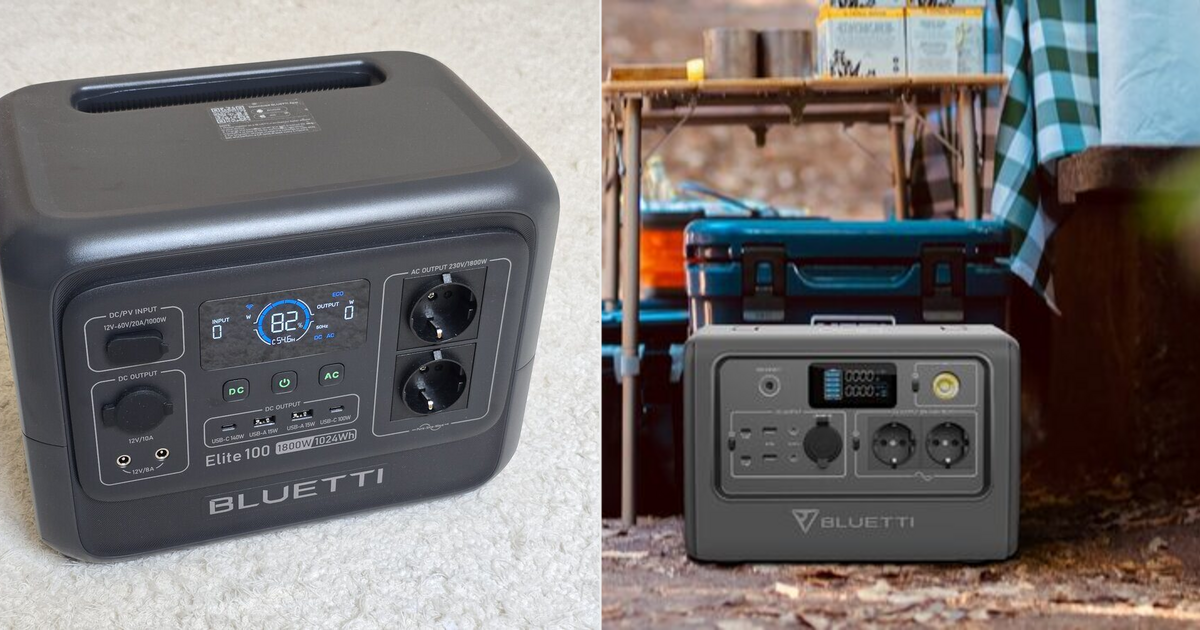

Elige el Bluetti Elite 100 V2 si buscas potencia y versatilidad, pero el EB70 es ideal para quienes priorizan el precio y la simplicidad.
El Bluetti Elite 100 V2 se lleva la palma en esta comparativa gracias a su impresionante capacidad de 1024 Wh y una potencia nominal de 1800 W. Esto significa que puedes alimentar dispositivos más exigentes, como herramientas eléctricas o electrodomésticos, sin preocuparte por quedarte sin energía. Además, su química de batería LiFePO4 le otorga una vida útil de hasta 4000 ciclos, lo que es un gran plus si planeas usarlo a largo plazo. La conectividad Bluetooth y WiFi también es un punto a favor, ya que te permite monitorizar y gestionar el dispositivo desde tu móvil, algo que muchos usuarios valoran.
Sin embargo, el precio de 579 € puede ser un obstáculo para algunos. Si bien la calidad y las especificaciones son excelentes, hay que considerar si realmente necesitas toda esa potencia. Por otro lado, el Bluetti EB70, aunque tiene una capacidad menor de 716 Wh y una potencia nominal de 1000 W, es más asequible a 549 €. Esto lo convierte en una opción atractiva para quienes no requieren tanta energía y buscan algo más ligero y fácil de manejar. Su tiempo de recarga es más largo, pero sigue siendo razonable, y su diseño más compacto lo hace más portátil.
Para quién es cada uno
- Presupuesto ajustado: Bluetti EB70. Ofrece un buen equilibrio entre precio y funcionalidad, ideal para uso ocasional.
- Principiante: Bluetti EB70. Su simplicidad y menor peso lo hacen más accesible para quienes no tienen experiencia previa con estaciones de energía.
- Exigente: Bluetti Elite 100 V2. Perfecto para quienes necesitan potencia y versatilidad, ideal para viajes largos o situaciones de emergencia.
- Viajeros frecuentes: Bluetti EB70. Su tamaño más compacto y peso ligero lo hacen fácil de transportar, ideal para acampadas o viajes en carretera.
