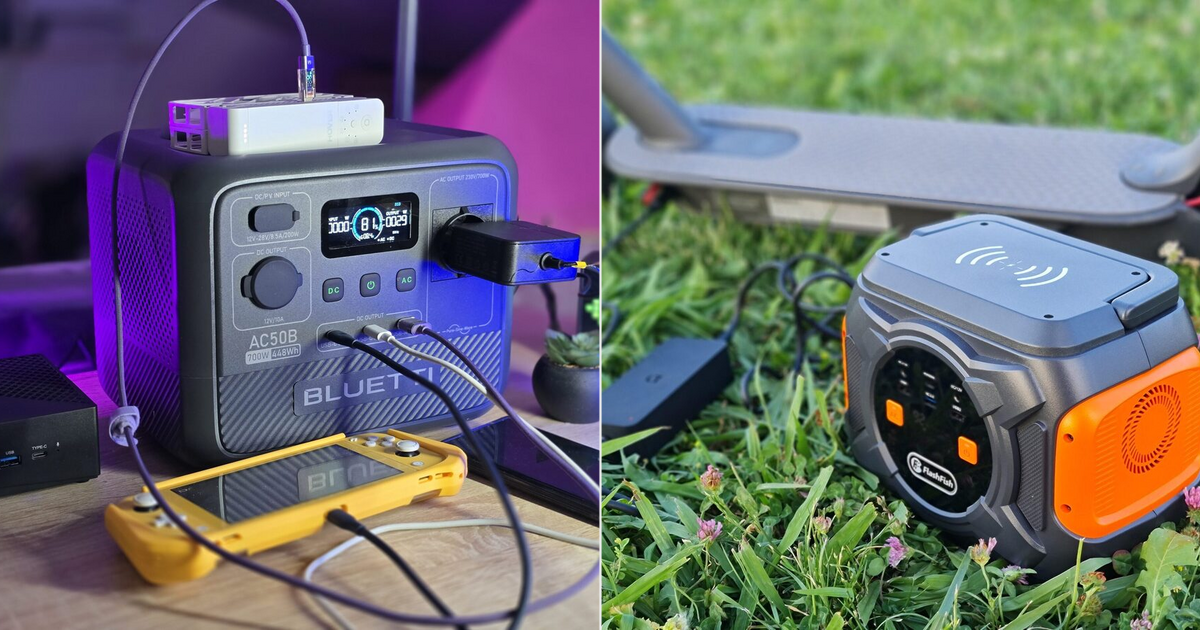

Elige el Bluetti AC50B si buscas potencia y versatilidad, pero el FlashFish A301 es ideal para presupuestos ajustados.
El Bluetti AC50B se lleva la palma en esta comparativa, y no es solo por sus especificaciones. Con una capacidad de batería de 448 Wh, es capaz de alimentar dispositivos más exigentes, como un portátil o incluso una pequeña nevera, gracias a su potencia nominal de 700 W. Esto lo convierte en una opción sólida para acampadas o emergencias en casa. Además, su química de batería LiFePO4 le otorga una vida útil impresionante de 3000 ciclos, lo que significa que, si lo cuidas, te durará mucho tiempo. La conectividad Bluetooth y la aplicación móvil también añaden un toque moderno, facilitando el monitoreo y control de la estación.
Sin embargo, el precio de 399 € puede ser un obstáculo para algunos. Si bien la calidad y la durabilidad están garantizadas, hay que considerar si realmente necesitas toda esa potencia. Por otro lado, el FlashFish A301, con un precio de 120 €, es una opción más asequible, pero con limitaciones. Su capacidad de 292 Wh y potencia nominal de 320 W lo hacen adecuado para cargar dispositivos pequeños, pero no esperes alimentar algo más grande. Además, carece de conectividad y pantalla, lo que puede ser un inconveniente si prefieres tener información visual sobre el estado de la batería.
En términos de comunidad y soporte, Bluetti tiene una base de usuarios más activa y recursos en línea, lo que puede ser útil si necesitas ayuda o consejos. FlashFish, aunque más barato, no cuenta con el mismo nivel de soporte, lo que podría ser un factor decisivo si no eres muy técnico.
Para quién es cada uno
- Presupuesto ajustado: FlashFish A301 - Ideal para quienes solo necesitan cargar dispositivos pequeños y no quieren gastar mucho.
- Principiante: FlashFish A301 - Su simplicidad y precio lo hacen perfecto para quienes se inician en el uso de estaciones de energía.
- Exigente: Bluetti AC50B - Perfecto para quienes necesitan potencia y versatilidad, ideal para acampadas o emergencias en casa.
- Viajeros frecuentes: Bluetti AC50B - Su capacidad y durabilidad lo convierten en un compañero fiable para aventuras al aire libre.
